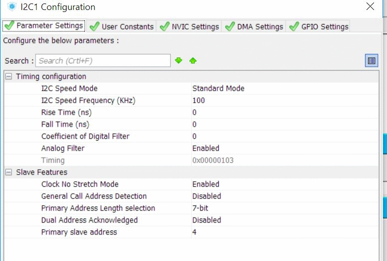

Dafür habe ich mit STMCube die I2C Schnittstelle so eingerichtet:
/* I2C1 init function */
static void MX_I2C1_Init(void)
  hi2c1.Instance = I2C1;
  hi2c1.Init.Timing = 0x10909CEC;
  hi2c1.Init.OwnAddress1 = 8;
  hi2c1.Init.AddressingMode = I2C_ADDRESSINGMODE_7BIT;
  hi2c1.Init.DualAddressMode = I2C_DUALADDRESS_DISABLE;
  hi2c1.Init.OwnAddress2 = 0;
  hi2c1.Init.OwnAddress2Masks = I2C_OA2_NOMASK;
  hi2c1.Init.GeneralCallMode = I2C_GENERALCALL_DISABLE;
  hi2c1.Init.NoStretchMode = I2C_NOSTRETCH_ENABLE;
  if (HAL_I2C_Init(&hi2c1) != HAL_OK)
    _Error_Handler(__FILE__, __LINE__);

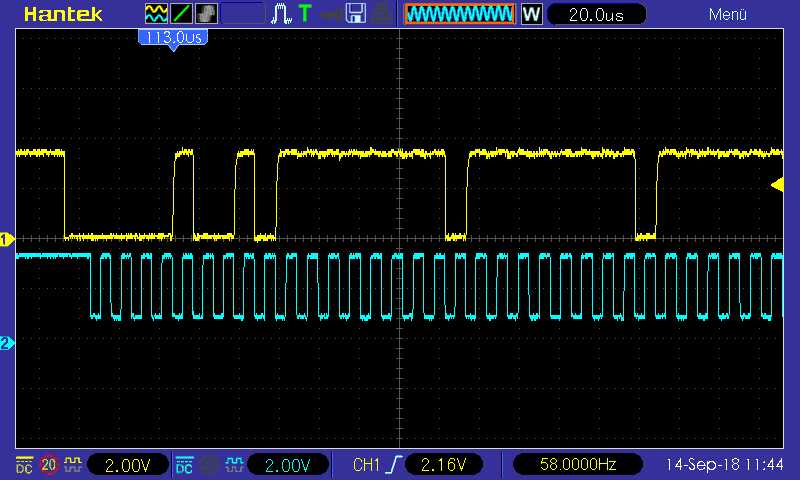

Für´s erste möchte ich die Beiden Pins D6 und D7 toggeln lassen sobald
der I2C Slave von Master angesprochen wird. Wie ich festgestellt habe
toggelt bei mir nichts. Auf dem Osszi kann ich sehen das der Slave mit
dem Acknowledge bestätigt (Low).
Nun habe ich gedacht, dass danach der I2C-Interrupt ausgelöst wird, dem
aber nicht so ist.
Jetzt zu meinen Fragen. Wann wird der I2C-Interrupt ausgelöst?
Bei der Funktion
HAL_StatusTypeDef HAL_I2C_Slave_Transmit_IT(I2C_HandleTypeDef *hi2c, uint8_t *pData, uint16_t Size)
 habe ich gedacht, dass diese dafür da ist. Aber wo packe ich die hin?
Ich stelle mir dem I2C-Interrupt wie einen Ext.-Interrupt vor der auf
ein Ereignis wartet. Sehe ich das Richtig?
Danke im Voraus

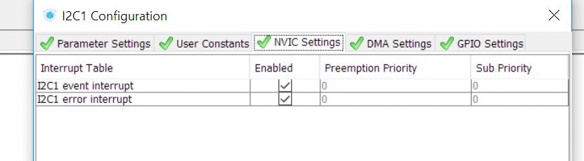

Wenn du den Interrupt für I2C in CubeMX eingestellt hast,
wird die Funktion, die als weak vorliegt aufgerufen.
Du brauchst den Inhalt nur z.B. in der main.c selbst festlegen.
von chrstm (Gast)
ja habe ich gemacht (Häkchen sind gesetzt).

Im Anhang sind noch die Einstellungen vom CudeMx.
von chrstm (Gast)
Hallo nochmal,
ich habe heute noch einmal neu Angefangen.
Wenn ich die Grundeinstellungen mit StmCubeMX generiere kann ich mit dem
Oszi sehen, dass die "Leseanfrage" vom Master gesendet wird und nicht
abgebrochen wird (Slave bestätigt mit Ack nach der Adresse mit
anschließendem Read). Übertragen wird nur High weil ich ja noch keine
Anweisung für den Slave geschrieben habe.

im Anhang habe ich mal ein Bild von meinem Oszi.
Da sieht man was der Master (ESP8266) an den STM sendet.
Mir stellt sich die Frage wie ich die Daten vom STM an den Master
zuverlässig senden kann. Sollte ich dann nicht eine Callback verwenden
die nur die Adresse ausliest und dann sende ich mit er Funktion z.B.
HAL_I2C_Slave_Transmit oder  HAL_I2C_Slave_Transmit_IT die Daten an den
Master? (Die Daten sind immer unterschiedlich und werden vom Master nur
weitergeleitet)
