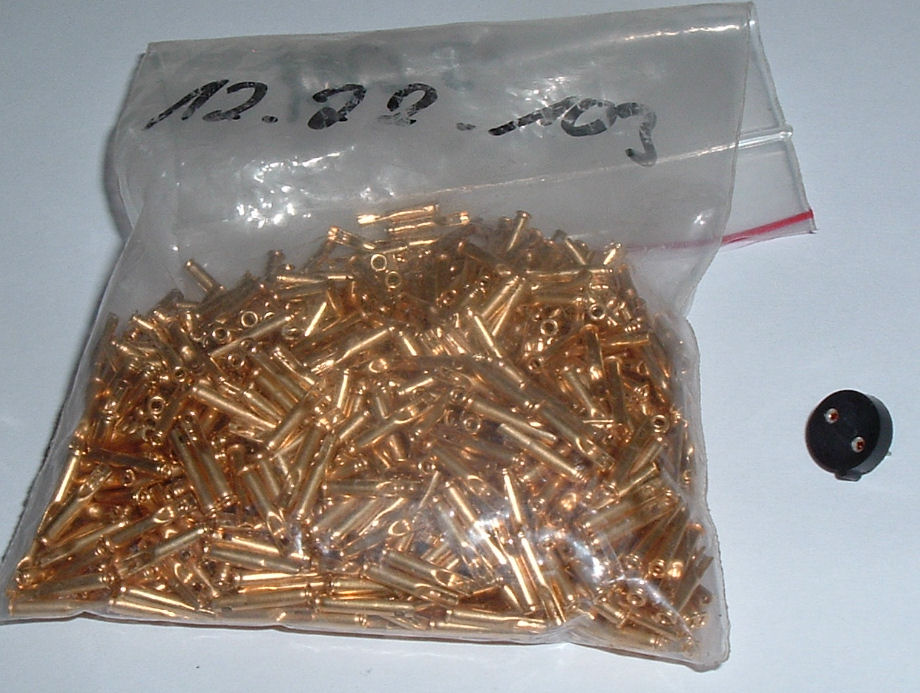

Gast #5553959
pb1966 schrieb:
> ich habe an eine Sicherung Eska H Typ Radial No. 710.000 gedacht.
Einzelbuchsen oder passende Fassung einlöten und die Dinger reinstecken.
Muss natürlich gute Qualität sein, kein Billiggelumpe. Die abgebildete
schwarze Fassung ist für Microfuses, die habe ich jahrzehntelang ohne
Probleme in Industriesteuerungen verwendet.
Georg
Gast #5562946
ich hab nun etwas gefunden was gut funktioniert .. SMD Connector von
Würth Type WR-LECO 2pol , die Sicherung hält darin bombenfest und der
gesamte Aufbau ist kein.
Danke für eure Tipps!
