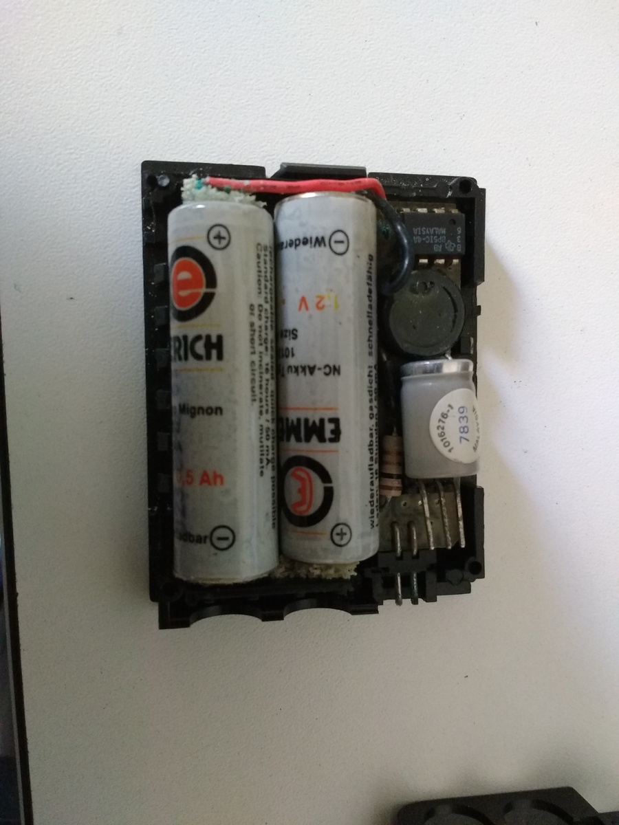

in dem Akkupack eines alten Taschenrechners befinden sich zwei
folgendermaßen beschriftete Akkus:
Emmerich
NC-Akku Typ Mignon
1012-3
Size AA
2 V - 0,5 Ah
Die Akkus sollen ausgetauscht werden, es scheint aber keine 2-Volt-Akkus
mehr zu geben.

Wolf Gang schrieb:> Emmerich> NC-Akku Typ Mignon> 1012-3> Size AA> 2 V - 0,5 Ah
"1," vor den 2 V eventuell unleserlich geworden?
1,2 V 500 mAh war ein durchaus gängiger Typ passend zu
Hier das Foto.
Das mit 1,2 Volt könnte durchaus sein. Eine dem Foto ist eine extrem
verblichene 1 zu erahnen - mit bloßem Auge habe ich die nicht gesehen.

Dass da "1," fehlt ist offensichtlich.
> Wolf Gang schrieb:> Hier das Foto.>> Das mit 1,2 Volt könnte durchaus sein.
Das ist ganz sicher so.
Es handelt sich um klassische Nickel-Cadmium-Akkus (NC-Akku) mit 1,2V
Nennspannung.
> Eine dem Foto ist eine extrem verblichene 1 zu erahnen> - mit bloßem Auge habe ich die nicht gesehen.
Selbst wenn die nicht drauf wäre, kann es nix anderes sein.
Wegen der Ladekennlinie sollten es wieder NC-Akkus sein, auch wenn die
eine höhere Kapazität hätten.
Falls du solche nicht besorgen kannst, werden es auch NiMH-Akkus machen,
wenn auch nicht perfekt.
