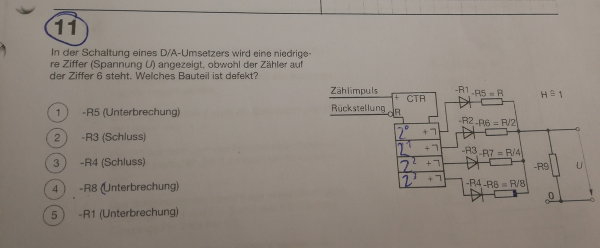

Hallo Zusammen, hab eine Prüfungsaufgabe über Thema D/A Wandler, leider meine Lösung ist irgendwie anders als die Standardlösung. Kann jemand mir helfen diese Mal erklären? Vielen Dank im voraus!

Erzähl mal wie du auf deine Lösung gekommen bist.

Hi @Jacky999, 6 ist dann (2 hoch 1) plus (2 hoch 2) , also 2+4=6 Dann wird wohl angenommen, dass die Ausgänge des Zählers auf 1 stehen, wenn sie den Zählerstand erreicht haben. So, wie fließt der Strom dann? Eigentlich ist die Lösung doch nicht so schwer dann. Sag einmal, was Du raus hast. Bin neugierig. ciao gustav
hinz schrieb: > Erzähl mal wie du auf deine Lösung gekommen bist. Hab die Aufgabe wir folgt verstanden, ein Impuls von 0110 liegt am Eingang, am Lastwiderstand wurde eine Spannung umgerechnet <6 gemessenen, deswegen bin für die Lösung 3 -- die Diode R4 kurzgeschlossen, in diesem Fall der Widerstand R8 unf der Lastwiderstand R9 sind parallel geschaltet, der Spannungsabfall auf den Lastwiderstand ist damit kleiner.
Jacky H. schrieb: > die Diode R4 > kurzgeschlossen, in diesem Fall der Widerstand R8 unf der Lastwiderstand > R9 sind parallel geschaltet, der Spannungsabfall auf den Lastwiderstand > ist damit kleiner. Korrekt. Die Ausgänge des Zählers hast du übrigens falsch beschriftet (spielt aber für die Lösung in dem Fall keine Rolle). "-R8 = R/8" repräsentiert das niederwertigste Bit, also 2^0 Bzw. hast du sie eigentlich richtig beschriftet, die Widerstände sind aber falsch angeschlossen (vom Aufgabensteller).

Es ist Lösung 3 und die Ausgänge haben die richtige Wertigkeit, da R/8 den grössten Strom liefern kann.
Ingo Less schrieb: > und die Ausgänge haben die richtige Wertigkeit, > da R/8 den grössten Strom liefern kann. Ah, stimmt. Sorry für den Alarm.
Joe F. schrieb: > Jacky H. schrieb: >> die Diode R4 >> kurzgeschlossen, in diesem Fall der Widerstand R8 unf der Lastwiderstand >> R9 sind parallel geschaltet, der Spannungsabfall auf den Lastwiderstand >> ist damit kleiner. > > Korrekt. > > Die Ausgänge des Zählers hast du übrigens falsch beschriftet (spielt > aber für die Lösung in dem Fall keine Rolle). > "-R8 = R/8" repräsentiert das niederwertigste Bit, also 2^0 > > Bzw. hast du sie eigentlich richtig beschriftet, die Widerstände sind > aber falsch angeschlossen (vom Aufgabensteller). Hi Joe, denke aber "-R8 = R/8" repräsentiert das höhste Bit, also 2^3, da in diesem Fall der Strom am größten,dh. der Spannung am Lastwiderstand größer. Außerdem die Standardlösung ist die Lösung (4), verstehe dann nicht mehr, hab was falsch gemacht oder sogar die Fragestellung falsch verstanden?

Jacky H. schrieb: > Außerdem die Standardlösung ist die Lösung (4) Ich denke hier besteht Einigkeit, dass Lösung 3 richtig ist. Bei Zählerstand 6 liegt eine 0 am untersten Ausgang an, demzufolge wäre eine Unterbrechung bei R8 egal.
Joe F. schrieb: > Jacky H. schrieb: >> Außerdem die Standardlösung ist die Lösung (4) > > Ich denke hier besteht Einigkeit, dass Lösung 3 richtig ist. Bei > Zählerstand 6 liegt eine 0 am untersten Ausgang an, demzufolge wäre eine > Unterbrechung bei R8 egal. Hab auch so gedacht...
Wenn man klugscheissen wollte könnte man sogar sagen, dass bei Unterbrechung von R8 die Spannung am Ausgang etwas zu hoch sein müsste, da die reverse leakage von R4 entfällt...
