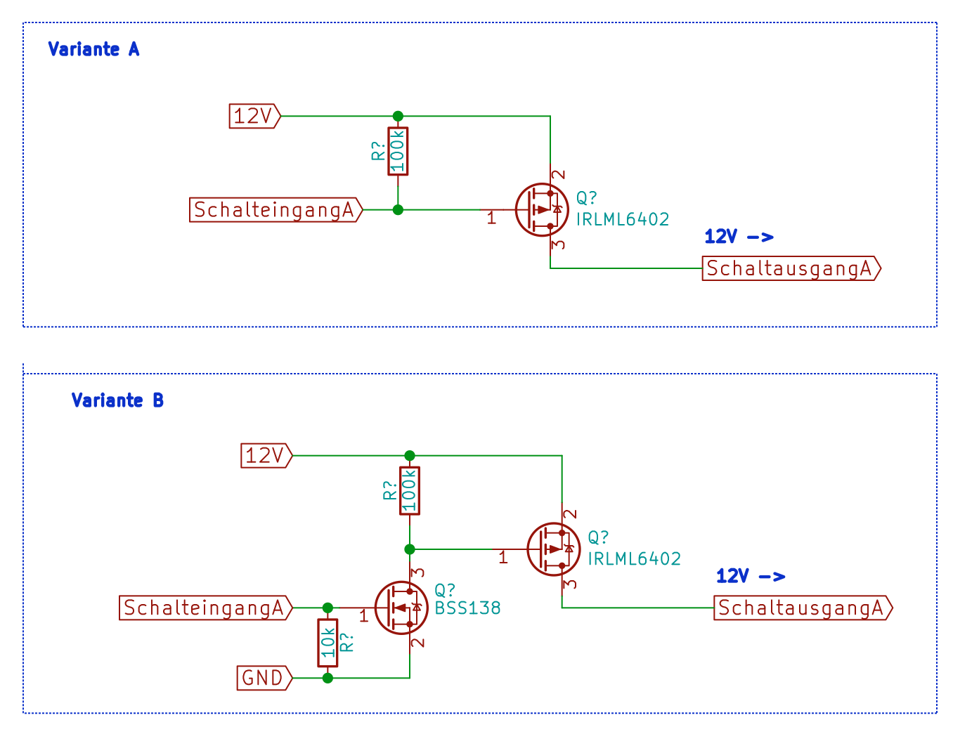

Hallo, ich muss eine 12V Leitung mit einem 3.3V-Signal schalten. Strom ist ungefähr 100mA, idealerweise sollten bis 200mA oder höher drin sein. Das ganze ist eine Batterieanwendung und die 12V müssten die meiste Zeit durchgeschaltet werden. - Ich bin bei der Suche nun auf den IRLML6402 gestoßen. Könnte man den dafür nehmen, oder gäbe es momentan noch bessere? - Welche Variante müsste ich den verwenden im Schaltplan. A oder B?
#5553378

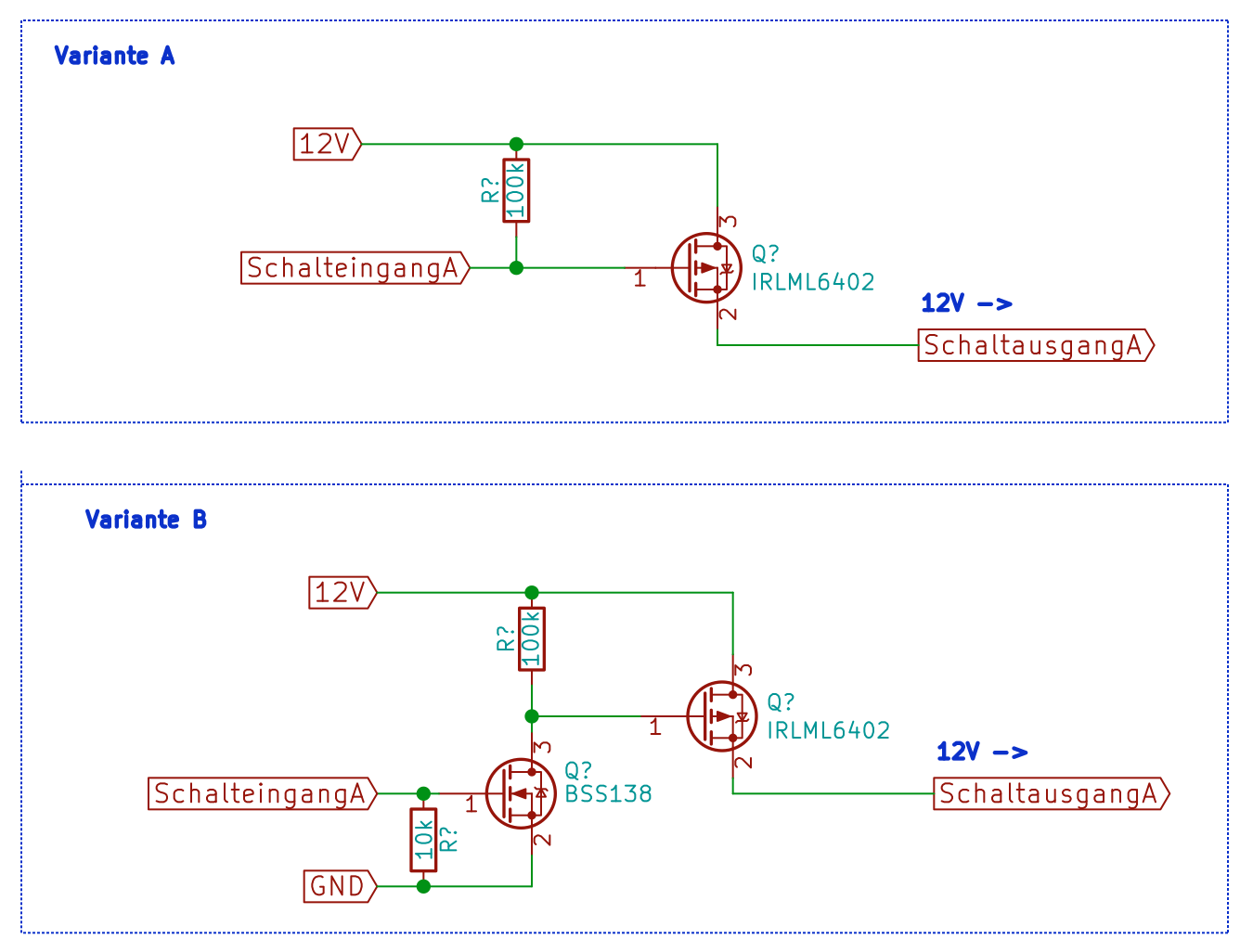

In beiden Fällen ist der mosfet falsch rum drin (guck dir mal die Body-Diode an). Die Variante A gefällt deinem Controller (welchem verwendest du?) vermutlich nicht so sehr, da er 12V am Ausgang sieht
T.M .. schrieb: > - Welche Variante müsste ich den verwenden im Schaltplan. A oder B? Da dein Ansteuersignal nicht zwischen 0V und 12V sondern sich nur zwischen 0V und 3.3V ändert brauchst du Lösung B. Dafür brauchst du natürlich einen MOSFET, der bei unter 3.3V, z.B. 2.7 oder 2.5V, schon durchschaltet, also genau NICHT der BSS138 für den nur RDSon Daten für 4.5V im Datenblatt stehen. Für den PMOSFET braucht es hingegen KEINEN IRLML6402 der schon bei 2.5V durchschaatet, denn dort hast du komfortable 12V.

Hallo, danke, ich habe den Mosfet umgedreht im zweiten Screenshot. Mh ok mit dem BSS138. Ich hatte das aus Arduino Schaltungen und auf dem Steckbrett hat das funktioniert..vermutlich dann nicht sehr effizient. Welchen würdest du denn da empfehlen stattdessen?
#5553385
T.M .. schrieb: > - Ich bin bei der Suche nun auf den IRLML6402 gestoßen. Könnte man den > dafür nehmen, Kann man. > oder gäbe es momentan noch bessere? Gibts schon, ist aber nicht nötig. > - Welche Variante müsste ich den verwenden im Schaltplan. A oder B? A sicher nicht. B geht ans Limit für Ugs, also noch einen weiteren Widerstand rein.
#5553388
Michael B. schrieb: > Dafür brauchst du natürlich einen MOSFET, der bei unter 3.3V, z.B. 2.7 > oder 2.5V, schon durchschaltet, also genau NICHT der BSS138 für den nur > RDSon Daten für 4.5V im Datenblatt stehen. Ooch, für 1mA Drainstrom reicht der problemlos, wird sogar im Datenblatt garantiert.

Michael B. schrieb: > Für den PMOSFET braucht es hingegen KEINEN IRLML6402 der schon bei 2.5V > durchschaatet, denn dort hast du komfortable 12V. Und solche vertragen auch mehr als 12V Ugs.
Sot23-8 schrieb: > Es gibt den BSS138 von sehr vielen Herstellern. Bei on Semi z.B. > Ist der bei 3,3V schon sehr sicher durchgeschaltet: Nein. Bitte nicht noch ein Trottel der typische Diagramnme nicht verstanden hat. VGS = 4.5 V, ID = 0.22 A ist die unterste herstellergarantierte Durschaltspannung.

T.M .. schrieb: > Hey, oh bis jetzt war das doch ein freundlicher Thread. Wäre > schön, wenn > es dabei bliebe. Welchen würdest du denn benutzen Ich würde für den n-Kanal-Typ glatt 2N7002 nehmen.

Oder nimm Variante C: Ein Highside-Switch (Variante B in einem Gehäuse)

Hallo, irgendwie hat es die Angabe vom Controller verschluckt.. es ist der ATSAMD21G18A Mit einem Highside-Switch hatte ich bisher noch nicht zu tun. Gäbe es denn da einen Vorteil was den Stromverbrauch angeht? Oder ist das alles einfach nur kompakter?

Manfred schrieb: > Wir einigen uns wohl darauf, dass die von Dir am Anfang gepostete > "Schaltung B" funktionieren wird, wenn der P-FET richtig herum eingebaut > wird - also Source an Plus. Ja, das ist völlig richtig. Und wie schon bemerkt wurde, wäre dabei nicht einmal ein um 1, 2 Größenordnungen höherer Ron ein Problem. Verdeutlicht: Man könnte sogar einen D(BSS138) zu G(IRLML...) Widerstand recht hohen Wertes ergänzen, da dieser Schaltvorgang im Vergleich zur Gegenrichtung (PullUp) doch als sehr, sehr zügig zu bezeichnen wäre. (Also mal übertrieben dargestellt.) Funktionierte also bestens, und bräuchte nur zum Schalten vereinzelt sowie sehr kurz etwas Saft. (Damit ist auch die Forderung nach unter 1mA locker erfüllt. Man lese mal nach in den beiden FET-Datenblättern, wie winzigst klein deren Leckströme im Sperrzustand überhaupt sind.) hinzens Tipp paßt parametrisch bestens, und hat noch Sicherheits-Features. Man kann sich noch auf die Suche nach geeigneterem begeben, aber es wurde doch schon wirklich sehr gut passendes diskutiert - man hätte es schwer. Deshalb kamen wohl auch gar keine anderen Tipps mehr, nehme ich an. ("Konkrete Bauteil" Tipps meine ich.) Die Entscheidung ist und bleibt die Deine, Max. Nicht ärgern lassen, so gut wie jeder Post zielte auf die adäquate Problemlösung ab (jedoch gibts unter Menschen auch Mißverständnisse u. Fehler, bzw. mal schlechte Laune und/oder sozusagen Schwarze Schafe...).

Hallo ich danke euch. Gerade auch für die letzten Einordnungen. Werde dann wohl Variante B layouten und bei Gelegenheit auch mal diese high side Switches ausprobieren.
