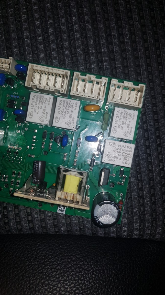

Platine von Indesit washmaschine
Gast #5553554
Halo.

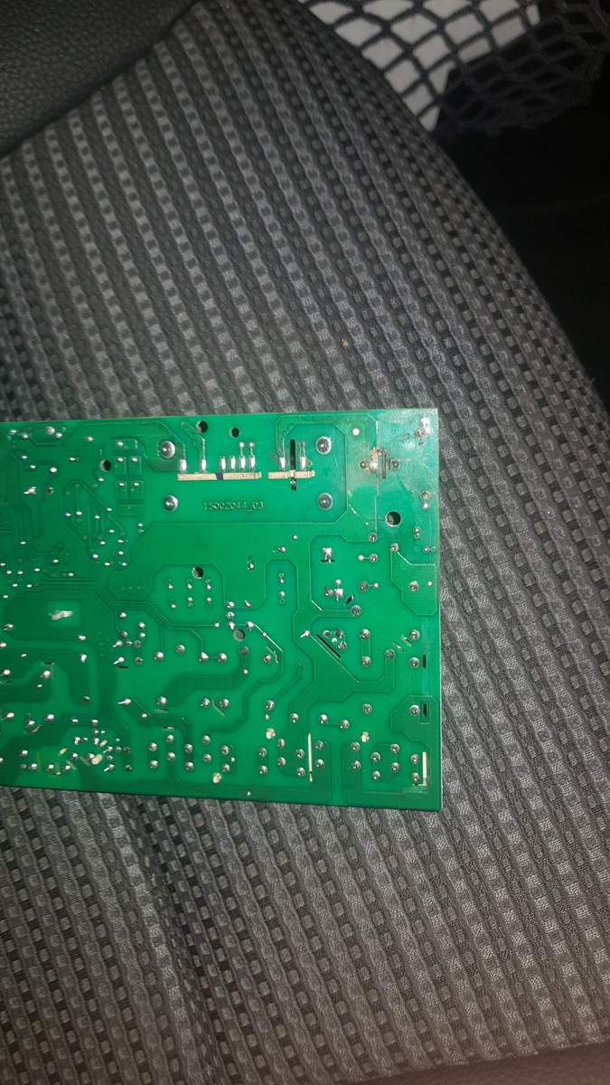

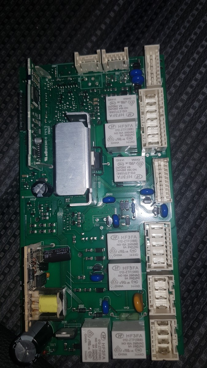

Ich brauche eure hilfe und zwar die platine ist nass geworden und geht
esnicht mehr, ist der grüne widerstand kaput?
Und wen das würde, wie kann ich das suchen?
Danke im voraus
Gast #5553663
Ja R044 sieht defekt aus. Der Wert ist aufgedruckt.
Früher wäre man damit zum örtlichen Radio-Fernsehtechniker gegangen und
der hätte den für 5 Euro in die Kaffeekasse getauscht.
Du musst Dir jemanden suchen, der das auslöten und tauschen kann (und
dabei auch direkt noch das Umfeld auf weitere Schäden kontrolliert).
