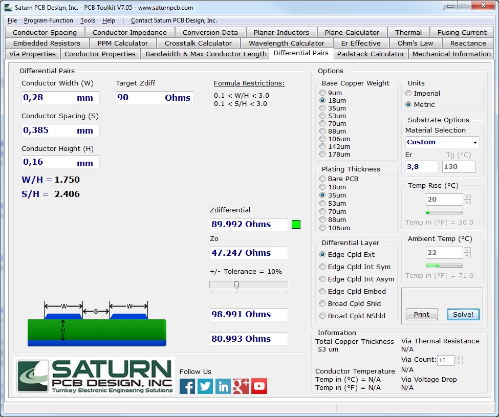

mit dem PCB Toolkit der Firma Saturn Design soll ein USB 2.0 Bus
berechnet werden.
http://saturnpcb.com/pcb_toolkit.htm
Ich bin mir beim Parameter "Plating Thickness" nicht sicher. Die Hilfe
gibt an:
Plating Thickness:
This is the thickness of copper added to the base copper clad by the
manufacturer during the plating process. Note: All external layers are
plated with some amount of copper to obtain a PTH. Internal layers are
not plated.
Google übersetzt dies:
Beschichtungsdicke:
Dies ist die Dicke des Kupfers, der zu dem Basiskupfer hinzugefügt wird,
das vom Hersteller während des Plattierungsprozesses verkleidet wird.
Hinweis: Alle äußeren Schichten sind mit einer bestimmten Menge Kupfer
beschichtet, um ein PTH zu erhalten. Interne Schichten sind nicht
plattiert.
Ich habe eine mehrlagige Platine.
TOP       18 µ
Isolation 0,16 mm
Layer 2   35 µ
Der Rest sollte für einen differentiellen Microstrip nicht von Bedeutung
sein. "Plating Thickness" habe ich jetzt auf 35 µ gesetzt. Unten rechts
wird auch als Information die Total Copper Thickness mit 53 µ bestätigt.
Habe ich etwas übersehen?
mfg Klaus

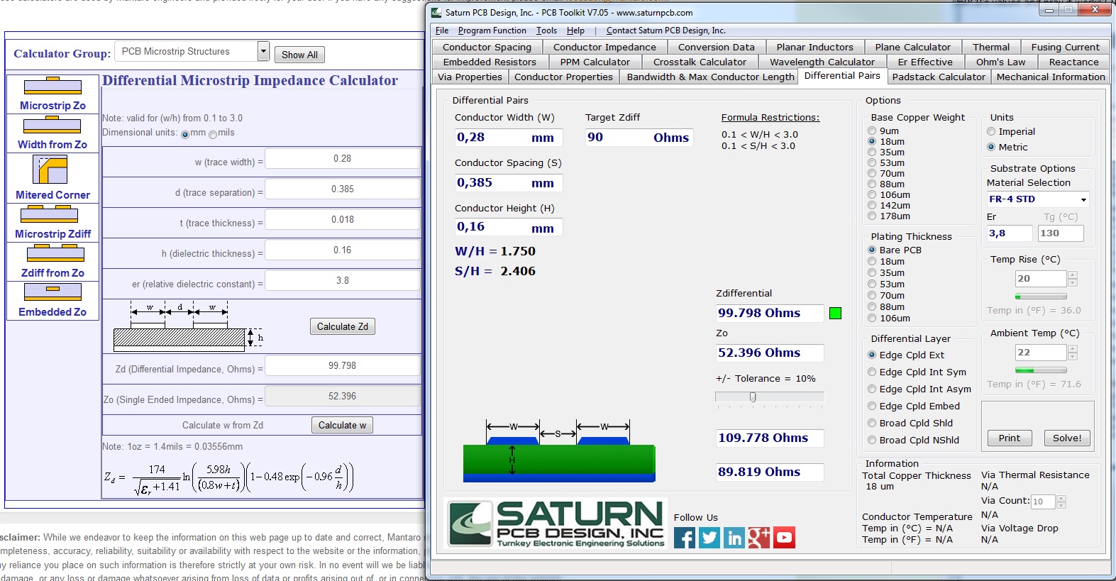

OP #5554041
ich denke, ich konnte mir die Anfrage selber beantworten.
Ich habe durch einen Anstoß im Internet ein anderes Kalkulationstool,
das ich auch schon zuvor eingesetzt hatte, als Referenz genutzt. Hier
waren die fraglichen Parameter für mich klarer definiert. Der Parameter
"Plating Thickness" taucht bei Mantaro gar nicht auf.
http://www.mantaro.com/resources/impedance-calculator.htm
Durch einen Vergleich konnte festgestellt werden, "Plating Thickness"
muß in meinem Fall auf "Bare PCB" stehen. Bei mir war immer "35µm"
voreingestellt.
mfg Klaus
Gast #5556009
> TOP       18 µ
> Isolation 0,16 mm
> Layer 2   35 µ
Die 18 µm Kupferdicke auf Top ist das, was du beim
Leiterplattenhersteller als Enddicke bestellst. Der Hersteller baut
diese Schichtdicke aber in zwei Prozessschritten auf (Im Fall von Top)
durch eine Kupferfolie und das Galvanisieren. Diese zwei Kupferschichten
können andere Eigenschaften besitzen z. B. bezüglich Rauigkeit. Ich
nehme an, dass man das darum separat einstellen kann.
Wichtig für eine korrekte Berechnung ist, dass die "Total Copper
Thickness" dem Wert entspricht, den du beim Hersteller bestellst.
Gast #5556325
Frank D. schrieb:
> Ich dachte 18µ ist die Startkupferdicke, die dann Galvanisch auf 35µ
> aufgebaut wird.
> 35µ ist die "Normale" Endkupferdicke.
Das ist was übliches, aber ganz Genaues kann nur der Hersteller sagen.
Aber eine Endstärke von weniger als 35 µ ist nicht nur nicht üblich,
sondern entspricht i.d.R. auch nicht der Spezifikation. Daher ist das
Minimum meistens so etwa 18 µ Basis + 20 µ aufgalvanisiert. Weniger als
35 µ auf einer Aussenlage wären ein Reklamationsgrund.
Aber das spielt hier kaum eine Rolle, 18 µ Unterschied ändern die
Impedanz weit weniger als die Fertigungstoleranz ausmacht.
Georg
