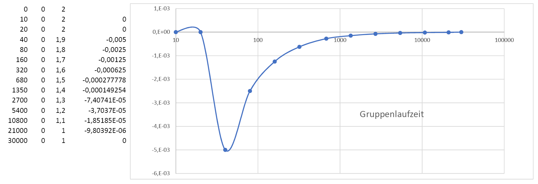

Ich bräuche folgende beide Extremfälle für die Einstellungen "minimal"
und "maximal", wenn man den OFfset für alle Werte mal ausser Acht lässt:
(Achtung: Der Kurvenverlauf ist anders, als im vorherigen thread, weil
ich einen Fehler drin hatte)
           (min)    (max)
    0Hz : 0,0 ms   2,0 ms
   10Hz : 0,0 ms   2,0 ms
   20Hz : 0,0 ms   2,0 ms
   -------------  Eckfrequenz Unten
   40Hz : 0,0 ms   1,9 ms
   80Hz : 0,0 ms   1,8 ms
  160Hz : 0,0 ms   1,7 ms
  320Hz : 0,0 ms   1,6 ms
  680Hz : 0,0 ms   1,5 ms
 1350Hz : 0,0 ms   1,4 ms
 2700Hz : 0,0 ms   1,3 ms
 5400Hz : 0,0 ms   1,2 ms
10800Hz : 0,0 ms   1,1 ms
----------------  Eckfrequenz Oben
21000Hz : 0,0 ms   1,0 ms
30000Hz : 0,0 ms   1,0 ms

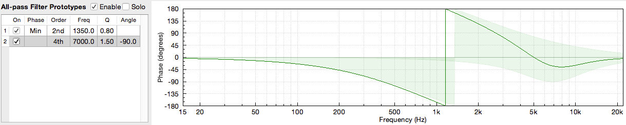

Ich habe mal ein bisschen mit meinem Filtertool rumgespielt, und deine
Tabelle kommt einem einfachen Allpass sehr nahe.
Um den Knick im oberen Frequenzbereich zu erhalten, wäre dann noch ein
2. Filter 4. Ordnung nötig.
Leider kann das nur die "Maximalkurve" nachbilden und ist nicht
parametrisierbar, ausser es hat hier noch jemand eine Idee, wie man
einen Allpass entsprechend "abschwächen" kann.
Im Diagramm blau sind deine Tabellenwerte, rot ist das Ergebnis der
kombinierten Allpass-Filter.

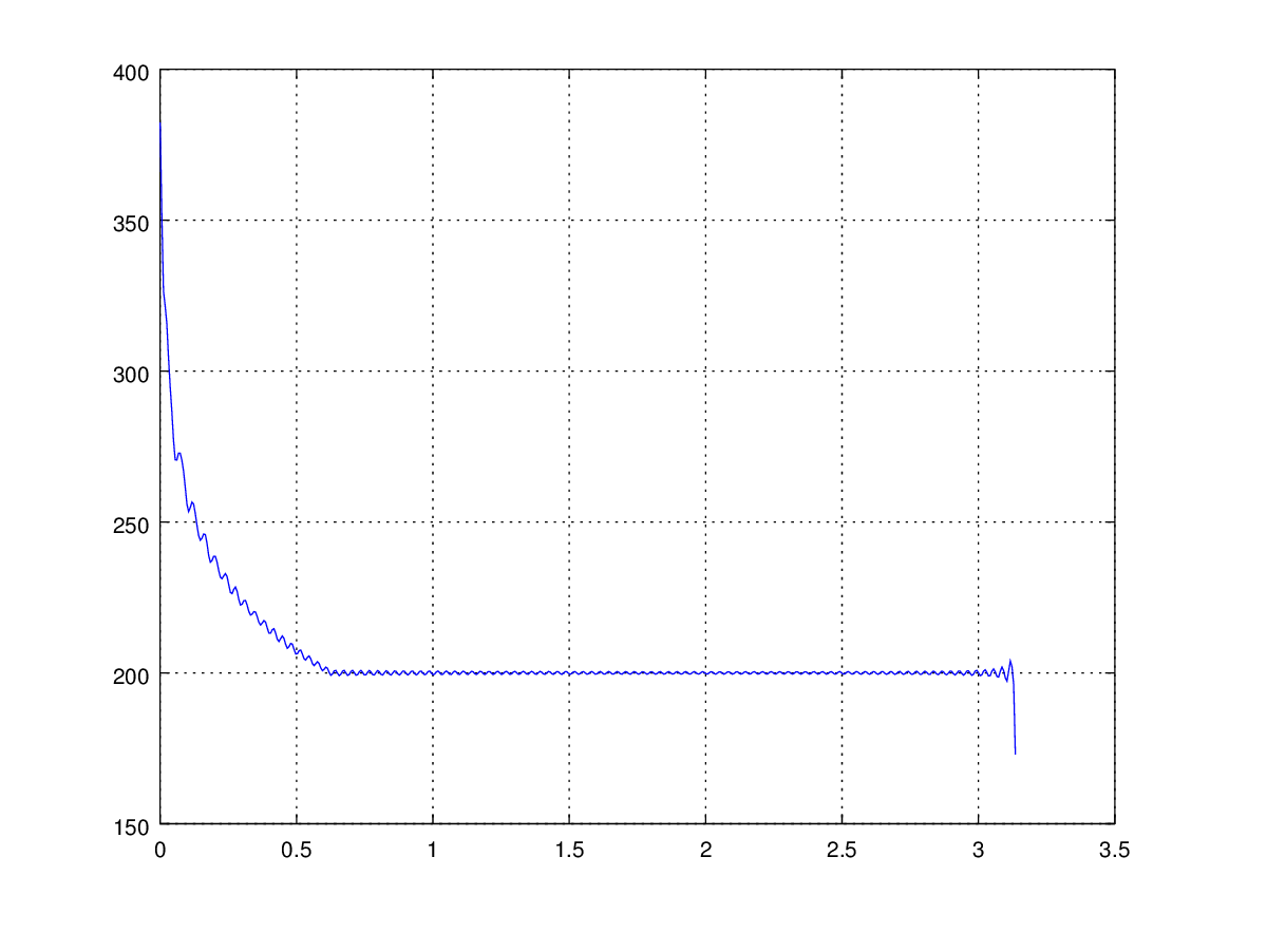

Moin,
Hier mal mein Serviervorschlag mittels GNU Octave fuer den bargeldarmen
DSPler. Raus kommen die Koeffizienten fuer ein FIR 400.Kajuete mit einer
Annaehrung an den (hoffentlich) gewunschten Gruppenlaufzeitverlauf.
Damit kenne ich mich nicht gut genug aus.
Ich nehme an, das rechte blaue sind die Koeffizienten für einen FIR?
Joe F. schrieb:
> In der Tabelle verschieben sich die hohen Frequenzen aber weniger als
> die niedrigen.
Wie auch immer, SO ist es richtig. Die Tiefen brauchen mehr
Verschiebung.

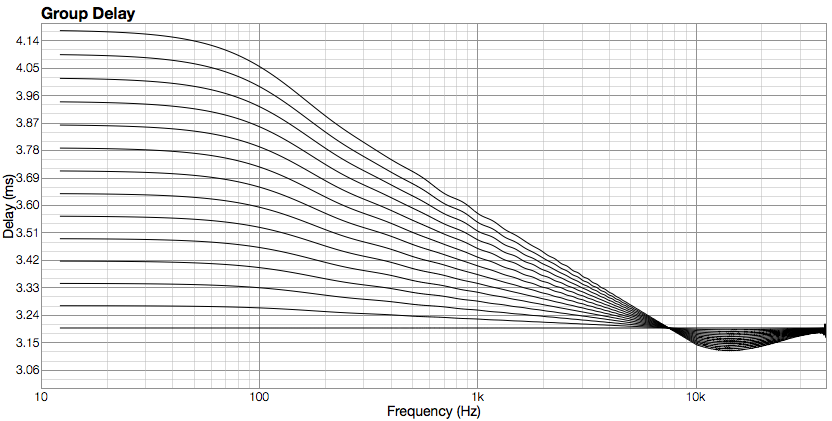

Wow das sieht wirklich spitze aus. Wie formuliere ich den mathematisch?
#5555452
Moin,
Hmm, dann wirds aber schwierig mit solchen Filtern :-)
Aeeh - nee, das linke Rote sind die Koeffizienten.
Das linke Blaue ist der Amplitudengang.
Das rechte Blaue ist die Gruppenlaufzeit dieses Filters ueber die
normierte Frequenz.
X-Achse: 0 = 0Hz, 3.1415=100kHz (du hattest ja was von 200kHz Sampling
geschrieben).
Y-Achse : Die Verzoegerung des Signals in Samples (also hier 200 Samples
=1msec, (bei 200kHz Samplingfreq.); 400 Samples=2msec.)
Man kann an den Verlaeufen des Amplitudengangs und der Gruppenlaufzeit
sehen, dass das approximiert ist. d.h. nicht "genau" so, wie du's gerne
haettest, sondern es "rippelt" halt so um den gewuenschten Wert herum.
Gruss
WK
Es gibt unzählige Papers zum Thema Allpass.
Gängige Implementierungen sind i.d.R. IIR (BiQuads) oder FIR.
Die entsprechenden Filter-Koeffizienten auszurechnen ist harmlos
ausgedrückt recht anspruchsvoll, ich nutze dafür einfach ein Tool (FIR
Designer), denn ich mag gerne sehen was ich mache.

#5556181
Mein Excel-Gemälde war völliger Quatsch, vergesst es einfach. Wekas
Programm war für mich Anlaß, mal wieder Octave zu installieren, und zu
versuchen, das Programm nachzuvollziehen.
Hier die beiden Vektoren gdl und phi als Excel-Diagramm, ich hoffe das
stimmt dieses Mal. Die kumulative Summierung in Excel musste ich mir
ergooglen, und dass LOG in Excel der 10er-log ist, in Octave aber der ln
hat auch erst mal zu Verwirrung geführt.
Am oberen Frequenzende beträgt die Phasenverschiebung (ins negative) ja
mehr als hundert Perioden. Das muss alles in die 400 Taps des
FIR-Allpasses reinpassen.

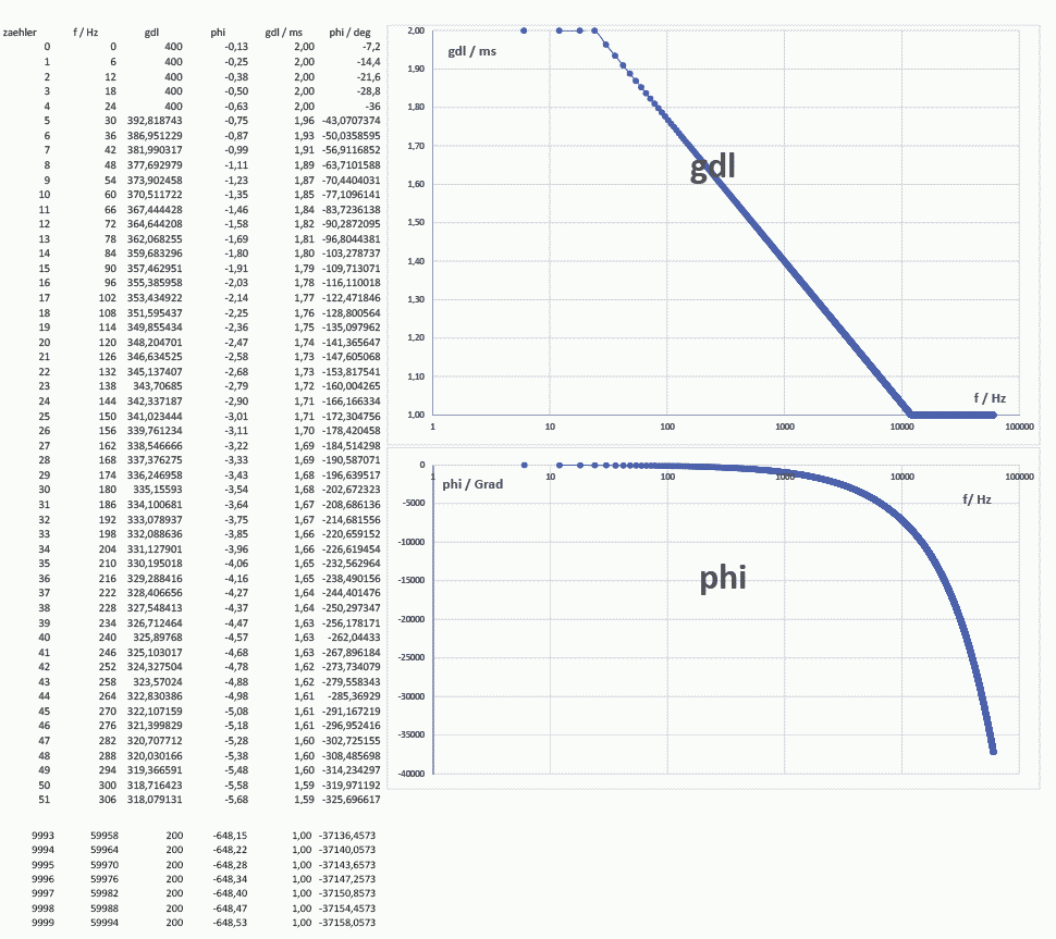

#5558882
Na jetzt aber... dritter Anlauf, diesesmal hoffentlich richtig.
Frequenzbereich jetzt bis zur Nyquist-Frequenz 100 kHz, dadurch rutscht
allerdings der Tabellenpunkt 1,9ms von 40 auf fast 80 Hz hoch.
Bei 100 kHz passen in das FIR-Filter 200 Perioden (2 ms), die werden
aber schon nach 100 Perioden (1 ms) am Ausgang ausgegeben, das ist dann
die "negative Phasenverschiebung" von 100*360Grad gegenüber den
niedrigen Frequenzen mit etwa 0 Grad Phasenverschiebung.
