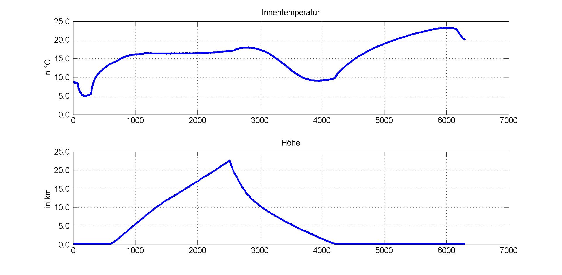

von Joe G. (feinmechaniker) Benutzerseite
soso... schrieb:
> Die Elektronik musst du auf z.B. >-40°C heizen
Heizen muss man nix. GPS, Telemetrie, Kamera, .... halten die Temperator
in der Styroporbox locker über 20°C
soso... schrieb:
> Das wäre auszuprobieren.
Haben wir schon mehrfach [1]. Die Innentemeratur lag mehr bei 27°C -
30°C als bei 20°C

von Der Andere (Gast)
Joe G. schrieb:
> Hier mal eine Messung.
Interessant.
Ist die Erhöhung der Innentemperatur ab 4200 m darauf zurückzuführen,
daß die Luft dünner wird und damit die Konvektionsverluste sinken?
von Andre R. (ltisystem)
Der Andere schrieb:
> Interessant.
Ich glaube, dass bei beiden Diagrammen die x-Achse die gemeinsame
Zeitachse darstellt und der gemessene Temperaturansteig vielleicht
darauf zurückzuführen ist, dass bei 4200t der Ballon wieder am Boden war
und der Temperaturfühler aus seinem Gehäuse genommen wurde und in ein
Gebäude (23°C)gebracht wurde. Die Messung hat wahrscheinlich draußen bei
Außentemperatur von 8°C angefangen.
Der Andere schrieb:
> Interessant.
Die Erklärung ist ganz simpel. Die Startvorbereitungen erfolgten bei 5°C
Außentemperatur. Dann wurde die Box geschlossen, die Elektronik
gestartet und unterschiedliche Tests gefahren, die Temperatur steigt in
der Box (immer noch am Boden). Nun erfolgt der Start und es pegelt sich
unabhängig von der Außentemperatur eine recht konstante Innentemperatur
ein. Im Scheitelpunkt (Ballonhülle wird abgesprengt) fällt die Box im
freien Fall. Somit gibt es eine sehr viel größere Konvektion als beim
Aufstieg. Die Temperatur in der Box fallt. In ca. 1000m Höhe wird der
Landefallschirm ausgelöst. Bei ca. T=4100 ist die Box gelandet und
wartet geschlossen bis zu ihrer Bergung. Die komplette Elektronik läuft
bis die Akkus leer sind und die Box heizt sich wieder auf.
Ach so, ich habe die Überschrift "Höhe" des 2. Diagramms irrtümlich als
Beschriftung der X-Achse des 1. Diagramms interpretiert.
tatsächlich ist es eine Zeitachse. Alles klar
