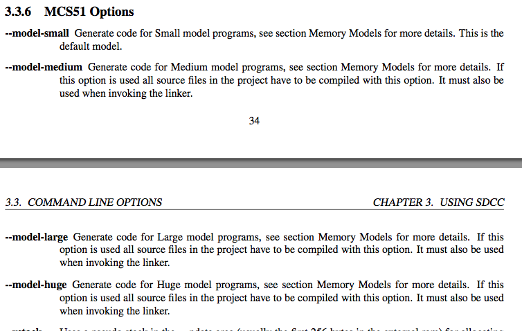

Laut sdccman.pdf wird beim Huge-Modell alles auf 'banking' eingestellt.
Kann Deine Hardware das?

Übrigens finde ich kein model_huge im SDCC.

Welche Version vom SDCC hast Du?
Meine Doku ist von der Version 3.4.1. Ob die auch tatsächlich die
angegebenen Compilerschalter hat, habe ich nicht geprüft.
