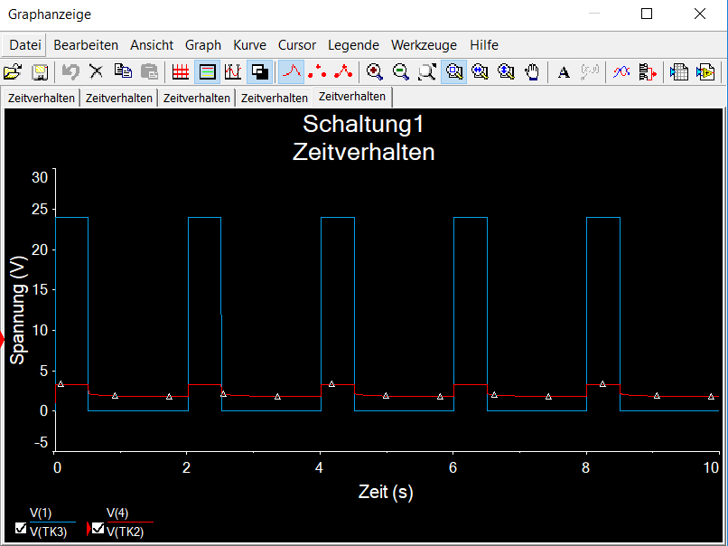

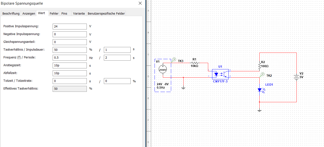

Ich habe versucht heute einen Optokoppler zu simulieren mit dem ich dann
in weiterer Folge meinen uC ansprechen möchte. Das Eingangssignal ist
24V und soll mit dem Optokoppler auf 5V umgelegt werden.
Meine Herangehensweise wäre die in der Schaltung gezeigte aber wie ihr
in dem Zeitverhalten der Schaltung sehen könnt, wird ist der ON Impuls
zu kurz obwohl das Tastverhältnis 50% beträgt und selbst wenn wir das
außer acht lassen zieht die Spannung am Ausgang des Optokopplers nie auf
null sondern reduziert sich nur auf ca. 3V.
Könnt ihr mir vielleicht sagen was an der Schaltung falsch ist? Ich habs
auch schon mit einem pull down Widerstand versucht aber das hat auch
nicht funktioniert.

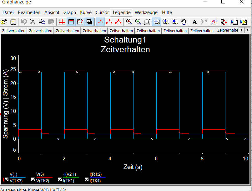

Okay also ich hab jetzt mal die 10k auf 1k reduziert, die waren nur noch
von meinen Versuchen mit 100V so hoch dimensioniert und die LED an den
Emitter angeschlossen. Die LED blinkt jetzt schon mal aber das ist ja
nur ein Versuch von mir damit ich es dann später auf den uC anwenden
kann daher reicht mir das Spannunsverhalten der Schaltung immer noch
nicht.
Wenn der Optokoppler nicht angesteuert wird muss die Spannung mindestens
so gering sein am Emitter damit ich es als eine logische 0
interpretieren kann.

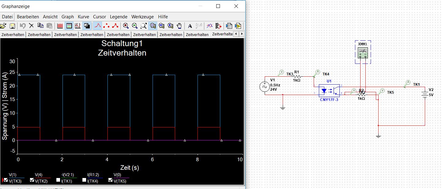

Ich hab jetzt rausgefunden wenn ich die LED rausschmeißen und den
Widerstand auf 1k erhöhe hab ich genau das Verhalten das ich möchte,
aber wieso hat das mit LED so überhaupt nicht geklappt? Entweder ich
hatte zu wenig Strom für die LED oder nicht den Spannungsabfall den ich
wollte.
Weil eine LED eben Spannung braucht. Deine wohl 3.6V.
Und wenn man die unbedingt in die Masseleitung bauen muss,
kommt man eben nicht unter 3.6V.
Man könnte einen Widerstand parallel zur LED legen, damit zumindest
abgeschaltet die Spannung unter 3.6V gezogen wird, hier passen deine
10k.

Genau hier ist so eine Ausnahme! Der Transistor des OK wird
potentialfrei(!) gesteuert, es ist egal, ob die Last sich im C oder
E-Zweig befindet.
