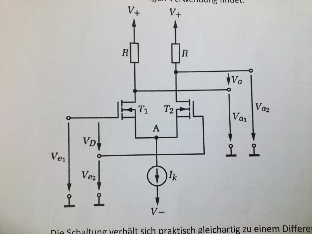

ich komme einfach nicht drauf, wie ich die Spannung im Fußpunkt A
berechnen kann.
Ich habe gegeben Ik=1mA, R=5kOhm, Ve1=Ve2=1V, V+=10V.
Auf Va1 bin ich gekommen, aber auf die Spannung im Fußpunkt komme ich
einfach nicht drauf.
Bitte um Hilfe.

Max U. schrieb:
> f(Ugs1) habe ich.
> Was benutze ich aber für f(Ue1-Ua)?
> Danke.
Ugs1=Ue1-Ua
Ugs2=Ue2-Ua
Jetzt benötigst du noch eine Formel Id(Ugs).
Entweder ist das eine lineare Formel mit der konstanten Steilheit S oder
es ist die echte Id(Ugs) Formel. Welche die Richtige ist muss direkt
oder indirekt in der Aufgabe stehen.
Was steht dazu in der Aufgabe?
Wenn da nichst steht, dann muss es aus dem Kontext der Aufgaben oder der
dazugehörigen Vorlesung entschieden werden.
