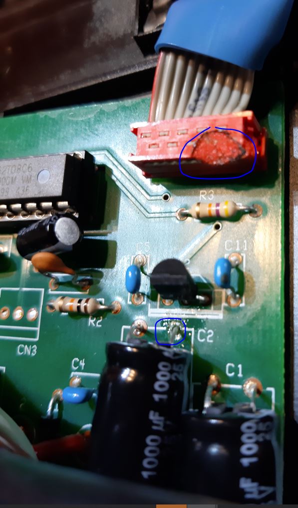

Hallo Forum,

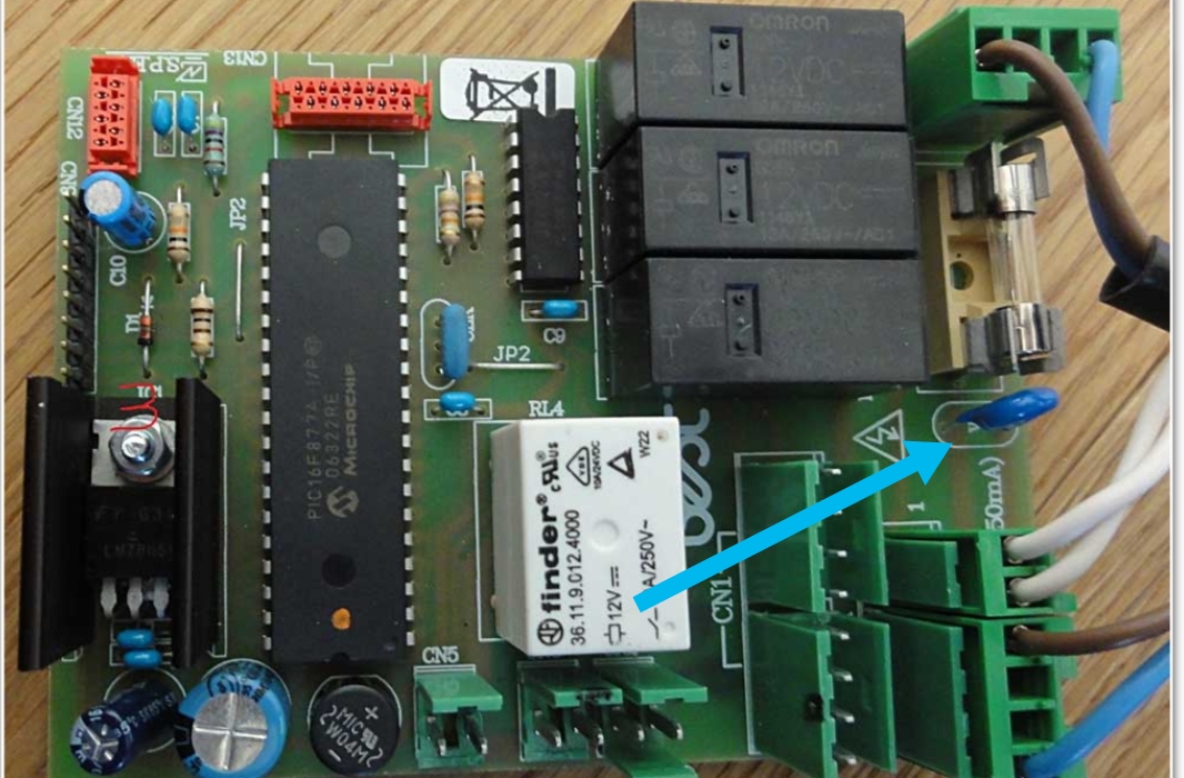

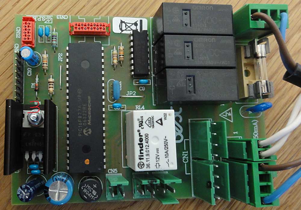

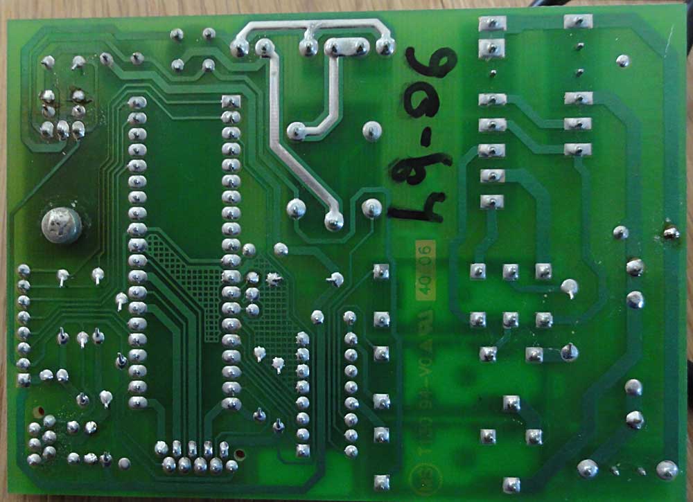

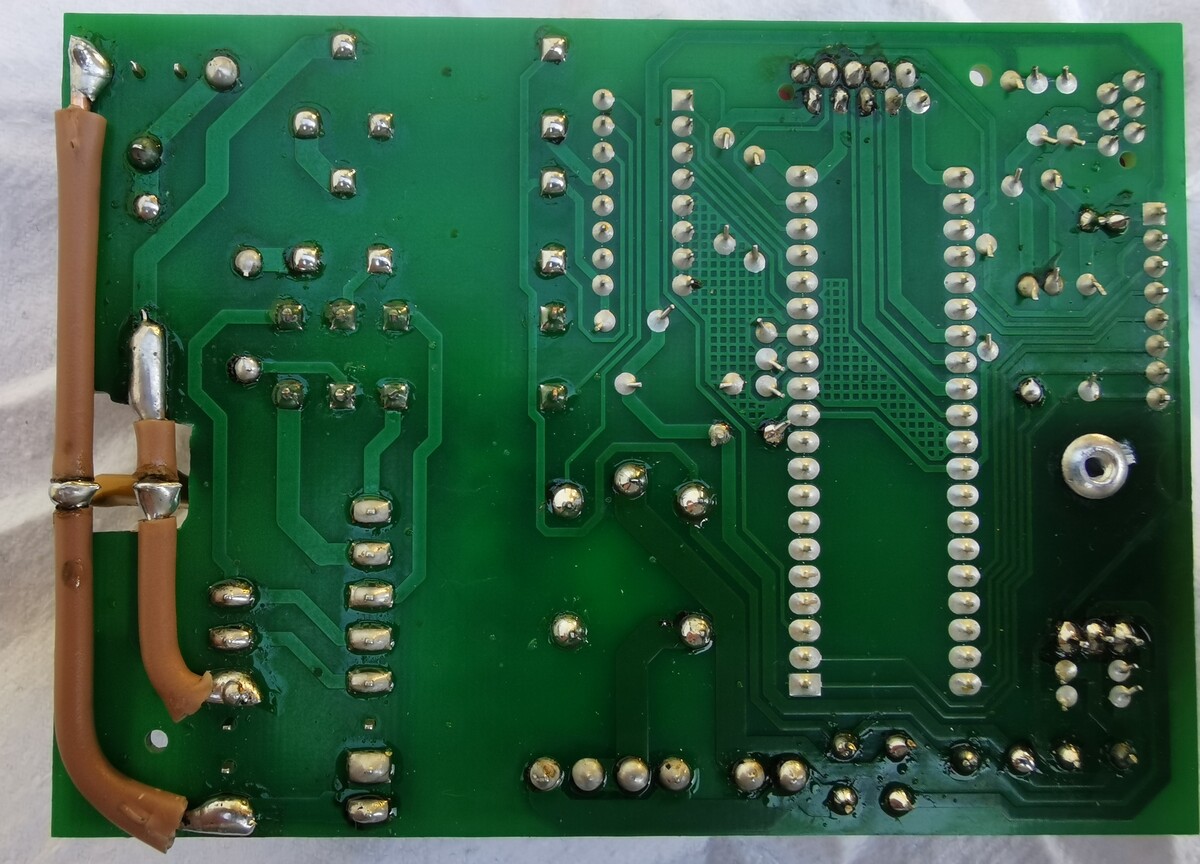

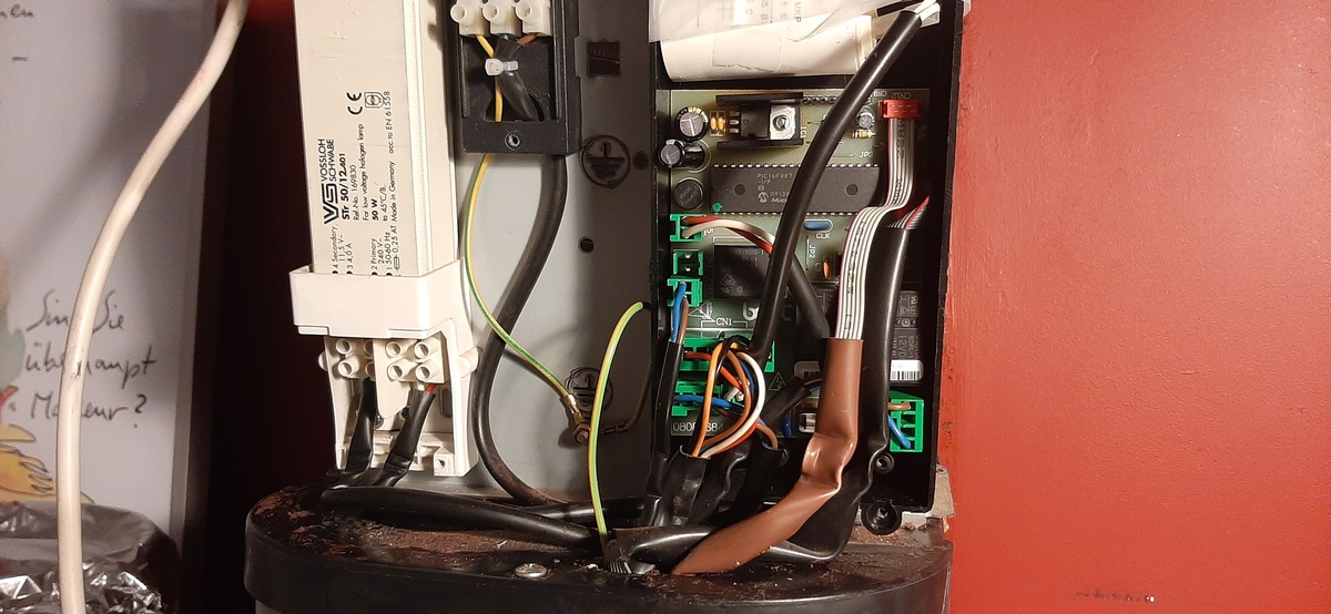

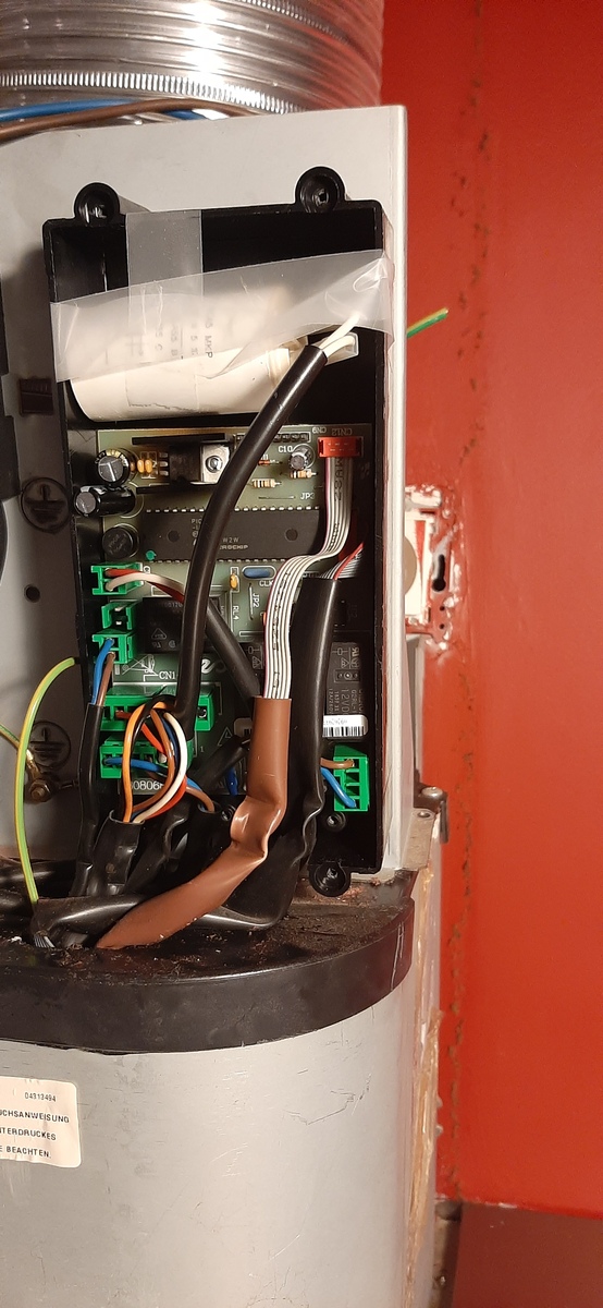

habe heute an einer Best Dunstabzugshaube einen Fehler gesucht. Leider
konnte ich weder die Platine mitnehmen noch hatte ich Unterlagen (und zu
wenig Zeit sowieso).
Im Teamhack Forum gab es da eine Anfrage dazu, leider ohne nennenswerte
Antworten.
Das Model müsste demzufolge eine BEST KASC 9487 sein.
Bilder von der Platine hänge ich schon einmal an.

von hinz (Gast)
Geprüft ob der Oszillator läuft?
von F. F. (foldi)
Nein. Stand auf der Leiter und hatte nur ein Multimeter.
Trafo ist ok.
Lich an geht, Dunstabzugshaube ohne Licht geht auch. Wenn beides an ist,
klappern die Relais und das Licht flackert.
Zeitweise war das einzelne Relais am klappern.

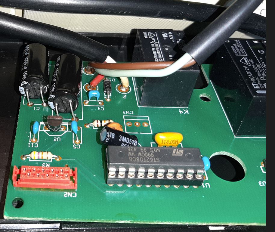

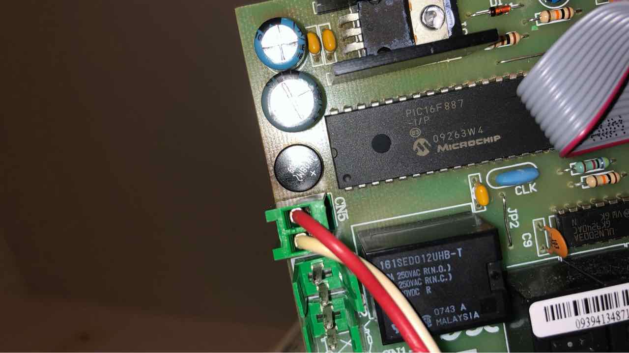

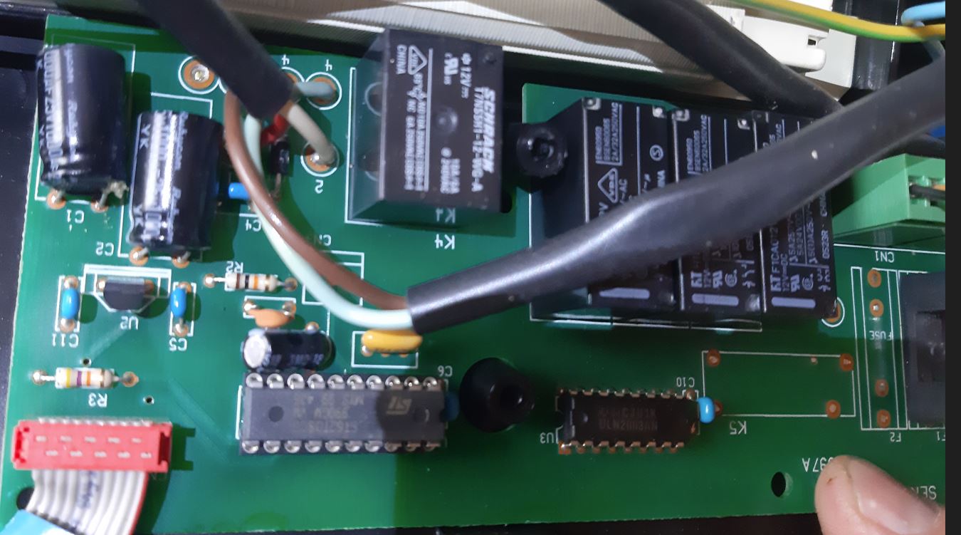

Ich vermute das Relais oder IC2 (weiß aber nicht was das ist; habe ich
nicht richtig fotografiert).
Den großen Kondensator hatte ich geprüft und der war ok. Die auf der
Platine sahen erstmal gut aus.

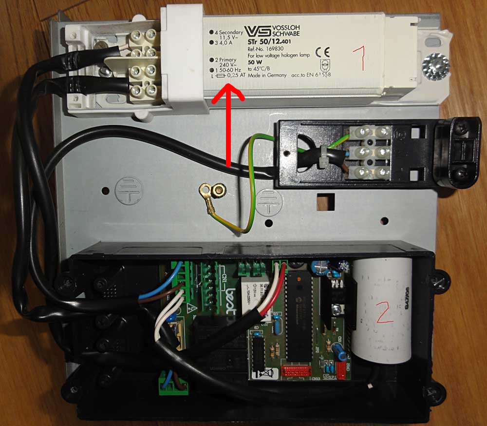

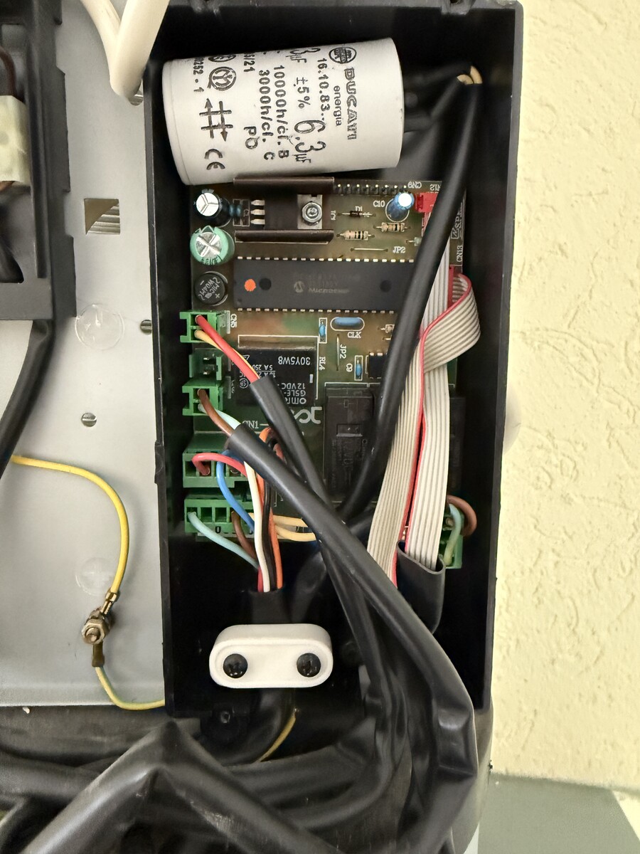

Vielleicht hat die Besitzerin noch Unterlagen. Sie will das gucken. Auf
der Platine stand (mit Edding) 2009 drauf.
Bilder 1, 2 und 3 habe ich nicht gemacht, nur das mit der Nummer auf der
Platine.

Könnte dieses Verhalten damit zusammen hängen, dass der PIC immer neu
startet?
von Manfred (Gast)
F. F. schrieb:
> Lich an geht,
> Dunstabzugshaube ohne Licht geht auch .
> Wenn beides an ist, klappern die Relais und das Licht flackert.

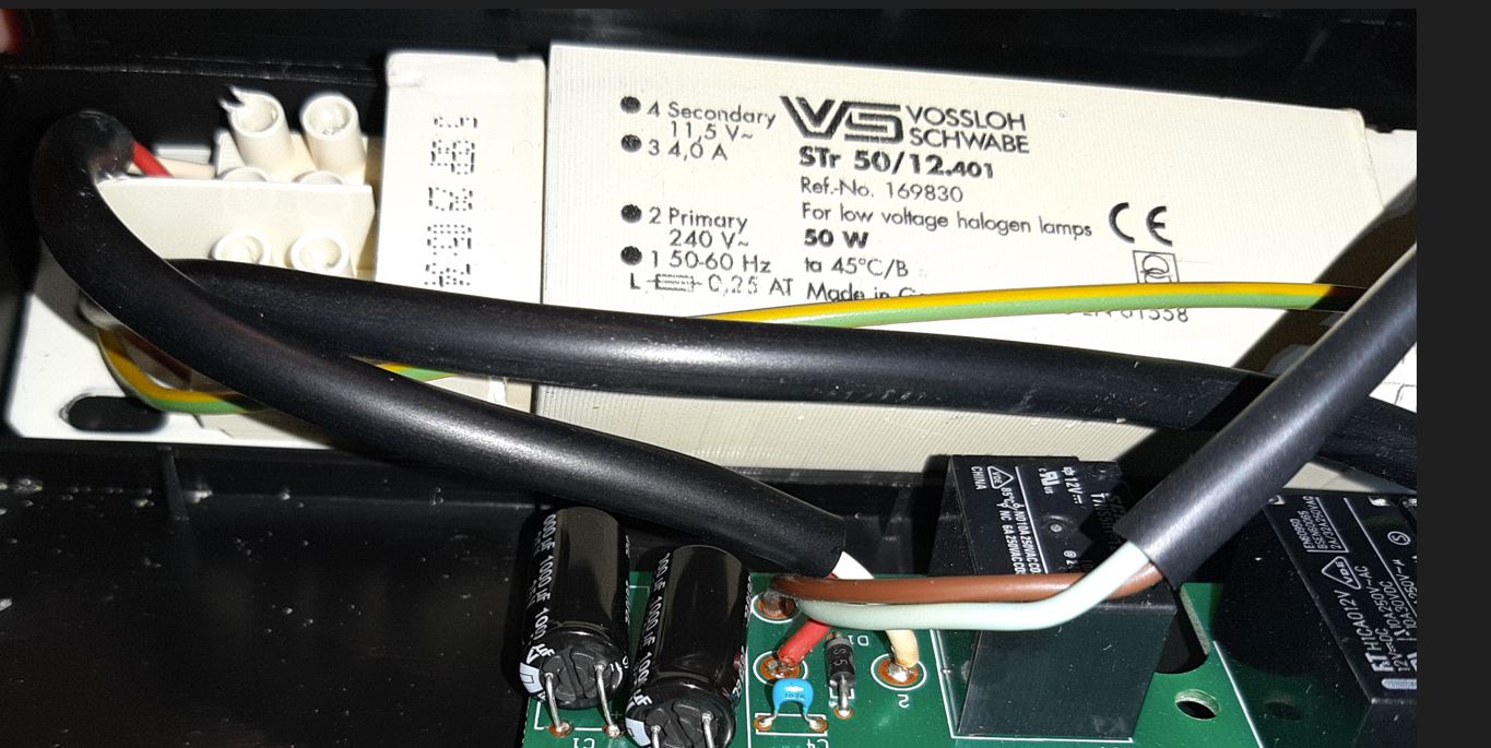

Also geht das Netzgerät bei Last in den Keller - die 12V prüfen!
von hinz (Gast)
Manfred schrieb:
> F. F. schrieb:
>> Lich an geht,
ACK, und das wird wohl der Siebelko gleich neben dem Gleichrichter sein.

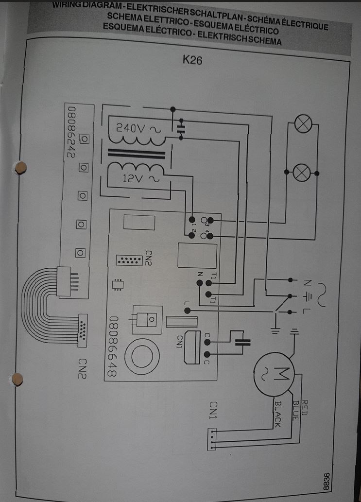

Ich weiß gar nicht wofür die ganze Flachbandkabelage ist. Der muss wohl
einen Sensor für die Automatik haben. Diese Haube "erkennt" die Gerüche
und regelt automatisch die Leistung. Hat vier Taster das Teil.
Die Besitzerin hat das Teil eigentlich nie so richtig verstanden. Sie
will morgen nach Unterlagen gucken. Die Küche muss von 2006 sein. Wohl
doch nicht 2009.

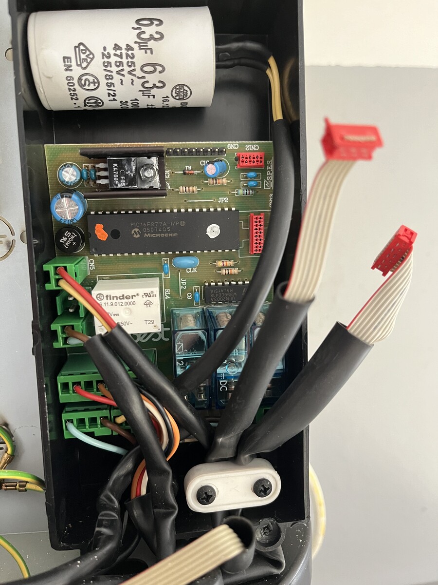

von F. F. (foldi)
Da ist ja nicht wirklich viel auf der Platine, außer dem PIC nur noch
das IC2 (blöd nur, dass ich mir nicht ein Foto von der Beschriftung
gemacht habe) und die Relais. Der 7805 und der Gleichrichter (mit
Glättung) wären an meinem Bastelplatz schnell geprüft.
Wenn ich schon einmal wüsste wo die vier Taster ankommen.
Ein Schaltplan wäre echt hilfreich.

Nimm auf Verdacht einen Elko mit, wenigstens 470µF/25V RM5.

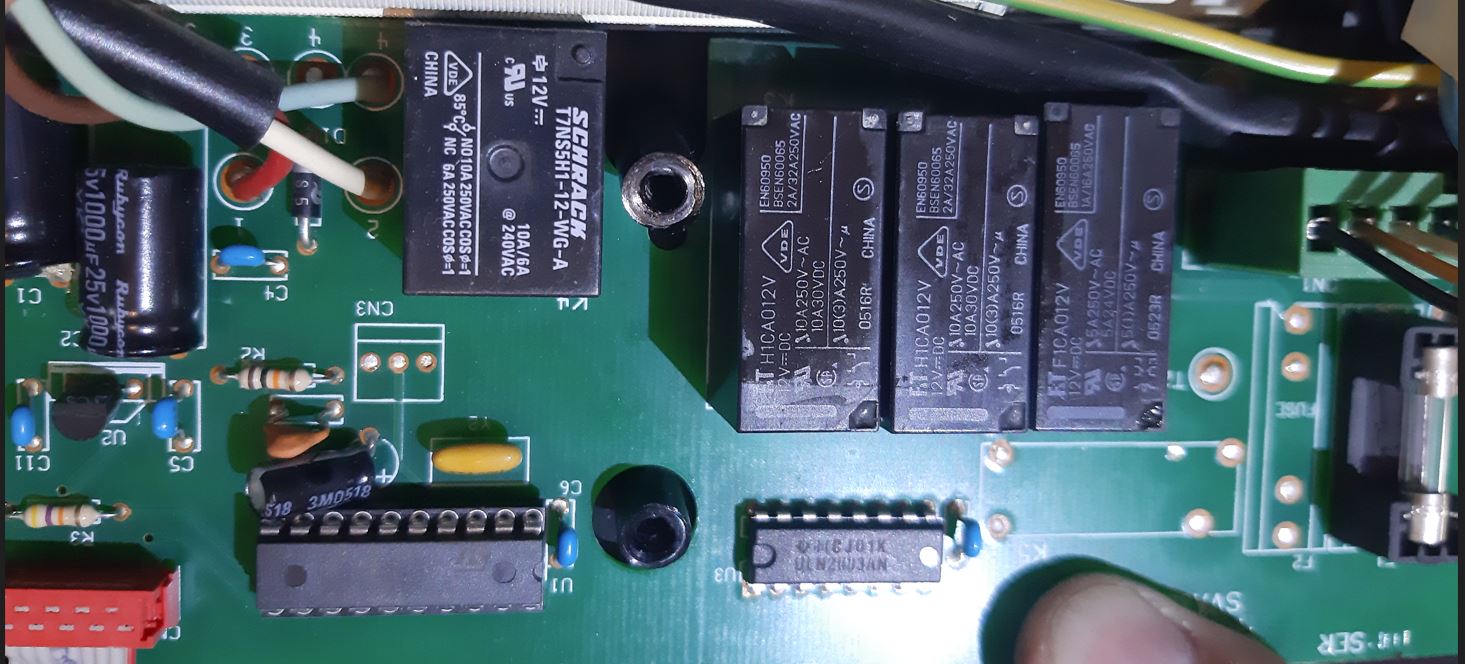

von hinz (Gast)
> gemacht habe)
ULN2003

von Klaus R. (klaus2)
Das hört sich für mich auch STARK nach schwacher Versorgung an...hatte
ähnliches beim Garagentorantrieb.
Klaus.
von hinz (Gast)
F. F. schrieb:
> Gehen die schon mal kaputt?
Die Elkos schon, insbesondere wenn wie hier im Dauerbetrieb.
von F. F. (foldi)
Von den Symptomen her habe ich das sofort auch gedacht.
Da die Relais, zumindest das Finder (bei mir Omron) wird mit 12 Volt
betrieben. Kann ja nur der Gleichrichter oder Elko ne Macke haben.

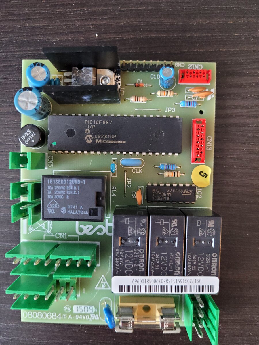

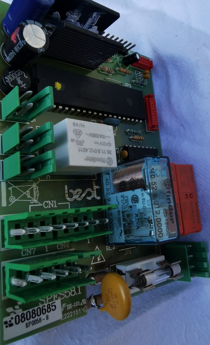

von Marco (Gast)
ich habe ein ähnliches Problem mit der gleichen Steuerplatine (Haube ist
Best KASC9388).
Zunächst flackerten die Relais immer, wenn eine höhere Stufe eingestellt
oder zusätzlich Licht eingestellt wurde. Jetzt geht das Gebläse bzw. das
Licht gar nicht mehr an, auch keine Anzeige auf dem Display.
Die Spannung am Trafo liegt bei ca. 12V, allerdings beim LM7805
(gemessen zwischen Eingang und Trafo Output) nur bei ca. 7V. Ausserdem
scheint der Brückengleichrichter W08M ziemlich heiss geworden zu sein.
Die Platine in dem Bereich ist jedenfalls braun eingefärbt.
Kann ich davon ausgehen, das der W08M das Problem ist? Wie ist die
Platine hier repariert worden?
Danke für Eure Hilfe!!!
Marco
von hinz (Gast)
Typisch für ausgetrocketen Elko.
Miss die Spannungen direkt am 7805. Am besten natürlich mit einem Oszi.
> Ausserdem
Das will nichts heißen.

...oder sowas ähnliches. GR und Elko tauschen, besser ist beides. Dann
wars das vermtl.
Klaus.
von Marco (Gast)
Danke für die ganzen Antworten.
Also sieht es nach dem Siebelko (470µF/25V RM5) aus (oder ggfs. der
Gleichrichter W08M)? Ich kann ja erst den Elko und sonst den W08M
tauschen.
Ein Oszi habe ich leider nicht. Ich hatte die Spannung mit einem
Multimeter an Pin 1 des LM7805 und am Ausgang des Trafo gemessen => 7V.
Wie kann ich denn direkt am LM7805 messen?
Minus Elko gg Vin 7805, glaube Pin1.
Aber TAUSCH BEIDES wenn du dran bist. Irgend einen etwas dickeren GRter,
feddich.
Klaus.

Die Elkos auch gleich, nimm teure 105°C Typen von Panasonic.
Klaus.
Tausch bitte BEIDE Elkos!
Klaus.

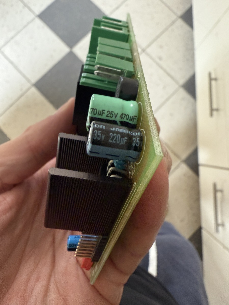

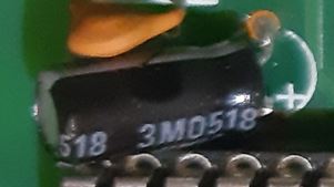

von Marco T. (marco1201)
Du meinst den 470µF und den 220µF? Neben der Stiftleiste sitzt ja auch
noch ein kleiner (1µF).
Den dann auch gleich, kost nix mehr ;)
Klaus.
So, die Haube läuft wieder!
Ich hatte angefangen mit dem 470µF Elko, danach war schon alles wieder
O.K.
Danke nochmal für die Hilfe hier!

Ich habe heute nach der Beschreibung von oben die 3 Elkos auf der
Platine der BEST-Abzugshaube ausgetauscht, da ich auch das gleiche
Verhalten hatte (Flackern Licht, “Rattern”der Relais beim Schalten von
Licht oder Gebläsestufen und zum Schluss ging gar nichts mehr…).
Und was soll ich sagen: Der Dunstabzug funktioniert wieder einwandfrei !
VIELEN Dank hier für eure Beiträge und der Beschreibung der
Problemlösung!!!

Das liegt zum guten Teil am Ultrabilligtrafo. Man könnte den durch einen
Ringkerntrafo ersetzen...

von Alexander (Gast)
Hallo zusammen.
Mich hat es auch mit der Platine erwischt.
Jedoch ist auch der Varistor geplatzt.
Hat jemand die Daten vom Varistor, im Bild blau markiert?
von H. H. (Gast)
275VAC Varistor gleichen Durchmessers nehmen.
Morgen.
Danke für die schnelle Antwort.
Varistor ist auf der Platine nicht mehr vorhanden.
Nur Rastermaß von den Lötstellen erkennbar.
wenn der so abgebrannt ist, dann hat es die Platine zu Kohlenstoff
"zersetzt". Dieser leitet, und macht merkwürdige Effekte.
von H. H. (Gast)
Wegstaben V. schrieb:
ACK, das muss gründlich entfernt werden!
Und dann nimmt man den größten VDR, der in das Raster und auf die
Platine passt.
Danke für die Unterstützung.
Die instandgesetzte Platine wurde heute eingebaut.
Abzugshaube läuft wieder.
Gewechselt wurden:
3x Kondensator
1x Spannungsregler
1x Brückengleichrichter
4x Relais
1x Varistor
1x Sicherungshalter
> Gewechselt wurden: [ ... diverses ..]
das hast du gut gemacht mit dem ausgeschnittenen verkohlten Bereich!

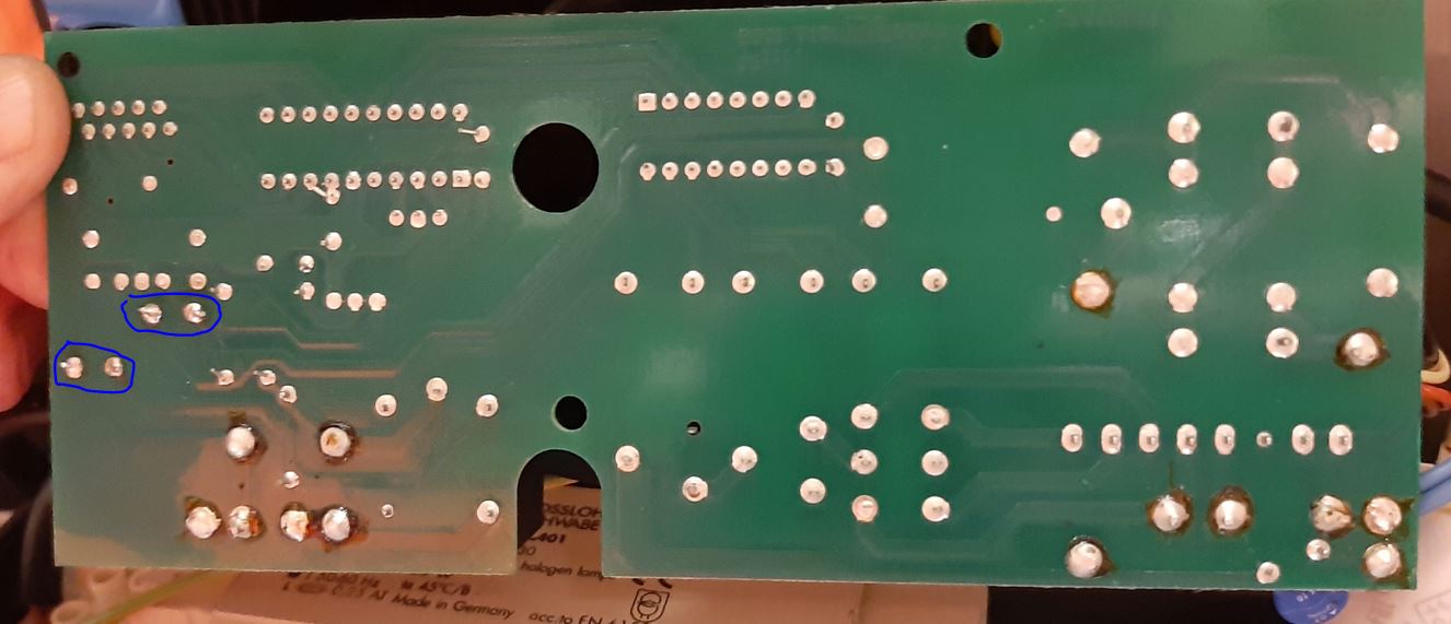

von olaf (Gast)
Habe die beiden elkos gewechselt. Hat leider das nicht gereicht. Auf dem
Bild-1 sind zwei Stellen markiert, die beim Wechsel leider nicht optial
gelaufen sind. Könnte das der Grund dafür sein, dass es nicht geht?
Würde jetzt auch noch den Gleichrichter und Spannungsregler wechseln.
Kann mir bitte jemand sagen, welche Bauteile das auf der Platine sind
und wenn möglich einen Link zu reichelt.de geben zur Bestellung der
Artikel?
Besten Dank im voraus.
von H. H. (Gast)
Es wäre besser zunächst mal den Fehler durch Messungen einzugrenzen.

von olaf (Gast)
Hallo Klaus,
auf der Unterseite ist alles gut.
Kannst Du erkennen, wo auf der Platine der Gleichrichter und
Spannungsregler laut Eintrag vom " 21.01.2023 15:14" ist? Dann würde ich
diese tauschen. Wenn es geht freue ich mich, wenn nicht nerve ich auch
nicht mehr und muss dann wohl eine neue Haube kaufen.
Danke für eure Geduld...
VG
Olaf
von LDR (Gast)
Dennoch ein Foto zeigen.
von olaf (Gast)
Hallo LTR,
Unterseite anbei. Die beiden Einkreisungen sind von den erneuerten
elkos.
Ist auf dem Bild-6 der Gleichrichter zu sehen?
VG
Olaf
Nein das ist der spgsregler. GR sehe ich nirgends, vll auf einem anderen
board.
Vermtl macht D1 nur Einweggleichrichtung. Kannst du mit einem DMM um?
Gibt der trafo 12v aus? Gibt der 78L05 5v aus?
Du kannst fürs messen auch extern 12V AC (oder DC wenn du D1
berücksichtigst) zuführen wenn dir das mgl ist...
Klaus.
von olaf (Gast)
Bild-6 ist wohl doch der Spannungsregler, oder?
Der kleinere elko 3mo518 auf Bild-7 wurde nicht gewechselt, kann dass
Problem sein?
Zusammengefasste Frage:
Bauteil auf Bild-6 und Bild-7 wechseln?
Sonst noch etwas?
Danke
Wenn du nicht messen kannst, bleibt dir nichts anderes übrig. Schau
youtube videos wie man misst! Billiges dmm reicht. 12v AC da, 5V da?
Klaus.
von LDR (Gast)
Du sollst messen, nicht raten!
Schon ein DMM für etwa 10€ + Porto reicht da.
von olaf (Gast)
Hallo Klaus,
nein, habe keine Ahnung bzgl. DMM. Werde mich jedoch bemühen.
Gibt der trafo 12v aus? => Aufgrund der Bilder ja.
Gibt der 78L05 5v aus? => Werde mich bzgl. messen bemühen. Also nicht
einfach tauschen?

von Andreas F. (master_of_chaos)
Hallo Zusammen
ich habe aktuell auch ein Problem mit der Eingangs erwähnten Platine.
Ich habe vor kurzem die Elkos und den 7805 getauscht (Elekronik hat sehr
eigenwillig reagiert) und auch den Anlaufkondensator gewechselt, da der
schon dicke Backen gemacht hat.
Ergebnis war, dass die Haube wieder 2 Wochen lief
Jetzt passiert aber gar nichts mehr. Außer, dass das Display eine "8"
anzeigt.
Ich würde jetzt wohl noch den ULN2003 tauschen, fürchte aber, dass der
PIC hier das Problemkind ist?
Am 7805 werden stabile 4,9V erzeugt.
Ich würde mich auch gerne auf die Suche nach einer passenden
Ersatzplatine machen.
Nummer der Originalplatine ist 08080684.
Was käme da als Ersatz in Frage?

ich habe folgendes Fehlerbild bei Bedienung meiner Dunstabzugshaube
(DAH) best KASC7088 (07004804):
Vor einigen Wochen hat es damit begonnen, dass weder die DAH (selbst)
noch das Licht funktionieren. Es war nach Einschalten der DAH und/oder
Licht lediglich ein ständiges "Klappern" (der Releais) zu hören (beim
Licht ging damit ein hochfrequentes Flackern einher).
Dann ging irgendwann weder noch (auch kein "Klappern" mehr zu hören.
Wenn ich nun den (Dunst-)Sensor abklemme (Platine), funktioniert zwar
das Licht wieder - die DAH jedoch nach wie vor nicht.
Auf der Platine scheint es 3 Elkos mit den folgenden Bezeichnungen zu
geben:
- 470uF 25V
- 220uF 16V
- 1uF 100V
Empfehlt ihr alle 3 Elkos zu ersetzen (sonst noch was?) und könnt ihr
mir bitte Links bzw. Artikelnummern für geeignete Elkos posten?
Gruß, Tom

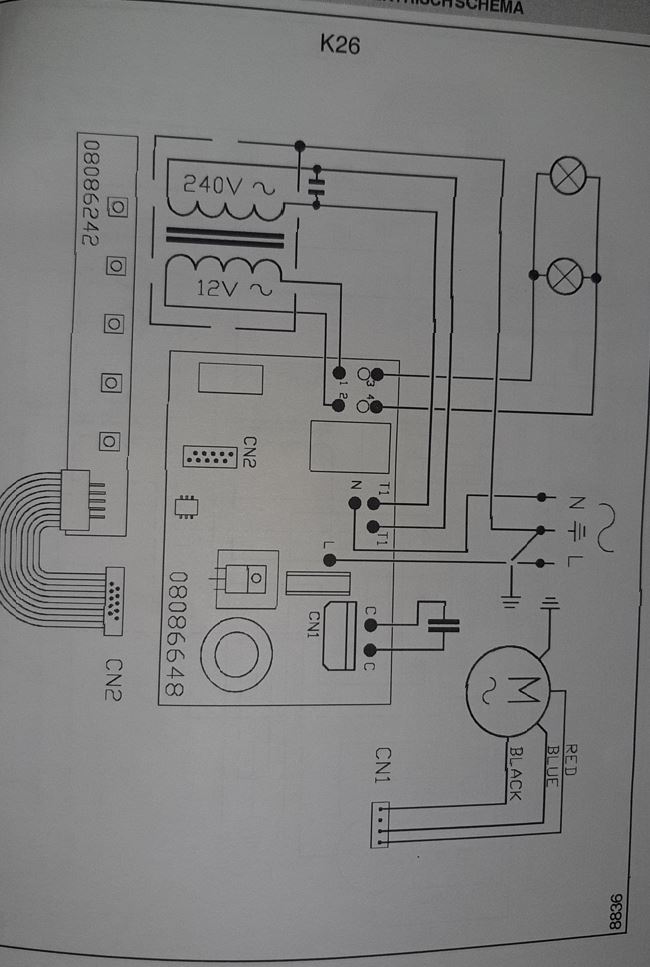

von Harald A. (embedded)
Gerald B. schrieb:
> Das klingt nach einem defekten Kondesator(Netzteil).
In diesem Fall ist es aber kein Kondensator-Netzteil, siehe Anhang. Der
dicke weiße Kondensator ist der Motorkondensator.

So sorry. Hab gerade zu viele Bilder hoch geladen und habe den Beitrag
gelöscht.
Hier noch ein Versuch:
1μF 100V
220μF 35V
470μF 25V
Diesel sehe ich und den Anlaufkondenator muss man nicht erneuern?
Sonst sind keine weiteren, die ersetzt werden müssen, richtig?

von Rotor R. (rotor)
Da erkennt man nix. Platine abstecken (vorher Anschlüsse dokumentieren)
und detailliertes Bild der Platine einstellen.
von Catherine (catherine)
Sorry, hat etwas länger gedauert, viel anderes zu tun, musste erst die
Platine wieder ausbauen.
So sieht sie aus. Die Sicherung ist inzwischen durchgebrannt, was
beweist, dass es irgendwo einen Kurzschluss gegeben hat.
Ich habe versucht, mir eine neue Platine zu besorgen, aber ich habe
keine gefunden.
Vielen Dank und schönen Abend.
von Armin X. (werweiswas)
Das dürfte/könnte der Funken gewesen sein den Du wahrgenommen hast.
Hast Du die Elkos sicher korrekt herum wieder eingelötet? Das war ja
deine letzte Aktion vor dem Ausfall und kann dazu führen dass die
Sicherung dem sich anbahnenden Fiasko ein Ende bereitet.
Edit:
Dem Bild zufolge ja. Dann bleiben nur die Stecker von denen, die Sockel
zumindest, alle ungefähr gleich aussehen.

Hi, war die Platine oberhalb (hinter) dem Motor der Esse verbaut? Ich
habe derzeit keine Ahnung, wie ich da rankomme und null Doku im Netz.
