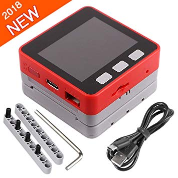

Gerade spiele ich mit dem M5Stack fire.
Auf der Seite sind 10LEDs. Weiß jemand, an welchem Pin die hängen und ob
es einen Treiber dafür gibt?
