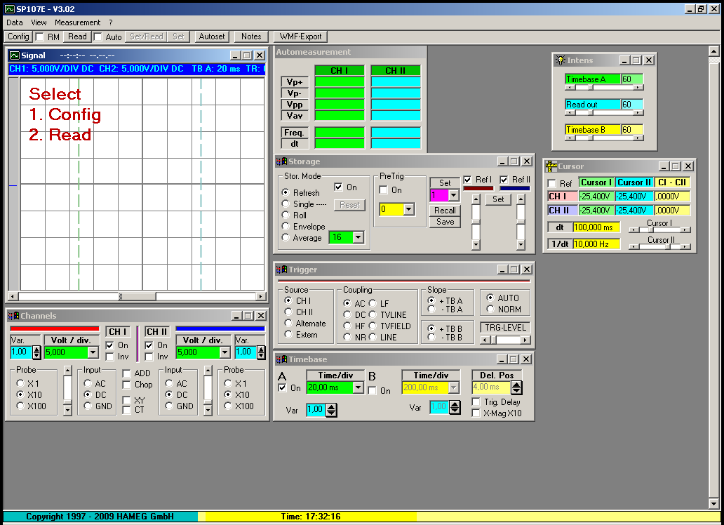

Ich habe die Software jetzt installiert, allerdings auf einem älteren
Win2000-Notebook; unter Win7 lief sie bei mir nicht.
Die Software funktioniert (an einem HM1507). Man kann die Einstellungen
des Geräts zum PC laden, und Einstellungen am PC in das Gerät laden. Bei
solchen Operationen wird ggf. der Haken bei "RM" im Programm (Remote)
gesetzt, dann leuchtet am Gerät die RM-LED auf; solange die leuchtet,
sind die Bedienelemente am Oszilloskop gesperrt.
Darstellungen von Oszilloskop-Bildern am PC gibt es grundsätzlich nur im
Storage-Mode; dazu kann im Programm der Haken im Fenster "Storage" bei
"On" gesetzt werden. Dann bietet sich der Refresh- oder Single-Mode an
(bei letzterem löst ein Klick auf den Reset-Button eine Messung aus,
aber das kennt man ja vom direkten Oszilloskop-Betrieb. Ein Klick auf
den Read-Button löst dann eine Übertragung zum Programm aus, und man
sieht das Oszillogramm am PC.

Ja, das Programm selber ist sehr dürftig. Unter Win7 muß ein Ordner
C:\Program\ erstellt werden. Dort hinein das Prog. Installieren. Nach
einen Reboot stellt das Betriebssystem den Ordner als „ Logischen“
Fehler fest, und bietet an diesen umzubenennen nach Program1. Dieses
bestätigen. Ab jetzt funktioniert alles wie es soll.
