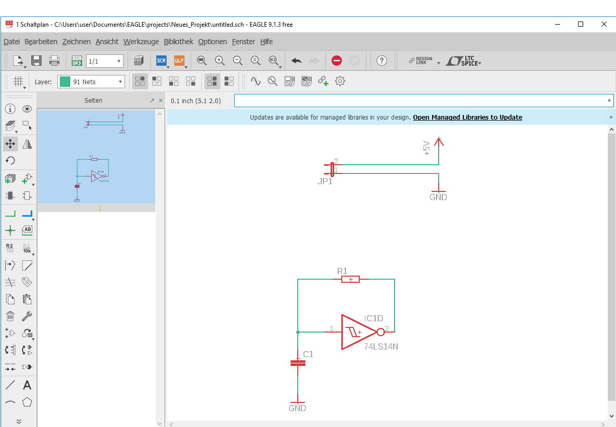

Guten Tag, Ich Habe gerade mit Eagle zu zeichnen angefangen, klappt soweit ganz gut. nur komme ich nicht drauf wie ich bei C-mos Bauteilen wie im Bild die Positive Spannungsversorgung im Schaltplan anschliessen kann, bei GND scheint es ja dann im Board Editor automatisch zugehen. Kann mir das Bitte jemand sagen ? Mfg Huber M.
Du mußt schauen, wie die Spannungsversorgung des 74LS14 in deinem Modell heißt und dann das +5V mit diesem Netz verbinden.

Michael H. schrieb: > nur komme ich nicht drauf wie ich bei C-mos Bauteilen wie im Bild die > Positive Spannungsversorgung im Schaltplan anschliessen kann, bei GND > scheint es ja dann im Board Editor automatisch zugehen. Versuchs mal mit 'Invoke' und dann klicke auf das IC1D. Dann wird dir bestimmt ein PWR-Symbol angezeigt, was am Cursor hängt und das kannst du dann im Schaltplan einfügen. Eigenschaft 'request'...

Ja mit INVOKE, aber die CMOS-Versorgung heißt VDD, nicht VCC, darüber meckert die Fehlerüberprüfung.

Christoph db1uq K. schrieb: > Ja mit INVOKE, aber die CMOS-Versorgung heißt VDD, nicht VCC, darüber > meckert die Fehlerüberprüfung. Er hat aber statt des vermeintlichen CMOS-Schaltkreises einen LSTTL genommen. Das macht ihn jetzt etwas porös.
Christoph db1uq K. schrieb: > Ja mit INVOKE, aber die CMOS-Versorgung heißt VDD, nicht VCC, darüber > meckert die Fehlerüberprüfung. Deine Versorgung heißt aber +5V und im Schaltbild kommt kein CMOS-Baustein, kein VCC und kein VDD vor?? Aber egal. Meine Schaltungen haben meist mehrere Versorgungsspannungen und getrennte GND. Deshalb kann die Eagle-Automatik nicht funktionieren. Die VCC-Warnung ist dann eine gute Gelegenheit zu prüfen, ob das IC die richtige Versorgung bekommt. Wenn ja, reicht ein Klick auf "Approve" und die Sache ist vergessen. In einer eigenen Bibliothek könntest du auch das symbol ändern und die direction des Pins von "pwr" auf "pas" ändern - aber siehe oben.

Bauform B. schrieb: > Deshalb kann die Eagle-Automatik nicht > funktionieren Es gibt da 2 Philosophien, gilt für alle CAD-Systeme: 1. Symbole mit expliziten Pins für GND,VCC usw. 2. Symbole mit verborgenen Pins, die über Signalnamen (wie "GND") verbunden werden. 2 ist bequem und vermeidet Fehler aus Vergesslichkeit, lässt es aber nicht zu, dass z.B. ein Teil der CMOS-ICs normal und ein Teil mit Batterie versorgt wird, weil alle VCC-Anschlüsse automatisch zusammengeschaltet sind (ob sie auch mit der VCC-Versorgung verbunden sind ist wieder eine andere Frage). Braucht man getrennte Versorgungen wie bei 1, hat aber Libraries nach 2., muss man geänderte Bauteile generieren. Gilt sinngemäss auch füt LS-TTL usw., bei FPGAs mit 3 oder 4 Versorgungsspannungen wird die Version 2 äusserst unübersichtlich. Georg
georg schrieb: > 2 ist bequem und vermeidet Fehler aus Vergesslichkeit, lässt es aber > nicht zu, dass z.B. ein Teil der CMOS-ICs normal und ein Teil mit > Batterie versorgt wird, weil alle VCC-Anschlüsse automatisch > zusammengeschaltet sind Naja, mit den Eagle-Symbolen geht eben beides, man muss nur mit der "Fehlermeldung" leben.

Bauform B. schrieb: > Naja, mit den Eagle-Symbolen geht eben beides, man muss nur mit der > "Fehlermeldung" leben. ...oder man macht es ordentlich und passt seine Symbole je nach Bedarf mit ein paar Klicks an.
