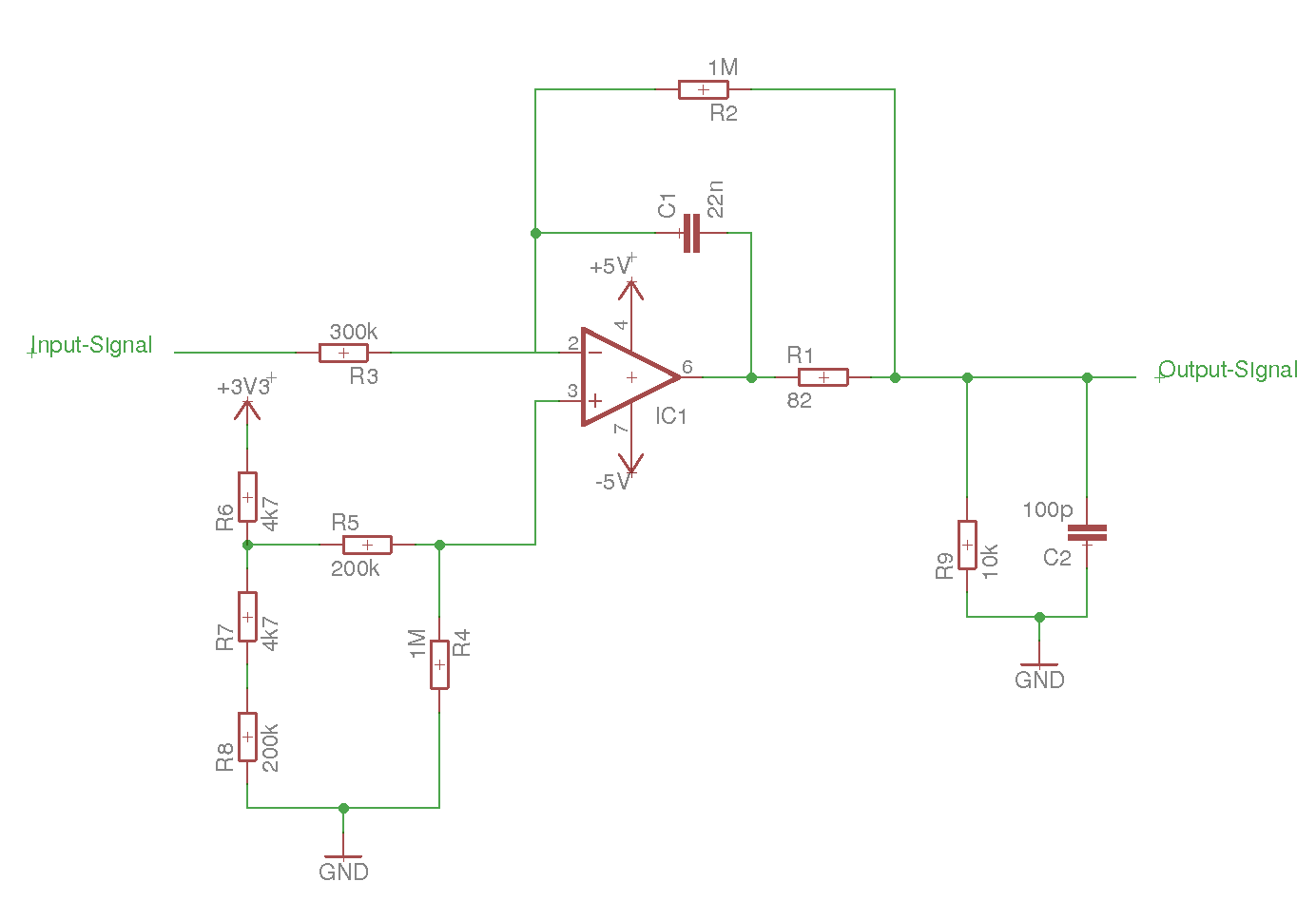

Hallo Liebe Forengemeinde,
ich hoffe ihr könnt mir bei dem Schaltbild weiterhelfen. Ich habe eine
industrielle gefertigte Platine gefunden mit folgender Schaltung darauf
und würde gerne herausfinden, was diese macht.
Meine Fragen dazu:
- Bin ich richtig in der Annahme, dass es sich um einen Differenzierer
handelt der ein Tiefpassverhalten aufweißt?
- Warum sind an dem nicht-invertierendem Eingang so ein Haufen
Widerstände für einen einfachen Spannungsteiler?
- Was ist der Sinn von R1 (und warum ist C1 davor und R2 danach
angelötet?)
- Gehe ich richtig davon aus, dass R9 und C2 zu Glättung des
Ausgangssignals vorhanden sind?
Wäre um jede Hilfe dankbar weil es mich wirklich juckt herauszufinden,
für was das sein soll.
Danke

Erwin Kr. schrieb:
> Meine Fragen dazu:
Es handelt sich um einen einfachen invertierenden Verstärker.
Da hat wohl jemand versucht einen 174,87 K Widerstand aus 4
Standardwerten zusammenzubasteln.
Dient der Strombegrenzung (z.B. bei Kurzschluss nach dem Verstärker).
> angelötet?)
C1 stabilisiert den Verstärker bei hohen Frequenzen (TP Wirkung), R2 ist
nach R1 angeschlossen, um R1 (und eine evtl. hinter R1 befindliche Last)
in den Verstärkungsgrad einfließen zu lassen.
R9 bildet mit R1 einen Spannungsteiler (vermutlich recht überflüssig).
Wahrscheinlicher ist, dass R9 den Ausgang auf 0V ziehen soll, wenn das
Gerät ausgeschaltet ist.
R1 bildet mit C2 einen Tiefpass (Fc=19,4 MHz), der daher auch recht
sinnlos erscheint.
Evtl. geht der Ausgang aber auch nach "draussen" und C2 (sowie R1)
dienen als Schutzbeschaltung für ESD Pulse von aussen.
Umgekehrt mindert der 100p auch Abstrahlungen nach aussen, falls im
Gerät noch andere Bauteile sind, die HF produzieren.

Das ist ein invertierender Verstärker mit Tiefpass. Die Verstärkung ist
-3,333 und die -3dB Grenzfrequenz fg liegt bei 7,2Hz. Der Widerstand R1
dient zur Entkopplung kapazitiver Lasten am Ausgang. Die Spannung am
Pluseingang bewirkt eine Verschiebung.
fg =1/(2*pi*R2*C1)
fg = 7,2Hz
Für Gleichspannung am Eingang
Ua = 10,55V - 3,3333*Ue

Vielen Dank für diese Aufklärungen, das hat mir extrem geholfen!
Eine kleine Frage hätte ich noch, wie kommt man auf die 10,55V?
Helmut S.:
"Für Gleichspannung am Eingang
Ua = 10,55V - 3,3333*Ue"
> Helmut S.:
Direkte Berechnung von Ua mit Überlagerungsmethode.
Die Spannung am U+eingang wird mit 1+1Meg/300k verstärkt.
Die Spannung Ue am invertierenden Eingangswiderstand wird mit -1Meg/300k
verstärkt.
Ua = U+eingang*(1+1Meg/300k) -Ue*1Meg/300k
Man könnte das natürlich auch umformen.
Ua = (U+eingang -Ue)*1Meg/300k + U+eingang
