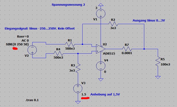

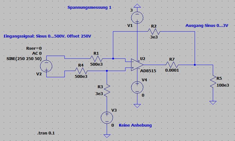

ich möchte die Spannung in einem Zwischenkreis (0...500V) messen und auf
den Bereich 0...3V für einen ADC-Eingang skalieren. Die Polarität der
Zwischenkreisspannung ist somit festgelegt. Ich möchte dafür einen
Differenzierer verwenden, siehe Anhang.
Beide Bilder enthalten grundsätzlich die gleiche Schaltung, und
unterscheiden sich nur in der Anhebung der virtuellen Masse auf 1.5V und
dem Eingangssignal.
Bild 1: ohne Anhebung. So hätte ich es gelöst. Meiner Meinung nach ist
eine Anhebung nicht notwendig, wenn keine negativen Spannungen gemessen
werden sollen.
Bild 2: mit Anhebung. Wurde so von einem Bekannten mit viel Erfahrung in
dem Bereich für quasi den gleichen Verwendungszweck entworfen. Ich habe
keinen Kontakt mehr sonst hätte ich ihn natürlich schon gefragt. Fällt
euch ein Grund für die Anhebung ein wenn die Polarität der zu messenden
Spannung bekannt ist?
Fallen euch Gründe gegen Version 1 und für Version 2 ein? Übersehe ich
etwas?
PS. Die parallelen Kondensatoren zu R2 und R3 habe ich der
übersichtlichkeit halber weggelassen.
Vielen Dank & Viele Grüße
Gast #5555387
Eff schrieb:
> Übersehe ich etwas?
Ist der wesentliche Unterschied für die Wahl einer der Varianten nicht,
dass du einmal eine Quelle mit 0V/500V und beim andern eine Quelle mit
-250V/+250V hast?
Was jetzt richtig ist, hängt doch davon ab, welchen Massebezug die
Quelle hat - oder stehe ich da voll auf dem Schlauch?
#5555414
Kommt drauf an, worauf sich Deine Meßschaltung gegenüber dem Eingang
bezieht.
Eine Möglichkeit, die Meßschaltung hängt an PE und der Eingang über ne
Grätzbrücke an L und N.
Dann können durchaus -2V anstehen, die dann durch 3k/503k geteilt
werden. Je nach Spannungsabfall an der Zuleitung, auch mehr.
Manche R2R-OPV arbeiten noch bis zu 0,3V außerhalb R2R am Eingang, die
sollten das abkönnen.
Ich mag solche Schaltungen nicht, die Fehlerströme nach PE bewirken.
Ich würde nen kleinen MC die Spannung messen lassen und über nen
Optokopler digital senden. Der MC könnte mit Vorwiderstand und Z-Diode
direkt aus den 500V versorgt werden.

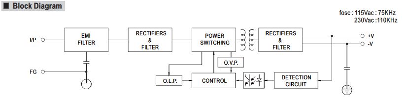

Meinst du nur die Erdung des Gehäuses oder auch eine Verbindung von PE
und GND?
Der Opamp bekommt sein GND im Endeffekt vom Schaltnetzteil. Aus- und
Eingang davon scheinen galvanisch getrennt zu sein (Siehe Bild bzw.
Datasheet:
https://www.reichelt.de/schaltnetzteil-geschlossen-50-w-24-v-2-2-a-mw-lrs-50-24-p202963.html?

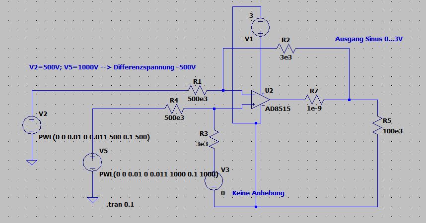

Wenn das GND der Messschaltung nicht an PE gekoppelt ist, weil
galvanisch vom Eingang des Schaltnetzteils getrennt, die
Zwischenkreisspannung sich aber irgendwie auf PE bezieht, was würde dann
mit dem GND der Messschaltung passieren? Schaltplan siehe Bild. Die
Simulation liefert keine sinnvollen Ergebnisse.
Was würde mit GND passieren wenn sowohl GND der Messschaltung als auch
die Zwischenkreisspannung frei floatend (galvanisch getrennt) wären?
#5556493

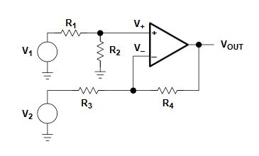

@Eff (Gast)
>> Früher hat man Isolationsverstärker genommen, z.B. ISO122. Die sind aber
>> recht teuer und nicht sehr genau.
>So einer kostet 23€ 0.o - wäre aber eine Lösung.
Gibt es preiswerter, ACPL-C870
Sind sie auch.
Eine Zwischenkreispannung ist in einem Gerät, Netzteil oder Endstufe. Je
nach Konzept liegt dessen GND hinter einem Gleichrichter am Netzeingang.
Also gibt es KEINEN PE-Bezug!
> was würde dann
Weil du schon mal gar nicht sinnvoll beschreiben kannt, welchen
Potentialbezug dein Zwischenkreis zu Meßkreis hat! Und warum simulierst
du 500V AC? Ein Zwischenkreis ist meisten DC.
1) Wenn Zwischenkreis und Meßkreis die gleiche Bezugsmasse haben, reicht
ein schnöder Spannungsteiler + OPV als Puffer.
2) Wenn nicht, muß man mittels OPV einen Differenzverstärker bauen, das
geht auch bei 500V.
Siehe 2)
Gast #5556497
Simulation läuft doch gut, wenn man R7 auf sinnvollen Wert vergrößert
1mOhm.
GND verschiebt sich auf knapp 500V.

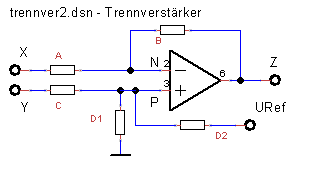

Persönliche Seite #5556931
Hierfür ersetzen wir Widerstand D durch zwei Widerstände, sodass D = 1 /
( 1 / D1 + 1 / D2 ) ) ist. also die Widerstände werden wie eine
Parallelschaltung berechnet.
Im einfachsten Falle ist D1 = D * 2 und D2 = D = 2. Wenn dann die
Differenzeingangsspannung X-Y = 0V ist, dann ist am Ausgang Z = URef/2
Das spart die 1.5-Volt-Spannungquelle, wenn URef entsprechend belastbar
ist.
