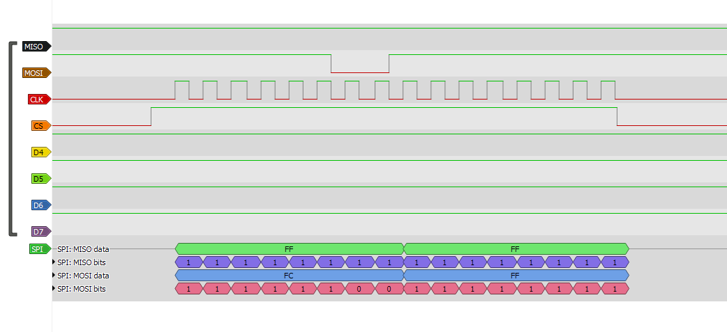

von Anton Weiss (Gast)
Hallo!
Ich versuche mich an einer SPI Kommunkation zwischen 2 STM32F103 Boards.
Dabei kann ich mit dem Master senden, und dem Slave empfangen. Weiter
als das komme ich jedoch nicht. Ich habe versucht mich in die Register
einzulesen und es scheint mir richtig zu sein. Jedoch kann ich mit dem
Slave nichts senden, MISO bleibt einfach HIGH.
Dabei habe ich die Grundstruktur mit CubeMX erzeugt.
Die Slave while Schleife sieht folgendermaßen aus:
while (1)
    if(GPIOB->IDR & (1 << 10))
      SPI2->CR1 |= 1UL << 9;
      while(!(SPI2->SR & (1<<1)));
      SPI2->CR1 &= ~(1UL << 8);
      SPI2->DR = output;
      while(!(SPI2->SR & (1<<0)));
      input = SPI2->DR;
      SPI2->CR1 |= 1UL << 8;
      output = input;
      GPIOB->BSRR = 1<<8;
Anbei noch ein Beispiel aus dem LogicAnalyzer.

Naja so wie ich es im Datenblatt verstehe, steuere ich bei NSS Software
das Chipselect über ein SSI Bit, was ich widerum low setze am Anfang und
wieder high am Ende.
CS high dient nur um in der while Schleife den Slave Transceive Block
auszulösen.

Aber wenn Du NSS anfangs vor der While-Schleife auf 1 setzt und damit
die Schnittstelle abkoppelst/deaktivierst -  warum sollte die
SPI-Schnittstelle dann danach irgendetwas im Statusregister ändern?
Solange NSS auf 1 ist, macht die SPI nix - dann wird weder geschoben
noch irgendein Statusbit gesetzt. So habe ich das jedenfalls verstanden.
NSS musst Du während der gesamten Zeit aktiv (Low) halten, also noch
bevor irgendetwas vom Master kommt.
Wieso überlässt Du das eigentlich nicht dem Master? Der weiss, was gut
für seinen Sklaven ist ;-)

BTW: Du solltest beim Setzen von Registerbits immer auf die Definitionen
in der stm32f3xx.h zurückgreifen anstatt irgendwelche Zahlen zu
schieben, sonst wird das Ganze sehr unübersichtlich (und fehleranfällig)
von Anton W. (Firma: TU Darmstadt) (ravnicas)
Sieht gut aus, es funktioniert nun.
Ich habe MOSI auf Input und MISO auf PushPull gesetzt.. Beides beim
Slave logischerweise. Ist mir bei den CubeMX Examples nicht aufgefallen
das es dort passiert ist. Aus dem Datenblatt ist mir das nicht
ersichtlich geworden, da scheinbar PushPull auch empfangen kann, aber
Input nicht senden.
Hardware NSS funktioniert nun auch beim Slave. Master läuft noch mit
HAL.
Vielen dank an der Stelle schonmal.
