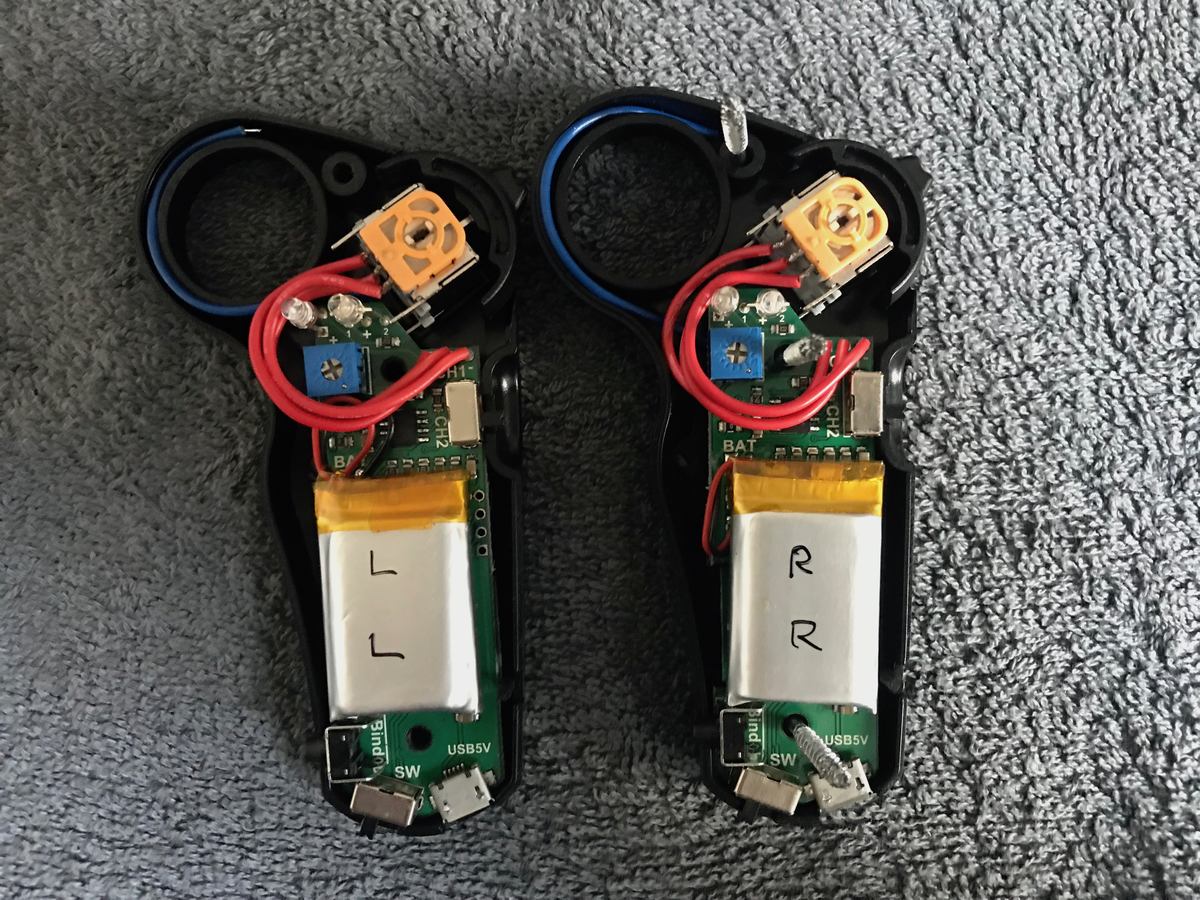

Hallo, Ich habe zwei 2,4Ghz Sender für E-Skateboards. In den beiden Sendern ist jeweils ein Potentiometer verbaut, mit welchen ich die Geschwindigkeit der E-Skateboards steuern kann. Ich würde gerne eines der Potentiometer stilllegen und dafür das verbleibende Potentiometer parallel schalten und den Pin mit der variablen Spannung an den zweiten Sender anschließen. Fragt nicht, warum ich das machen will ^^. Somit hätte ich genau das selbe Sendesignal an beiden Sendern durch das geteilte Potentiometer. Geht das wie beschrieben, oder würde ich damit sogar etwas beschädigen? MFG Hubert
#5555652
Philipp H. schrieb: > Geht das wie beschrieben, oder würde ich damit sogar etwas beschädigen? Das kommt auf die Schaltung an.
Philipp H. schrieb: > und den Pin mit der variablen Spannung an den zweiten Sender > anschließen. Abgesehen davon, dass man auch Analogwerte multiplexen kann, sollte schon wenigstens auch die Masse verbunden werden...
#5555684
Ohne die Schaltung der Sender zu kennen ist es schwierig, da eine klare Aussage zu machen. Alternativ kannst du ein Stereo-Potentiomenter einsetzen. Damit hast du zwei getrennte Potis für deine Schaltungen aber eine gemeinsame Achse und damit annähernd gleiche Widerstandswerte.
Philipp H. schrieb: > würde ich damit sogar etwas beschädigen? Durch den Eingriff erlöschen beide Betriebserlaubnisse, [sofern je welche vorhanden waren und die Potis zu den zertifizierten Sender gehörten]
Hallo, 1. Bist du sicher, dass Potentiometer verbaut sind und keine Hall-Sensoren? 2. Welche Controller benutzt du? Vielleicht VESC? 3. Sind beide Controller auf dem gleichen Board? Gruß Daniel

Philipp H. schrieb: > Fragt nicht, warum ich das machen will ^^. Wahrscheinlich reicht dir ein Motor nicht mehr. Ich würde auch ein Stereopotentiometer vorschlagen.
#5556564
Oder eventuell das Analogsignal perOPV(Impedanzwandler entkoppeln.
Ich habe mal ein Bild von den beiden Fernbedienungen gemacht. Es ist zwar kein Schaltplan, aber eventuell hilft es dem ein oder anderen ja auch dabei, einen Tipp zu geben. Zur Not probiere ich es einfach aus, und bestelle einen neuen, wenn es nicht geklappt hat. Liebe Grüße

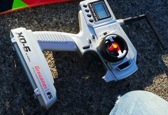

Philipp H. schrieb: > Fragt nicht, warum ich das machen will ^^. Auf Deinem letzten Bild ist aber eh ein fetter Hinweis...
#5556962
Philipp H. schrieb: > Fernbedienungen Spanendes Thema. Wie ist den die Typenbezeichnung der Sender / Empänger? Board DIY oder von der Stange?

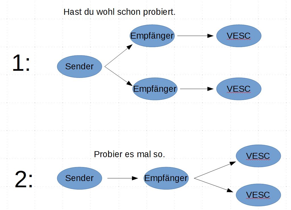

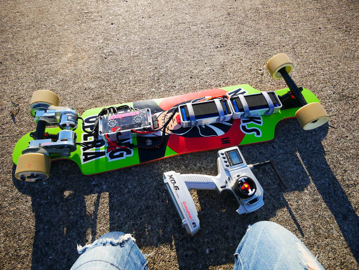

Ja, ich habe zwei getrennt voneinander laufende VESC's, welche ich nicht per Kabel miteinander verbinden kann. Daher der ganze Aufwand mit den zwei Sendern. Ein DIY Longboard habe ich bereits gebaut, das war im Gegensatz zum jetzigem Projekt sehr einfach. Mein Versuch mit einem Sender, einem gekoppeltem Empfänger und einem weiterem Empfänger der ungekoppelt nur zuhört ging mit einer aufgerissenen Hand in die Hose (Jaja, Schohner, Helm... ;-)). Volllast durch ein fremdes Signal, dass der ungekoppelte Empfänger aufgenommen hat. Lange Rede....Ich habe gerade das eine Pot an beide Sender angeschlossen. Funktioniert soweit :-). Das andere Pot is stillgelegt.
#5557133
Philipp H. schrieb: > Ich habe gerade das eine Pot an beide Sender angeschlossen. Also meiner Meinung nach hast du dir da die falsche Baustelle ausgesucht. Dein Unfall kann trotzdem wieder passieren, wenn eine der Funkstrecken abbricht. Es wäre viel sinnvoller das Ausgangssignal von einem Empfänger auf auf beide Motorregler zu verteilen. Dann stoppt bei Funkausfall das gesamte Board, statt einen Haken zu schlagen weil ein Motor noch weiter läuft.
Hört sich an, als ob du Lösung 1 schon probiert hast. Hast du Lösung 2 auch schon mal probiert? Eigentlich lassen sich die VESC ja via CAN-Bus als Master-Slave verbinden um genau das zu erreichen was du willst. Bedauerlich, dass gerade dies nicht funktioniert hat.

Bin ich hier in der Rechtsabteilung gelandet? Ich ignoriere einfach mal die Meckerköpfe sowie die beim Einstellungstest der Polizei durchgefallenen Hilfsherriffs, die es ja in jedem Forum gibt :). Mein Garten ist groß, da kann ich fahren und testen so viel ich möchte. An Andre: Das Problem sollte nicht mehr vorkommen, da beide Empfänger nun eine feste Bindung haben. Bei Abbruch des Signals/Ausgehen des Senders, geht der Empfänger auf die eingestellte Nullstellung und der Motor kommt zum Stillstand. An Daniel B.: Ja, das mit Version 2 würde gehen, jedoch sind die beiden VESC's baulich so getrennt, dass ich kein Kabel von VESC #1 zu VESC #2 legen kann. Würde diese Brücke eventuell drahtlos gehen (Bluetooth?) Danke an alle informationsbringende Mitschreiber. :-)
