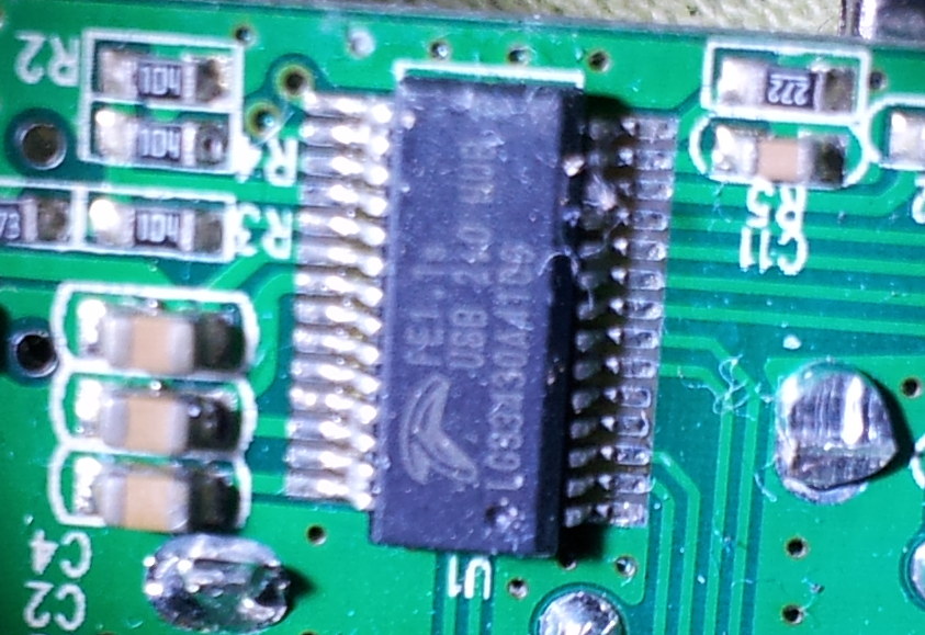

Ja, auf den richtigen USB-Hub Chip kommt es an - dann geht es auch über
10m ohne Knubble bei 5m.
Anbei der Chip der in Delocks USB2.0 Highspeed 10m 4-Port Hub war.
Hersteller: unbekannt
Bernd K. schrieb:
> Ein bisschen mehr als nur 2 Hubs geht schon
Ja. Maximal fünf (inclusive root hub) sind spezifiziert. Sprich: An die
USB-Buchse eines Computers kannst du maximal vier aktive Verlängerungen
(mit Hubs an ihren Enden) "in Reihe" anschließen (mit jeweils maximal 5m
Strippe) und dann noch das Gerät an den letzten Hub, ebenfalls mit
maximal 5m Strippe. Insgesamt ist also bei 5*5=25m Schicht im Schacht,
jedenfalls soweit es die Spezifikation betrifft. Alles darüber hinaus
kann funktionieren, aber niemand wird es dir garantieren können oder
wollen.
