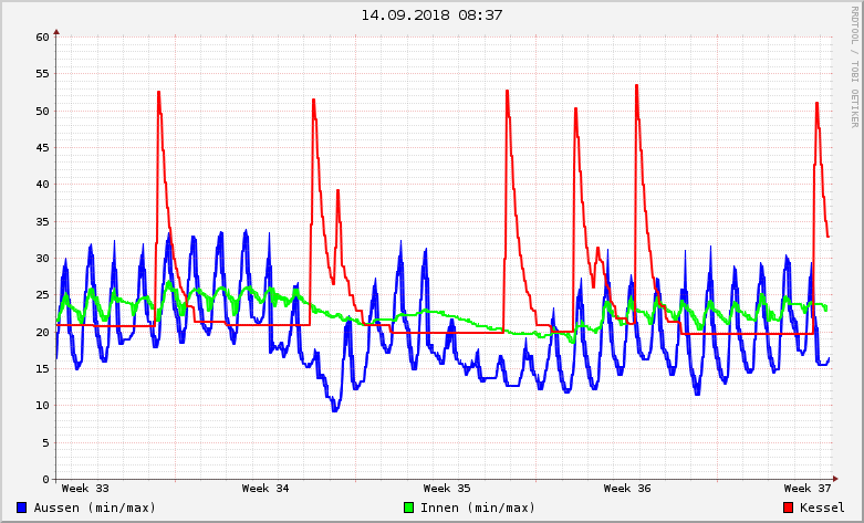

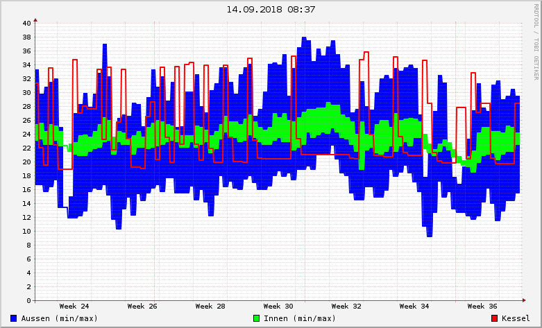

von (prx) A. K. (prx)
Erfassung von EFH ~1970, Zwischendecke, Dach und Aussenwände gedämmt.
Die Peaks vom Kessel sind Warmwasserbereitung.
PS: Ölverbrauch für die letzten 12 Monate ca 2000l.
Geheizt wurde seit Monaten so gut wie nicht. 1x kurz in Wo34 automatisch
aufgrund der Aussentemperator und 1x kurz in Wo36 manuell.
Warmwasserbereitung erfolgt mittlerweile bedarfsgesteuert, nicht
automatisch, verbraucht dann knapp 1l.

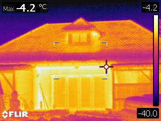

von Martin S. (sirnails)
Axel L. schrieb:
> ein Spitzdach aufzusetzen
Das hab ich Gott sei Dank!
Ich schau mal, dass ich die Wärmebilder vom letzten -25°C Winter finde.
Höchst aufschlussreich zumal man wirklich sofort sehen kann, was Ziegel,
und was Beton ist.

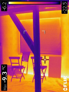

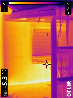

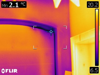

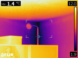

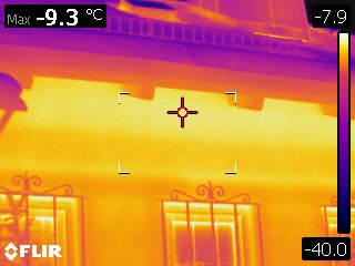

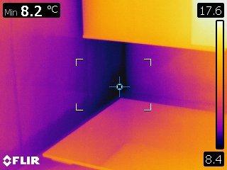

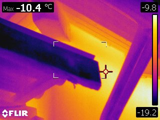

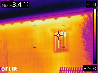

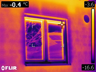

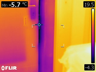

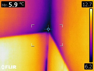

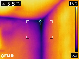

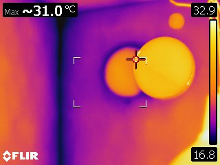

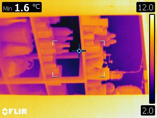

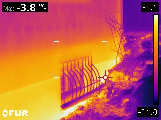

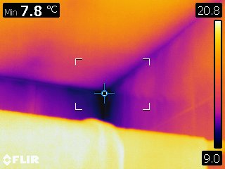

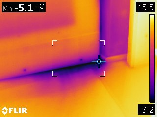

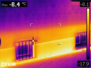

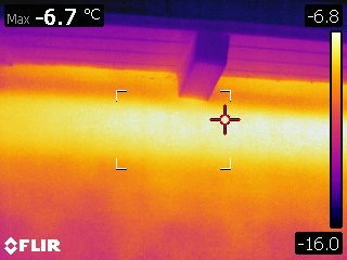

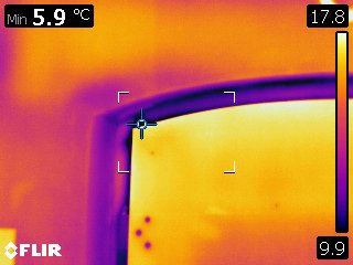

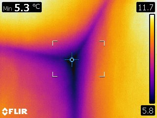

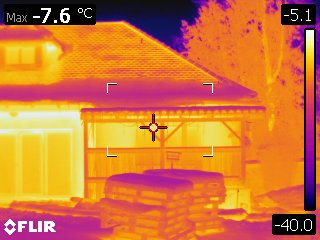

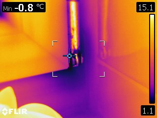

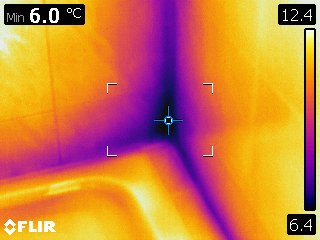

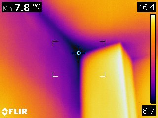

Hier mal die Wärmebilder von außen. Bei interesse kann ich die
Innenbilder noch poste.
Zur Interpretation: Die Max-Temperatur bezieht sich nur auf das innere
Rechteck der Messung. Die Höchst-/Tiefsttemperatur ist aus der Skala
ablesbar. -40°C ist natürlich Quatsch - das ist die
Atmosphärentemperatur. Real waren es um die -25°C oder etwas weniger.

von Purzel H. (hacky)
Leider sind die Waermebilder nicht ganz so einfach zu lesen. Man muss
immer Innen - und Aussenbilder miteinander vergleichen.
Beispiel. Stell dir mal vor wie sich eine Doppelscheibe, durch ein
Kupferfolie ersetzt darstellt. Von Aussen kalt, wie gut isoliert. Von
Innen aber eben auch.
Jetzt ist G. schrieb:
> Man muss
Schon richtig. Das ist ja auch keine fachgerechte Untersuchung sondern
sollte erstmal nur wirkliche Kältebrücken finden.

Ob und wieviel dort verloren geht, wird man wohl erst mit einer
Wärmekamera wirklich sehen.

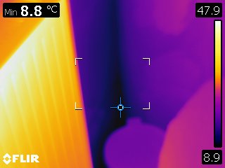

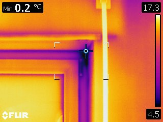

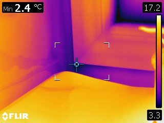

von Frank D. (irtd)
Bei den Thermogrammen wurden nicht einmal die einfachsten Grundlagen
berücksichtigt !
> Grundlagen
> berücksichtigt !
Na dann leg mal los. Ich weiß, zu welchem Zweck ich die Aufnahmen in
dieser Form gemacht habe.
Ich lerne aber auch sehr gerne dazu.
> berücksichtigt !
Ja war's das jetzt oder kommt da noch was sinnvolles?
von Korax K. (korax)
Bin zwar nicht Frank D., aber:
Die Thermogrphiebilder wurden bei hoher Außentemperatur (kurz nach SU?)
gemacht. Alle Oberflächen sind noch von der Sonne erwärmt. Gut zu sehen
an den Zementsäcken auf der Palette vorm Haus oder die hohen Bäume im
Hintergrund die sonst keine Wärme abstrahlen.
Fra N. schrieb:
> gemacht.
Die Außentemperatur betrug irgendwas um die -25°C. Den Tag über war
durchweg Hochnebel, die Tageshöchsttemperaturen lagen wohl bei -18-20°C.
Die Aufnahmen wurden gegen 23:00 Uhr gemacht.
An dem Tag schien keine Sonne, darum habe ich die Aufnahmen auch da
gemacht.
> Gut zu sehen
Das ist Schnee.
Die Bäume haben ca. -8°C. Sie leuchten so hell, weil die Skala auf -40°C
des Himmels festgelegt ist. Das hätte man durch manuelle Anpassung
verbessern können, aber mir ging es nicht darum, möglichst "schöne"
Bilder zu machen, sondern die Temperaturen des Hauses zu sehen, und vor
allem, wo im Vergleich zum Rest der Fassade erwärmte Stellen sind.
Ich hab hier nochmal ein paar Bilder von innen angehängt. Interessant
ist deren Aussagekraft. Wie man an den Laibungen sehen kann, sind die
Fenster nur sehr schlecht thermisch entkoppelt. Wenn man die Rahmen
abfährt, kann man genau sehen, wie ungleichmäßig der PU-Schaum
eingesprüht wurde, und dass es an vielen Stellen mehr und weniger
Wärmeleitung gibt. Dass an manchen Stellen sehr kalte Luft eindringt,
ist der Tatsache geschuldet, dass die Dichtungen angeschnitten sind.
FLIR0158.jpg    WC innen (Hausecke)
FLIR0159.jpg    WC innen (Hausecke) Decke
FLIR0160.jpg    WC innen Fenster
FLIR0161.jpg    WC innen Fenster
FLIR0166.jpg    Haustür innen
FLIR0167.jpg    Haustür innen
FLIR0168.jpg    Haustür innen
FLIR0169.jpg    Haustür innen
FLIR0170.jpg    Haustür innen
FLIR0178.jpg    Vorratskeller (Raumtemperatur bei geschlossenem Fenster
ca. 4°C)
FLIR0179.jpg    Kellerraum (Hausecke) Decke
FLIR0198.jpg    Küche Fenster
FLIR0202.jpg    Schlafzimmer (Hausecke) Decke
FLIR0203.jpg    Schlafzimmer (Hausecke) Mitte (Styroportapete bis zu
hälfte)
FLIR0204.jpg    Schlafzimmer (Hausecke) Decke
FLIR0214.jpg    Badezimmer (Hausecke) Decke mit Schimmel bei ca. 22°C
FLIR0215.jpg    Badezimmer (Hausecke) Dusche mit Schimmel bei ca. 22°C
FLIR0216.jpg    Badezimmer (Hausmitte) in der Ecke bei ca. 22°C
Es sind klar Tendenzmessungen. Wandtemperaturen unter 12°C grob führen
zu kondensierender Feuchtigkeit (wir haben ca. 55% rel. Luftfeuchte) und
damit zu Schimmel. Das zeigt meine laienhafte Thermographie und
bestätigt sich auch durch das Auftreten von Schimmel.
Gut, bei der Skalierung "leuchtet" alles hell was > -40°C ist. Da
kannst du noch so gut dämmen, es wird trotzdem "leuchten".
Könnte glatt aus einem Werbeprospekt eines "Energieberaters" stammen.
Typische Managerfolien, schlechte (oder besser gar keine) Skalierung..
Das ist richtig.
Bei einer besseren Skalierung der Außenaufnahmen würden diese trotzdem
die Kältebrücken zeigen.
Du denkst genau falsch herum. Die Stellen leuchten eben NICHT :-)
Sie würde Kältebrücken sogar vollkommen überzeichnen. Nun überlege mal:
Ich habe eine Wand, die Temperaturschwankungen von 2-3°C über die Fläche
enthält. Wann werden diese Schwankungen krasser dargestellt: Bei einer
Skala, die nur 2-3°C Differenz erlaubt, oder bei einer Skala, die wie
hier, ca. 30°C Differenz erlaubt?
Abgesehen davon ist das umstellen bei einer FLIR nicht gerade
komfortabel gelöst. Für jedes Bild hätte ich dann individuell die Skala
einstellen müssen. Dass ich da bei um die -25°C keine Lust hatte, kannst
Du wohl auch verstehen, oder?
Martin S. schrieb:
> Bei einer
Mit Verlaub, Unsinn: bei einer Skalierung die 30K Differenz darstellt,
fallen 2-3K eben nicht auf. Die gehen unter.
Wenn es möglich ist, sollte das untere Ende der Skala die Lufttemperatur
sein und nicht der (zu) kalte Nachthimmel. Das macht die Aufnahmen ja
ungünstig, wenn die Zementsäcke wie eine Wärmequelle aussehen. Bei einer
besseren Skalierung müssen diese blau sein. Bei einer Thermaographie
unseres Hauses habe ich genau deswegen eine "Säule" mit Klinkerziegeln
neben's Haus aufgebaut um kontrollieren zu können, das nicht etwa
Sonnenwärme die Aufnahmen verfälscht.
Bei den Außenaufnahmen werden die wärmeren Bereiche hell (gelb)
dargestellt, das meinte ich mit "leuchten".
Ja, da macht die Fummelei mit irgendetwas keinen Spaß ;o)
Klar, das ist schon richtig. Wie kalt der "Weltraum" ist, interessiert
ja auch niemanden :-)
Wenn man die Skala so einstellt, dass die Untergrenze irgendwo bei
-30°C, und die Obergrenze bei irgendwo um die 10°C liegt, dann sieht man
halt noch zusätzlich die Mörtelfugen der Mauer durch den Putz. Das ist
zwar nett anzusehen, hat aber keine nennenswerte Aussagekraft.
Interessant finde ich daher eher, dass man ganz deutlich die
Rollädenkästen hinter dem halben Ziegel sehen kann. Da geht sicherlich
einiges an Wärme verloren. Und auch, wie undicht das Dach eigentlich
ist. Da fehlt scheinbar auch im Bereich der des ausgekeilten Fensters so
einiges an Dämmung.
Oder auch FLIR0248.jpg. Hier ist der Kellerraum von außen, der auf der
anderen Seite schimmelt. Vermutlich ist hier durch das Erdreich
inzwischen die Mauer nass geworden, und leitet daher mehr Wärme durch,
als eigentlich sein dürfte. Mein nächstes Projekt wird hier also, die
Erde abzutragen. Brauche eh noch welche, um Löcher in der Wiese zu
füllen.

Was sit denn der kalte Fleck rechts oben bei Bild247? Dunstabzug? Müsste
warm sein.. (isolierende) Hausnummer?
Ist das Deine Frau links im Bild 241? ;o)
Hahaha ne, ein Schneemann :-)
Da war ein überdimensionaler Abzug drinnen. Der Lüfter war kaputt, und
auch so hat es da durch gezogen, wie Seuche. Von innen sieht die Wand
nebenbei wie im Bild aus, nachdem ich das Dingens zu gemacht habe.
Daneben hängt eine Uhr. Man sieht sehr schön, dass das Rohr aus Stahl
ist. Das war nicht rauszubekommen.
Das Rohr ist Zugemacht mit 2k-PU-Schaum, darüber eine Schicht
Gipskarton, darüber verspachtelt. So orange sollten eigentlich alle
Wände bei einer Fassadendämmung sein. Zumindest bis ich ausziehe wird
das so halten. Der Unterschied war nebenbei sehr deutlich spürbar.
Seitdem das Loch zu ist, zieht es nicht mehr so arg.
