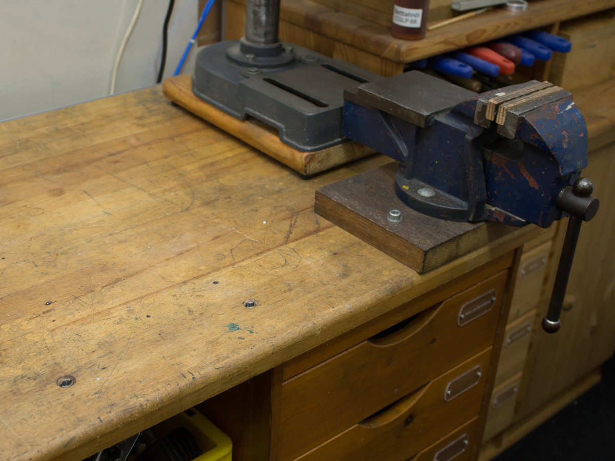

Ich habe mir zu dem Zweck eine Reihe Rampa-Muffen äquidistant in die
Arbeitsplatte eingelassen. Erst hatte ich auch Skrupel, mit Absicht in
die Arbeitsplatte zu bohren - aber jetzt will ich die einfache
Befestigungsmöglichkeit nicht mehr missen.

Gast #5557269
> die
Finde ich ganz gut, aber diese Rampa-Muffen sind ja nicht für hohe
Kräfte
ausgelegt. Da würde ich mir eher was Stabileres bauen und dann in die
Tischplatte einlassen.
Oder (fürs Bastelzimmer) die Werkzeuge jeweils auf ein stabiles Brett
montieren, Löcher bohren in Brett und Tischplatte. Je nachdem was
gebraucht wird, wird das Teil positioniert, Schrauben durchgesteckt und
mit Muttern von unten gegengeschraubt. Für kleinere Werkzeuge geht das
ganz gut.
Gast #5557567
> Kräfte
Keine Sorge. Diese Befestigung gibt selbst mit der Biegemaschine mit 80
cm Hebelarm oder wenn im Schraubstock mit der Bastardfeile richtig
geschruppt wird nicht klein bei.
Gast #5557581
Batchcap schrieb:
> Schraubstock
Ist das Holz auf den Backen? Coole Idee, wenn es so ist. Die
Alu-Schutzbacken sind mir immer noch zu "hart" für einige Sachen. Und
ein Baumwolltuch als zusätzlicher Schutz nervt ab und zu beim Feilen
(verhäddert sich).
Da kommt mir die Idee, kleine Magneten in die Holzbacken einzulassen,
wie es bei den Alu-Schutzbacken der Fall ist...
Ich muss morgen gleich mal was basteln ;)
Gast #5557599
Nicht ganz. Nicht "auf". Es sind Wechselbacken aus Buchenholz. Sie sind
erstaunlich robust (mein aktuelles Paar ist von 2011). Die gehärteten
Original-Backen nutze ich nur noch sehr selten.
Aber das ist eine andere Geschichte und hat mit "Sachen am Werktisch
festschrauben" eigentlich auch nichts zu tun.
