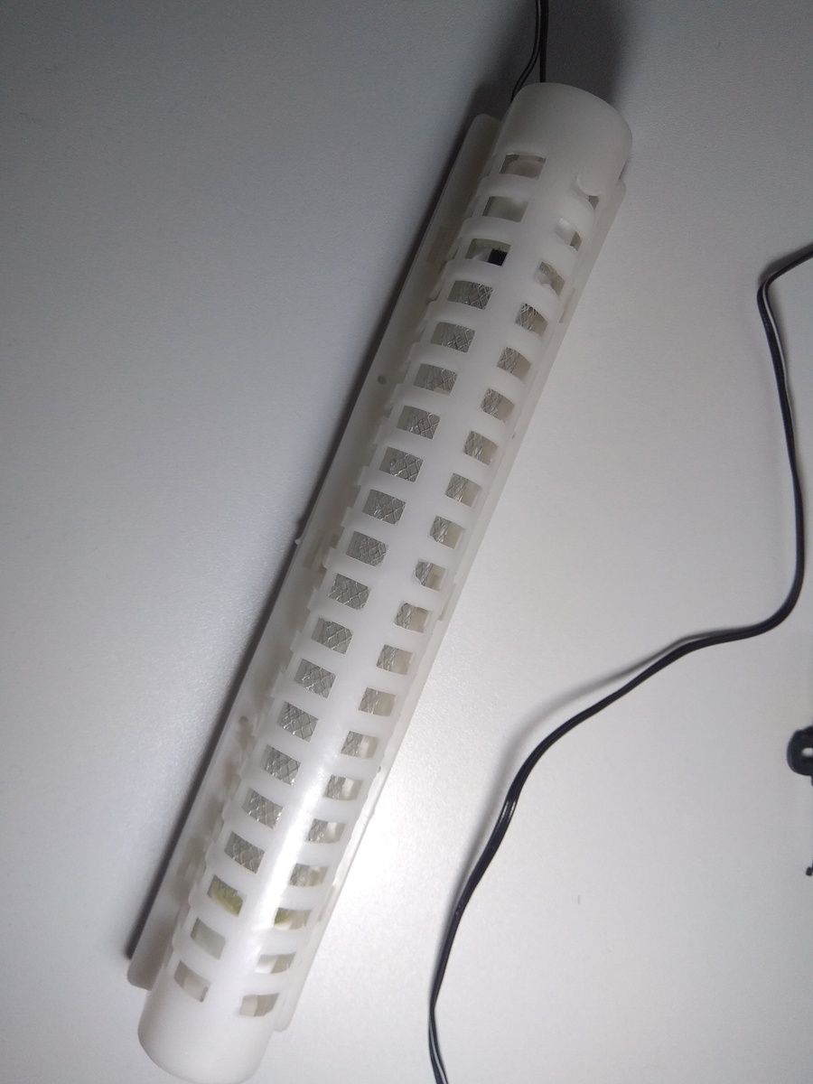

ich habe mir einen Ozongenerator gekauft und würde gerne mal eure
Meinung hören.
Ich habe irgendwie kein Vertrauen in das Gerät:
1. es gibt kein CE-Zeichen,
2. die kleine schwarze Box ist sehr einfach zu öffnen und zum
Ozongenerator führt ein dünnes Kabel, das dickere Kabel kommt in die
230V Steckdose, aber die Schaltung kann ich nicht beurteilen,
3. am dünnen Kabel knistert es an einigen Stellen.
Ist das Gerät sicher? Ist ein CE-Zeichen nicht Pflicht, dass Produkte
überhaupt verkauft werden dürfen?
Bilder sind angehängt.
Vielen Dank!

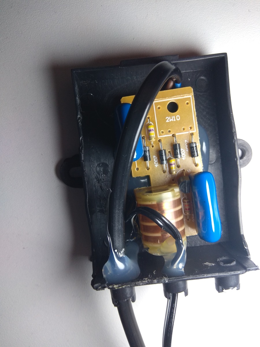

Gast #5556373
Scheinbar enthält das Gerät ein Schaltnetzteil. Wenn die Isolationen im
Trafo und auf der Platine ausreichen, ist es vermutlich sicher.
Die Isolation des möchtegern "Hochspannungs"-Kabels scheint mir
allerdings fragwürdig.
Du hast Recht, ohne CE Zeichen ist es hier nicht zugelassen. Mit der
geistreichen Zugentlastung am Netzkabel wird es wohl auch bei jeder
ernsthaften Prüfung durchfallen. Wetten, es strahlt auch ganz erhebliche
Funkstörungen ab?

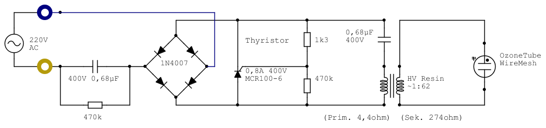

Gast #5556397
Sepp schrieb:
> Geht da die Netzspannung direkt auf die vergossene HV-Spule ?
Ich weiß es leider nicht, ich habe von Elektronik keine Ahnung.
Ob diese Schaltung die Netzspannung "verringert" oder ob 230V durch das
dünne Kabel gehen keine Ahnung.

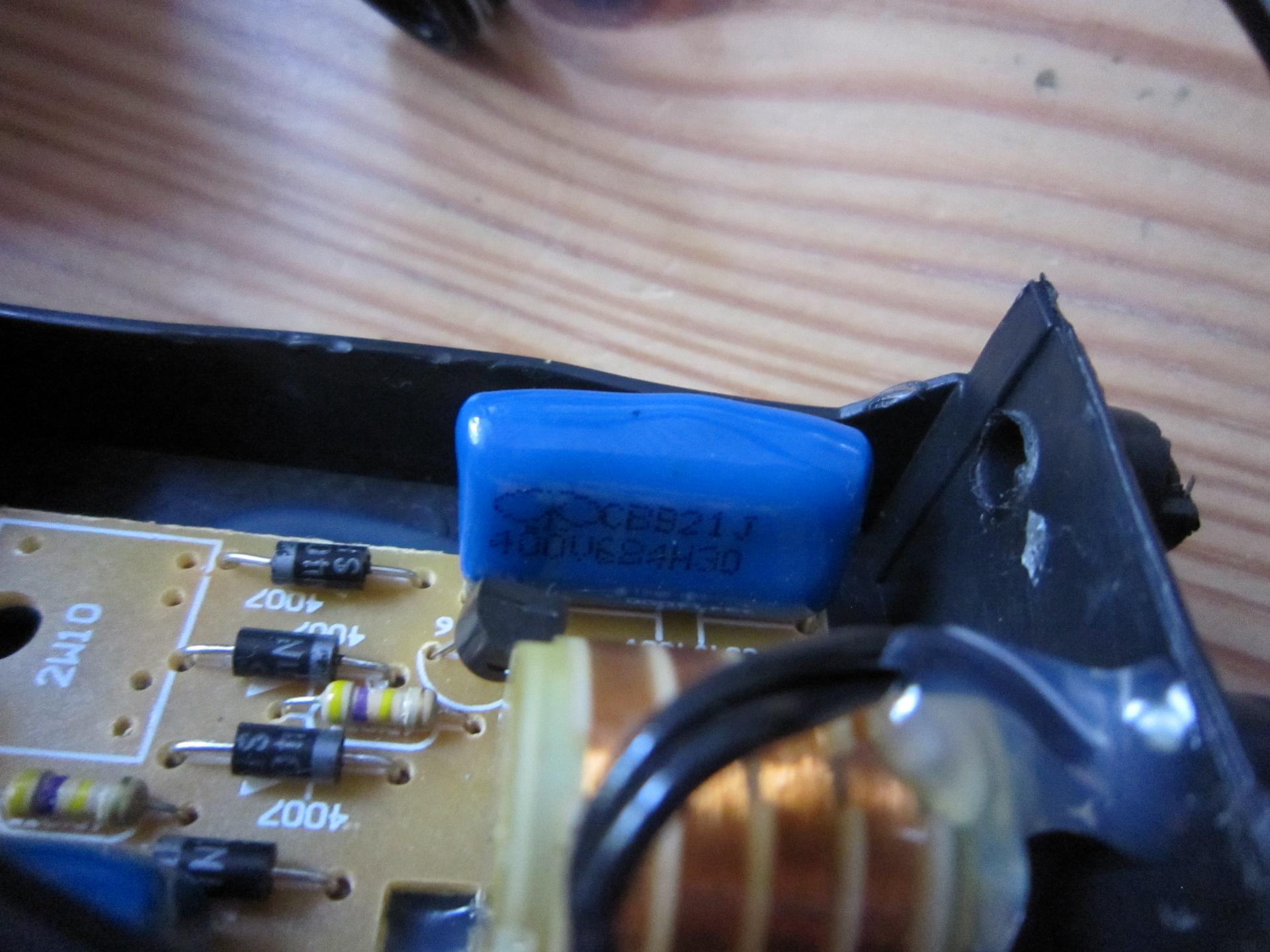

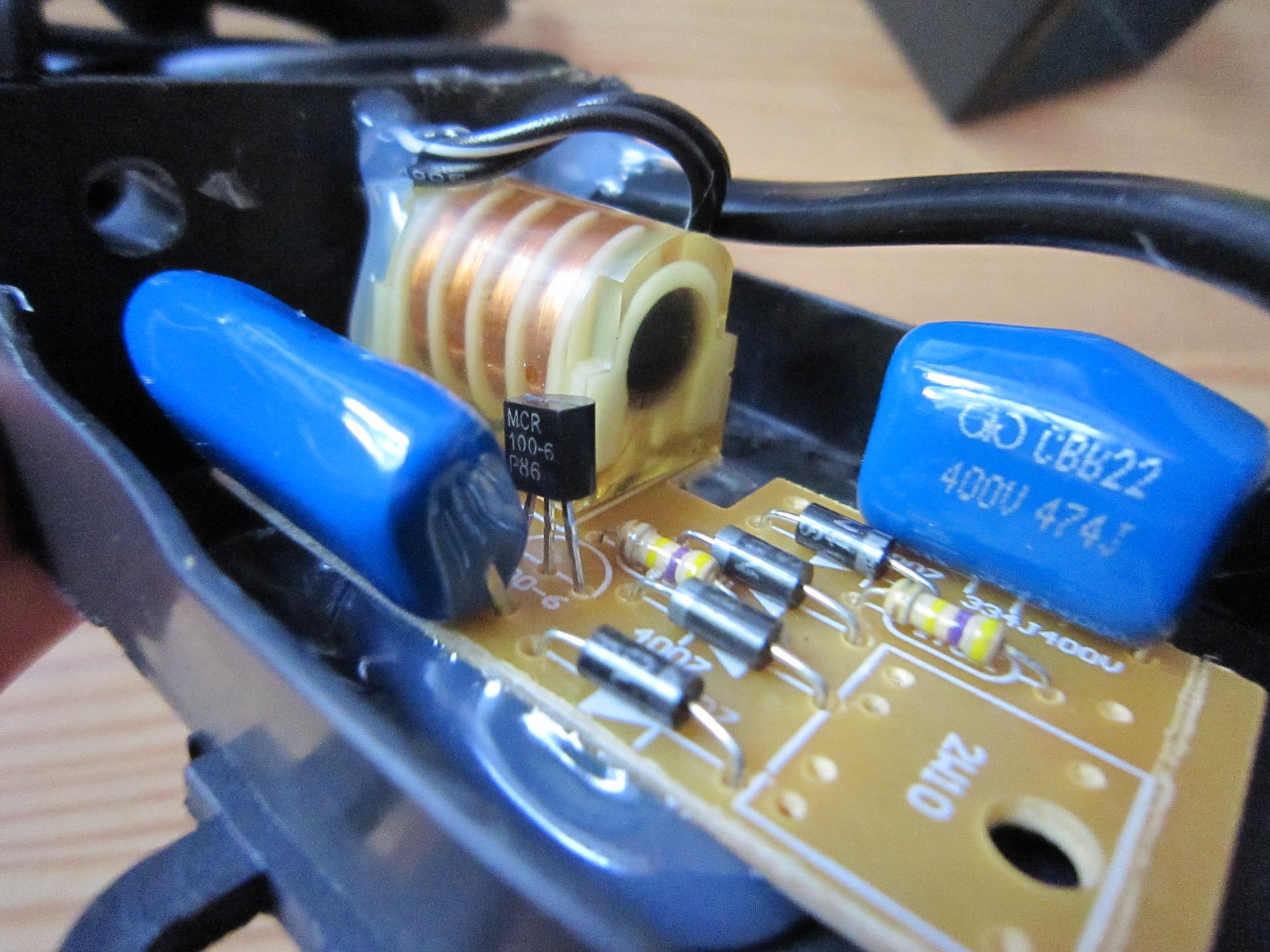

Gast #5556451
Ozo6483 schrieb:
> Mir geht es rein um die Elektronik.
Ich sehe keine Sicherung, nicht mal einen Sicherungswiderstand, die
Platine scheint Pertinax zu sein, ob der Kunststoff des Gehäuses schwer
entflammbar ist und die verstärkte Isolation für SK2 gegeben ist kann
ich dir nicht sagen.
Auch nicht ob die Kondensatoren wenigstens X2 sind.
Oder ob die Isolation von Primär und Sekundärseite den entsprechenden
Normen genügt
Das Ding ist ein Fall für den Elektroschrott.
Aber wenn du lange genug herumfragst wird dir bestimmt irgendwann einer
sagen: "Ja das Ding ist gut" und genau das willst du doch hören.
Also frag weiter.

P.S.: Um die Frage nach der elektrischen Sicherheit korrekt zu
beantworten müssten wir deutlich mehr als diese Fotos haben.
Detailaufnahmen der relevanten Bauelemete und der Unterseite der Platine
wären das Mindeste!
Aber auch das reicht nur wenn dabei entweder bereits ein gravierender
Verstoss erkennbar ist oder zu allen sicherheitsrelevanten Bauteilen die
Datenblätter im Netz zu finden sind. Nur dann kann man einigermaßen
SICHER ohne Messung Ja oder Nein sagen.
Rein vom Bauchgefühl her sieht das Ganze für mich aber nicht sehr
Vertrauenserweckend aus.

Gast #5556789
Stefanus F. schrieb:
> Ein Foto von der Rückseite der Platine, sowie die Beschriftungen
> der beiden blauen Kondensatoren wären hilfreich.
Da die Platine festgeklebt ist und ich das Gerät zurück schicken möchte,
kann ich leider keine Fotos von der Rückseite machen. Vielleicht schalte
ich gleich EBay/PayPal mit ein, dann ist die Rückgabe möglicherweise
einfacher für mich.
Nach der Beschriftung schaue ich morgen mal.

#5557723
Die Kondensatoren sind keine X-Kondensatoren und haben mit
nur 400V DC eine zu geringe Spannungfestigkeit für Betrieb an 230V
Netzspannung.
Ein Klecks Heisskleber im Gehäuse ist definitiv keine zulässige
Zugentlastung für Netzkabel.
Die Festigkeit von Kabelverbindungen darf nicht nur auf Lötstellen
beruhen.
Falls die Aderenden des Netzkabels also nur auf der Lötseite der Platine
auf Kupferflächen aufgelötet sind, wäre dies daher unzulässig.
Den Fotos nach würde ich das vermuten, da keinerlei weitergehende
Massnahmen zur mechanischen Sicherung der Adern (wie z. B Durchfädeln
durch mehrere Löcher in der Platine) erkennbar sind.

#5779762
Super ich habe das gleiche Gerät.
nein es ist nicht sicher :D, bei mir blitzt es in der Steckdose
und ich würde es nie an lassen wenn ich aus dem Haus gehe.
Das Gerät wäre wesentlich besser wenn es ein Trenntrafo hätte.
Ich habe mal die Schaltung als Zeichnung erstellt.
Wäre super wenn da mal jemand drüber schauen könnte ob es potentiell
funktionieren könnte oder weiß was das für eine Schaltung mit dem
Thyristor ist, sieht merkwürdig aus.
Zur Funktion muss man aber sagen die Produktion von Ozon funktioniert
gut
und damit z.B. einen Kühlschrank zu desinfizieren.
Mir gefällt das besonders gut das Ozon gegen Pilze wirkt (auf Zitronen
z.B.)
seit dem ich die Zitronen direkt nach dem Kauf vergase schimmeln Sie
nicht mehr wie früher.

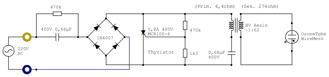

#5788094
was mich bei der Schaltung wundert ist der Thyristor scheint falsch
herum.
Ich habe das Bauteil ausgelötet und mit dem bekannten LCD-Transistor
geprüft,
So bin ich zu der Schaltung gekommen.
Keine Ahnung warum das so funktioniert, hat da Jemand eine Erklärung
warum der Thyristor falsch gepolt funktioniert?
#5788175
Was soll daran nicht sicher sein, das ist komplett im Kunststoffgehäuse.
Kein Metallteil, wo man anfassen kann.
Kondensatorlasten blitzen immer beim Einstecken, das ist normal.
Ein Trenntrafo nützt genau 0,nix. Trenntrafos sind nur bis 3kV getestet,
die Hochspannung wird deutlich darüber liegen (50kV?). Die geht durch
den Trenntrafo, wie ein heißes Messer durch Butter.
Die Hochspannung ist außerdem völlig ungefährlich. Sie wird bei direktem
Anfassen etwa so intensiv sein, wie die statische Entladung beim
Ausziehen eines Acrylpullovers.
Der Strom ist reziprok zum Übersetzungsverhältnis. Nehmen wir max 50mA
bei 230V an (begrenzt durch die 680nF), sind das /62 max 0,8mA.
