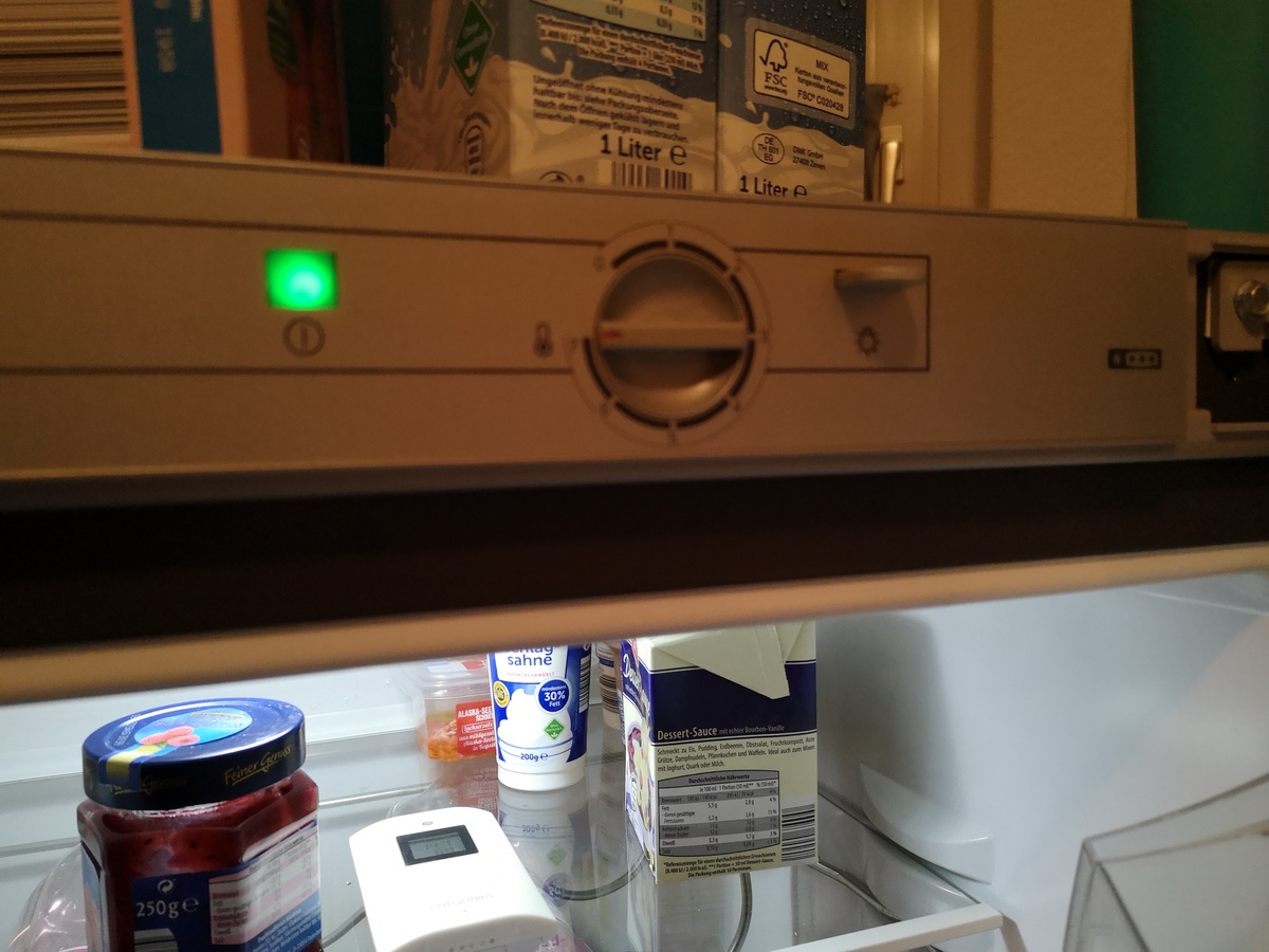

Moin moin zusammen Ich besitze eine Bomann Kühlschrank Gefrierschrank Kombi, welche nicht mehr korrekt läuft. Im Kühlschrank hab ich nur noch rund plus 15 Grad im Gefrierschrank nur noch minus 0.2 Grad. Wenn ich den Kühlschrank vom Strom trenne und wieder an schalte, springt der kompressor nach rund 2-3 min an und läuft aber leider bringt es überhaupt nix wenn ich auf eine höhere Stufe schalte. Ich dachte mir wahrscheinlich das thermostat ist kaputt was würdet ihr sagen bei dem Fehlerbild? Der Drehschalter ist außerhalb der Dichtungen plaziert, also wird das thermostat ja Ebenfalls dahinter sein. Ich dachte mir ich probiere erstmal das Thermostat zu Brücken, könnt ihr mir sagen welche Kabel ich Brücken müsste wenn ich ein Bild aufnehme? Ich würde morgen den Kühlschrank bzw die Blende wo der Drehschalter verbaut ist mal zerlegen. Die Sachen aus dem Gefrierschrank kann ich eh entsorgen aber falls es tatsächlich nur das Thermostat ist, wird dies garantiert günstiger wie eine neue Kombi. Was ich merkwürdig finde der Kühlschrank verbraucht gerade mal zwischen 54-58 Watt und 0.266 Ampere.

#5556724
Michael R. schrieb: > Puh die genaue Seite weiß ich nicht mehr hab soviel seiten heute > durch. > Also ist es eher das Kältemittel und nicht das Thermostat? Kann man das > irgendwie testen bevor ich mir nun ein neuen kaufen muss? Wenn der Kompressor die ganze Zeit läuft aber nicht kühlt, dann kann es ja nicht das Thermostat sein, das schaltet den Kompressor ja nur nach Bedarf ein oder aus.
Das merkwürdige ich hab von meiner Wetterstation einen sensor in den Kühlschrank gesteckt um die Temperatur zu überwachen der Kühlschrank ist nun bei vollster Stufe bei 7.9 c Gefrierfach liegt bei - 20c das soll mal einer verstehen. Das Gerät hat auch nur wie man im Bild sieht ein drehrad für beide. Ich denk mal Gefrierschrank ist wieder okay aber der Kühlschrank nicht.

Michael R. schrieb: > Das merkwürdige ich hab von meiner Wetterstation einen sensor in > den > Kühlschrank gesteckt um die Temperatur zu überwachen der Kühlschrank ist > nun bei vollster Stufe bei 7.9 c Gefrierfach liegt bei - 20c das soll > mal einer verstehen. Das Gerät hat auch nur wie man im Bild sieht ein > drehrad für beide. Ich denk mal Gefrierschrank ist wieder okay aber der > Kühlschrank nicht. Das ist halt ein einfaches Einkreisgerät. Schaltet der Kompressor denn auch ab? Miss ggf mal die Lauf- und Pausenzeiten.
Michael R. schrieb: > Was > ich merkwürdig finde der Kühlschrank verbraucht gerade mal zwischen > 54-58 Watt und 0.266 Ampere. Wenn er das tut, während der Kompressor läuft, dann ist er hin (Kühlmittelverlust).
Der macht das Geräusch eigentlich immer aber das hat er schon immer gemacht seit dem ich den hab. Nur wenn ich den Schalter auf 0 Dreh ist das Geräusch weg aber gut ich sitz ja auch nicht immer davor :) Aber wenn der Kühlmittelverlust hat ist das denn normal das in der Nacht der Gefrierschrank wieder auf minus 20 c lag war und der Kühlschrank auf plus 7.9 Grad? Wie mess ich die lauf und Pausen Zeiten? Aktuell ist jetzt der Kühlschrank wieder auf 12.2c und Gefrierschrank auf minus 7 c Auf vollster Stufe Aber normal darf der kompressor doch auch nicht abschalten da er ja jetzt nicht auf die Temperatur kommt oder seh ich das falsch?

Evtl. ist es doch der Thermostat. Wenn er noch abschaltet, ist es nicht der Kompressor. Kannst du den mal einigermaßen sachgerecht überbrücken?
Ich werde mal heute oder morgen das panel zerlegen um an das Thermostat zu kommen, werde dann mal Fotos schicken welche Kabel ich Brücken müsste. Ich finde das nur merkwürdig das z. B. Der Gefrierschrank heute Nacht auf minus 20 c war und der Kühlschrank nur auf plus 7.9c dachte wenn Kühlmittelverlust wäre kaum noch am kühlen finde minus 20 c schon ziemlich kühl :) aber mich macht der Verbrauch auch stutzig von so wenig Watt.
