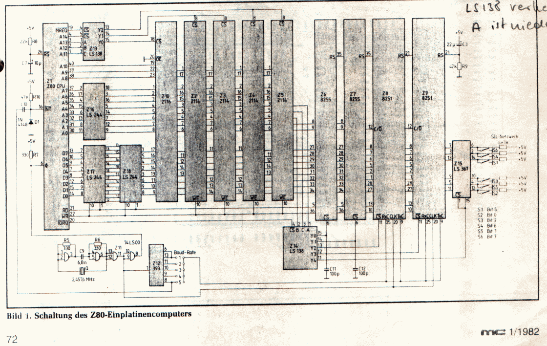

Es gibt einige Möglichkeiten, überichtliche Schaltpläne zu zeichnen auch
wenn viele ICs mit denselben Kontakten vorhanden sind
https://www.mikrocontroller.net/attachment/14667/EMUF.gif
http://www.retro.co.za/6809/c3/dram-s.jpg
