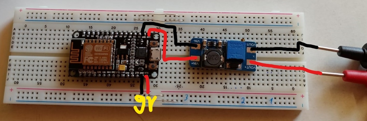

Hey,
habe ein Problem mit meinem NodeMCU mit ESP8226 in Verbindung mit dem
MT3608. Ich wollte diesen eigentlich nutzen um mit einem DigitalPin des
Arduino ein 12V Relais betätigen zu können, da die Pins ja nur 3.3V
haben. Und laut dem Datenblatt kann der MT ja schon mit um die 2V als
Eingangsspannung klar kommen.
Aber wenn ich an dem Potentiometer drehe passiert nichts, die
Eingangsspannung ist gleich der Ausgangsspannung. Mach ich etwas falsch
oder ist das einfach nicht möglich?
Habe kein Relais gefunden das einen so niedrigen Steuerkreis hat,
welcher mit 3.3V schalten kann aber 30A aushält.
Danke schon einmal für eure Hilfe!
Grüße
Robin
Wahrscheinlich überlastest du den 3,3V Regler auf deinem NodeMCU Board.
Schließe den Spannungswandler an die 9V Stromversorgung an.

Mit der 9V Batterie funktioniert der Wandler ebenfalls nicht, ich habe
mehrere Wandler da, aber bei allen geht es auch mit der Batterie nicht.

Um 3,3V per Spannunsgwandler auf 12V 30A zu erhöhen brauchst du eine
3,3V Versorgung, die mit mehr als 150A belastbar ist!
Dann sind sie wohl defekt. Hast du mal mit einer Last gemessen, zum
Beispiel einem 220 Ohm Widerstand? Viele Spannungswandler benötigen eine
gewisse Mindestlast, um zu funktionieren.

Ich meinte das ich im Steuerkreis mit 3.3V vom Arduino schalten kann und
der Arbeitskreis dann 12V/30A hat

Also mit 220 Ohm Widerstand funtkioniert es auch nicht. Es verringter
unabhängig der Potistellung alle 4-5 Sekunden um 0,01 Volt
