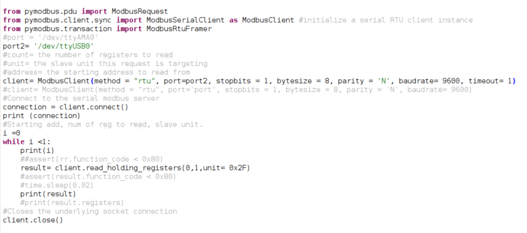

als Master benutze ich ein Raspberry pi 3.
die Bibliothek für die Modbus aufm  Raspberry ist PYMODBUS.
der Slave ist an der Raspberry Pi über USB_To_RS485-Wandler
angeschlossen.

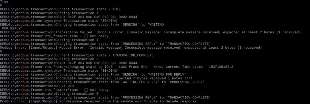

ich bekomme ein MOdbus Error:
<< Modbus Error: [Input/Output] Modbus Error: [Invalid Message]
Incomplete message received, expected at least 2 bytes (1 received) >>

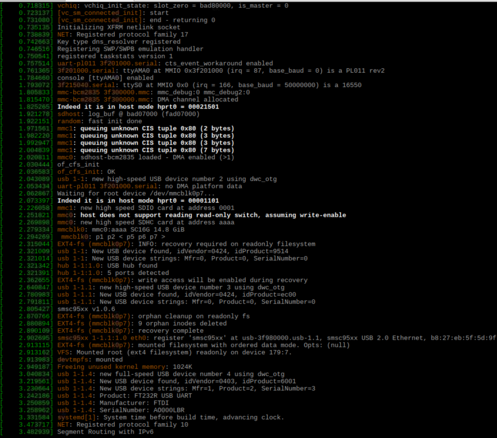

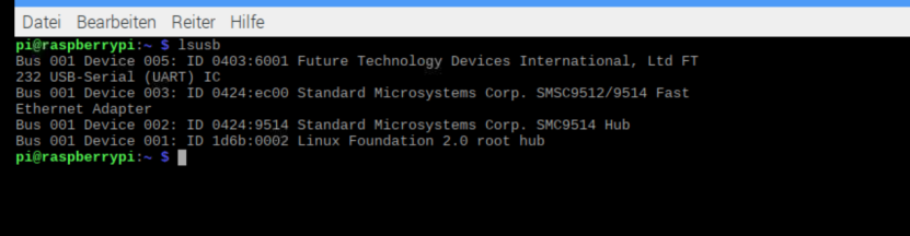

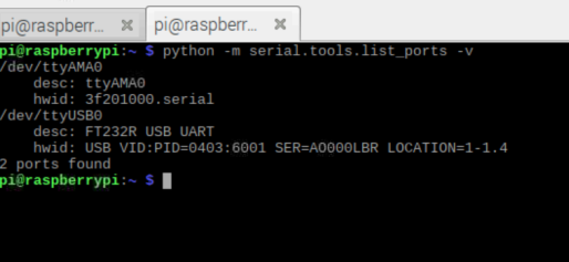

ich habe mit dem Oszi die Signalen angeschaut ich bekomme Va_peakToPeak=
600mV (VaHigh = 4,6V) und Vb_pp= 600mV (VbHigh =4,6v)
anbei paar infos über der rpi serial
