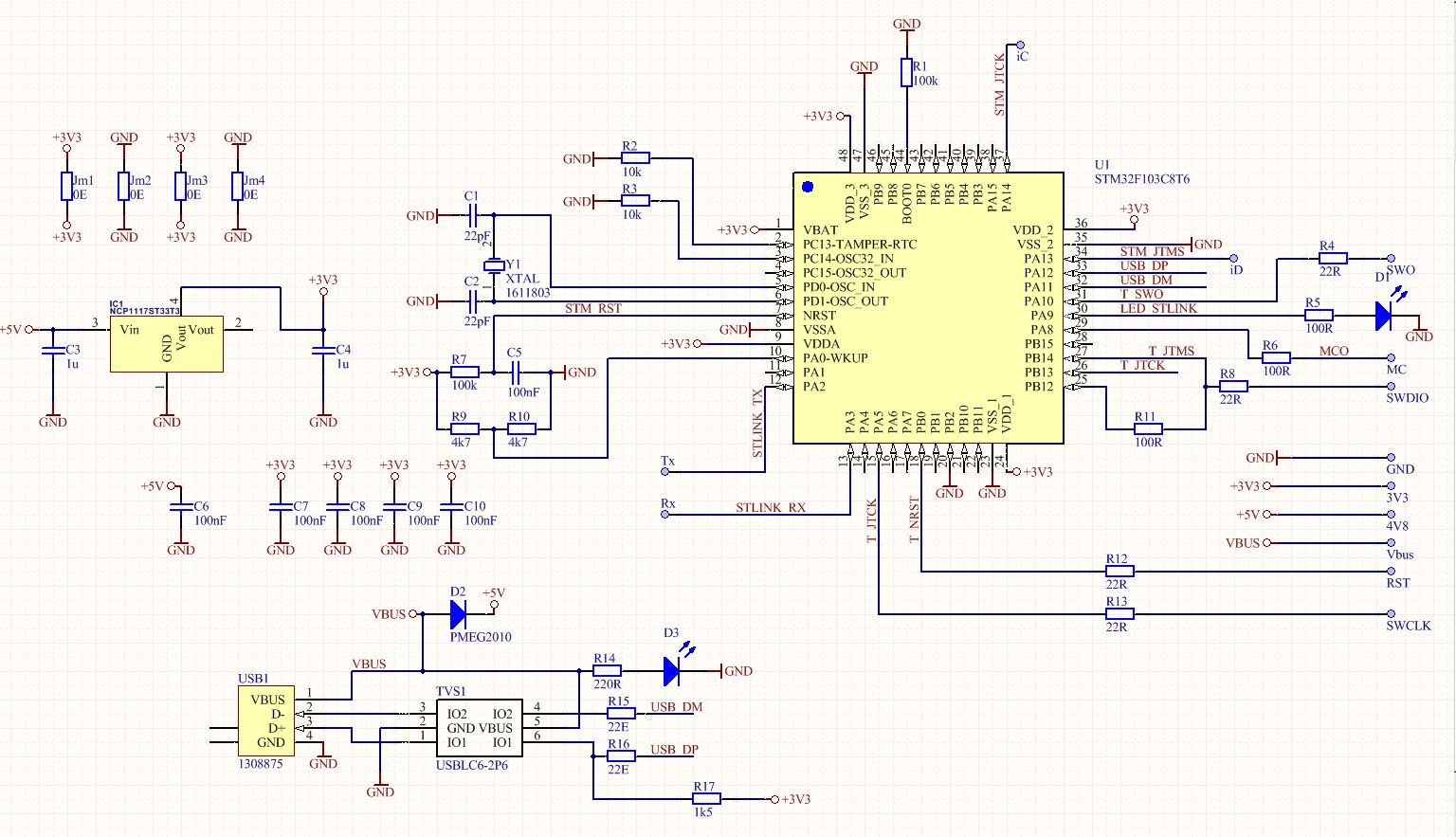

Am Bluepill-Board sollen die Steuersignale für die SWD-Schnittstelle
dazu korrespondierend so verfügbar sein (nach dem Original
ST-Link-V2-Schematic, siehe Anhang:)
PA5 oder PB13 -> SWCLK
PB14 -> SWDIO
PB0 -> RST
Problem: Mit Coocox funktioniert es nicht, und ich nehme an, daß es an
dem nicht funktionierenden Hardware-Reset liegt (Coocox-Fehlermeldung
beim Flashversuch:  "Error: Connect failed, check config and cable
connection").
Habt ihr eine Idee, wieso der Reset nicht richtig funktioniert (ich habe
auch die neueste Version en.stsw-link007_2.31.21 ausprobiert, geht auch
nicht)?
Huch, es funktioniert jetzt ;))
Zwar hatte ich mal den Reset anstatt an PB0 an PB1 vom Bluepill gelötet,
und dann lief das plötzlich. Dem traute ich aber nicht und habe wieder
zurück auf PB0 gelötet. Und es läuft jetzt auch. Komisch.
Ich glaube, am wahrscheinlichsten ist, daß Coocox die ganze Zeit
geöffnet war. Das hat sich also wohl den "falschen" ST-Link gemerkt (den
vom Discovery).
Allerdings interessant, daß der Reset-Pin beim Coocox-Flasher gar nicht
verwendet wird. Dann hätte ich mir das nämlich bei allen meinen Boards
sparen können, und statt 5 Pins nur 4 nehmen.
Anyhow - Entwarnung. Es läuft jetzt.
