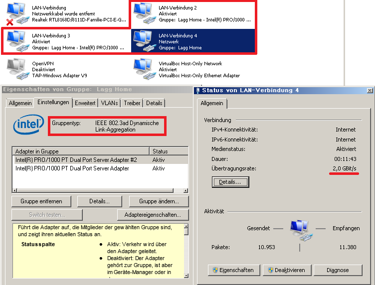

(Firma: tsx89) Persönliche Seite #5559137
Unter Windows ist das bissle blöd. Man braucht die richtigen
Netzwerkkarten. Besser gesagt die richtigen Treiber. Mit Intel und
Broadcom Multiport Server Karten hab ich bislang gute Erfahrungen. Bei
den Windows-Intel-Treibern kann man "hinterher" auch noch andere fremde
Karten "hinzufügen" (z.B. die Onboard-Realtek NetzwerkKarte für 3 Gbps)
Zumindest kenne ich keine Windows-Boardmittel um das "Universell" zu
lösen, und greif da immer zu Intel Karten. Unter Linux ist das alles
nicht so dramatisch.
Und das andere Ende bzw. der Managed-Switch muss das auch können.
Stichworte sind z.B. "statische" und "dynamische" Link-Aggregation-Group
(LAGG) oder die "Billig-Variante" Adaptiver Lastenausgleich (ALB). Das
kann Herstellerübergreifend immer mal leicht anders beschriftet sein.
I.d.R:
> 802.3ad LACP
Alle Ports müssen die selben Geschwindigkeiten und Duplex-Einstellungen
haben.
Beispiel Bild:
Aus den beiden physischen Verbindungen "LAN-Verbindung 2" und
"LAN-Verbindung 3" wird hinterher die virtuelle LAGG "LAN-Verbindung 4"
geschaffen, und nur noch in dieser werden die IP-Einstellungen
vorgenommen.
