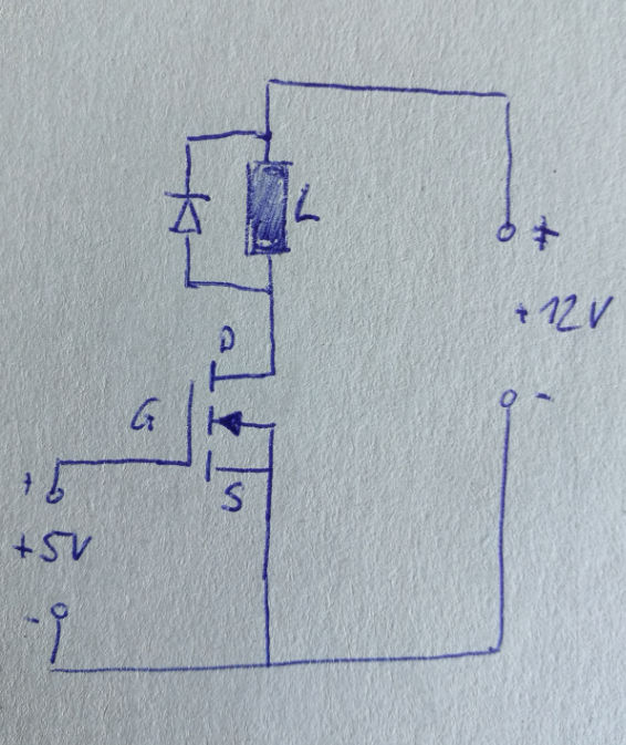

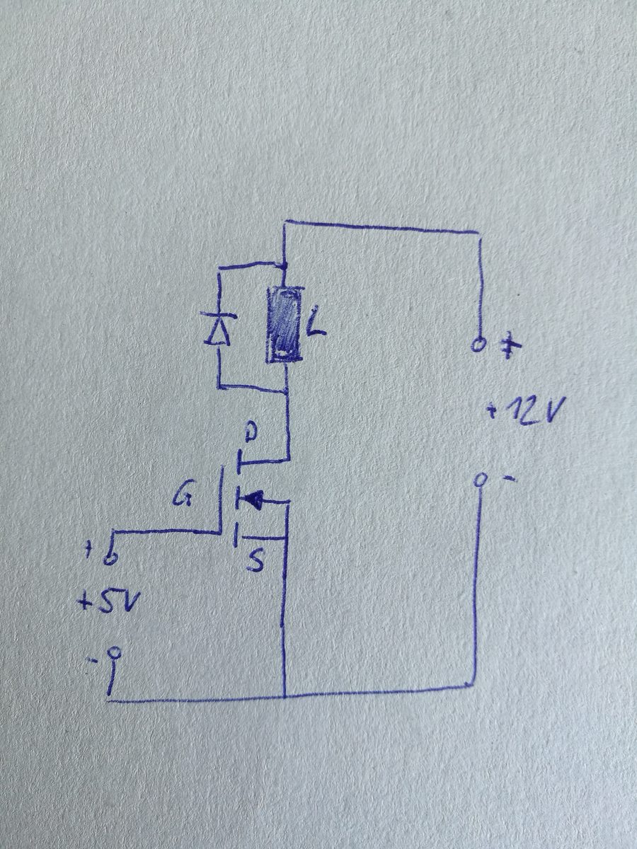

von Mario D. (Gast)
Das mit der Diode war dumm von mir^^
Im Anhang hab ich kurz die Schaltung aufgezeichnet. Natürlich kommen
noch Vorwiderstände dazu.
Danke für eure Hilfe allgemein, ohne größere erfahrung in diesem
Bereich, freut man sich wenn jemand einem was neues beibringt
von Einer K. (Gast)
Wieso sind die 24V plötzlich zu 12V mutiert?
Nicht, dass das unbedingt (für mich) wichtig wäre, sieht aber schon
komisch aus.
von Mario D. (Gast)
Ah sorry. Ansteuerung kann über 12V oder 24V erfolgen, dachte ich hätte
das dazu geschrieben :)
von Stefan F. (Gast)
Bedenke, dass der Arduino vom Anlegen der Stromversorgung bis zum
Ausführen der setup() Prozedur kein definiertes Signal an seinem Ausgang
liefert. In dieser Zeit wird dein MOSFET für Radiowellen und
elektrostatische Felder empfänglich sein.
Dagegen muss auch noch ein Bauteil hinzugefügt werden.
Außerdem bedenke, dass der MOSFET eine Kapazität von ca 1nF hat. Wie
viel Strom mag wohl fließen, wenn man einen leeren Kondensator plötzlich
hart mit 5V auflädt?
