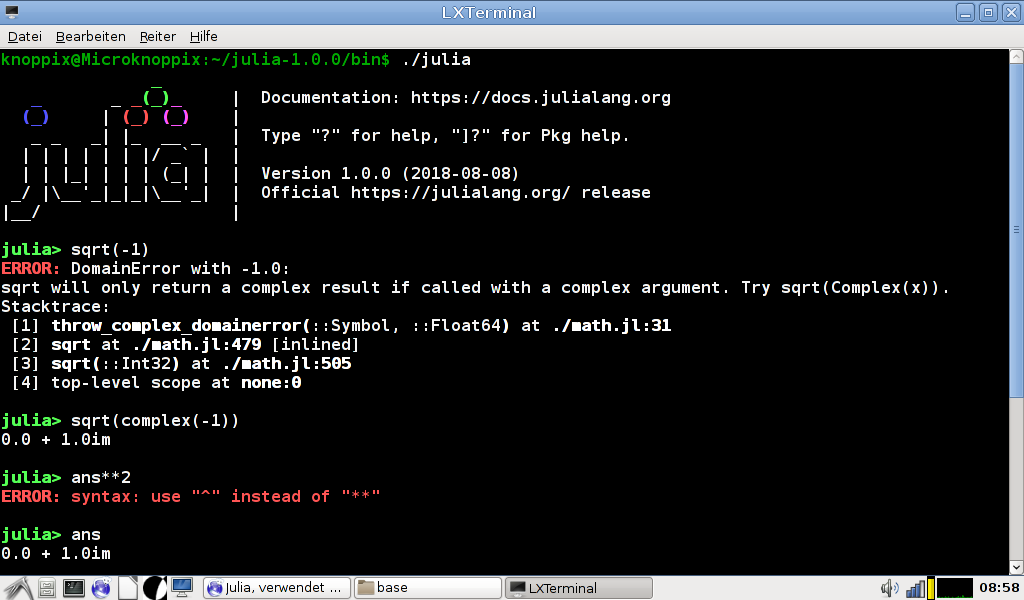

Walter T. schrieb: > Christopher J. schrieb: >> Immerhin sind die Fehlermeldungen aussagekräftig. Das kenne ich von >> Matlab auch anders. > > Bitte ein Beispiel! Um direkt die Fehlermeldungen zu vergleichen:
1 | |
2 | |
3 | |
4 | |
5 | |
6 | |
7 | |
8 | |
9 | |
10 | |
11 | |
12 | |
Ich hatte aber schon wirklich fiese Fehlermeldungen. Das hängt natürlich damit zusammen, dass bei Matlab sehr viele Dinge implizit ablaufen, was an mancher Stelle natürlich ganz nett ist aber an anderer Stelle einem sehr sauer aufstoßen kann.
Christopher J. schrieb: >>> 2**4 > 2**4 > | > Error: Unexpected MATLAB operator. Das klingt für mich sehr aussagekräftig. Bei anderen nicht-existenten Operatoren ist es sogar noch aussagekräftiger:

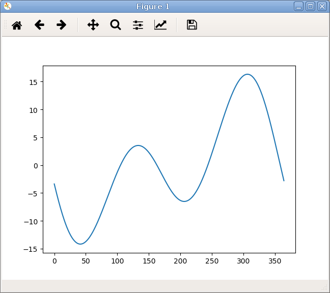

Nach einigen Stunden Installation und Konfiguration:
Der erste Plot mit Julia.
julia> using PyPlot
julia> using Astro
julia> using Dates
julia> days = Dates.datetime2julian.(Dates.DateTime(2018, 1, 1, 0, 0,
0):Dates.Day(1):Dates.DateTime(2018, 12, 31, 0, 0, 0))
365-element Array{Float64,1}:
2.4581195e6
2.4581205e6
2.4581215e6
2.4581225e6
2.4581235e6
2.4581245e6
2.4581255e6
2.4581265e6
2.4581275e6
2.4581285e6
2.4581295e6
2.4584735e6
2.4584745e6
2.4584755e6
2.4584765e6
2.4584775e6
2.4584785e6
2.4584795e6
2.4584805e6
2.4584815e6
2.4584825e6
2.4584835e6
julia> eq_values = map(equation_time, days)
-3.3761459607570696
-3.8435624873221
-4.305334065893277
-4.760992937609433
-5.210067159002485
-5.652078423236698
-6.086547905357899
-6.513005709504743
-6.930998885486687
-7.340095721687052
-7.739887082223417
2.106184196653158
1.612119025022231
1.1175961594028023
0.6231520477120679
0.12931865631830183
-0.363365291017872
-0.8543465297925285
-1.343057065891604
-1.8289211475254896
-2.3113652895117265
-2.7898268738437944
julia> plot(eq_values)
1-element Array{PyCall.PyObject,1}:
PyObject <matplotlib.lines.Line2D object at 0x9533774c>
julia>
Hat sehr geholfen: https://en.wikibooks.org/wiki/Introducing_Julia/Plotting
