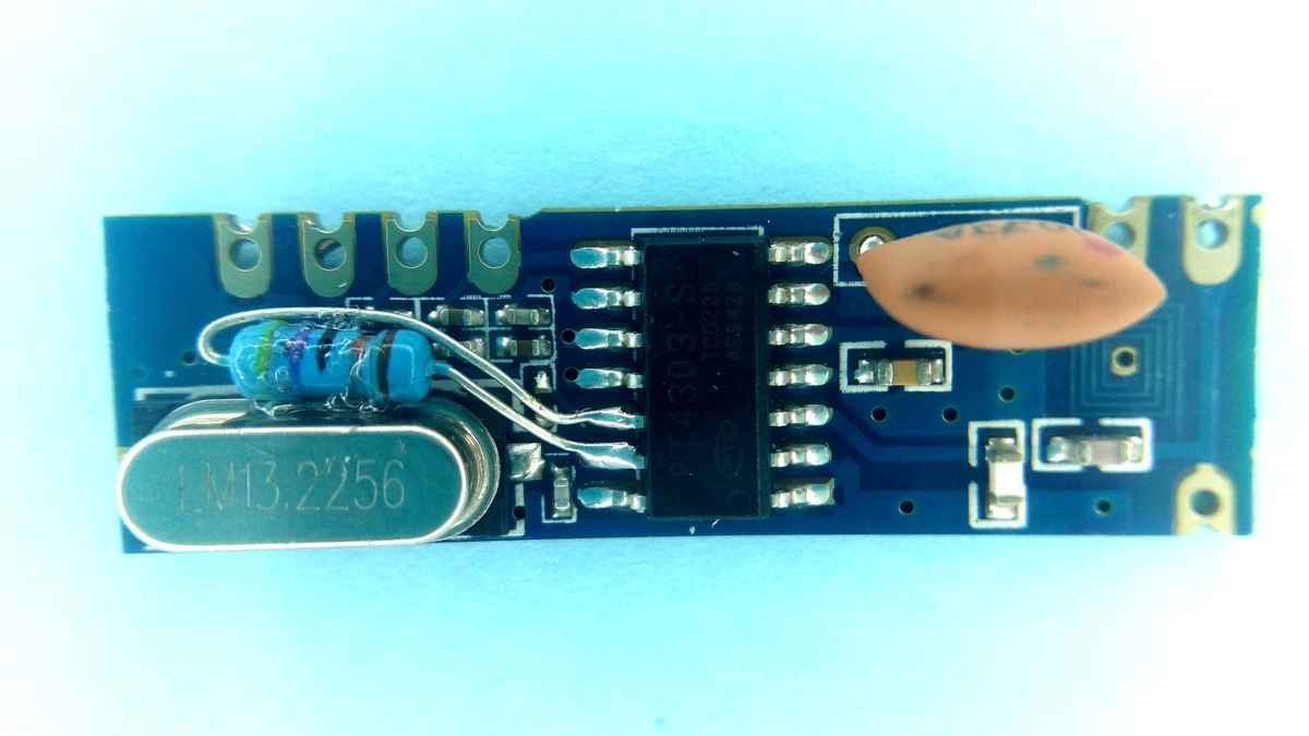

ich zur Erkenntnis, daß sich das Problem elegant mit einem Stx882/Srx882
Set lösen lässt.Wird allerdings der SRX882 original verwendet, bringt´s
nix -derselbe sch…! Die Lösung ist ein Widerstand ca. 470k-560k  am
PT4303  von Pin 12 nach Pin13.! Bringt 90% weniger Rauschen und 10-Fache
Reichweite. Mindestens.

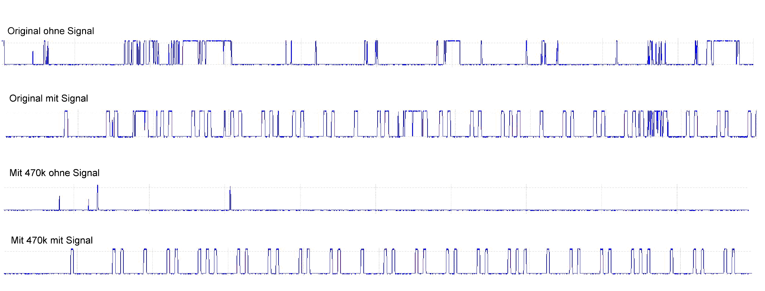

Gast #5564838
Stimmt,im Datenblatt 8M2. Ist im Modul auch vorhanden. Habe 470k
parallel gelötet. Ich habe mir am Data Asugang das Signal mit einem
Digiscope angesehen und da war original ein annähernd symetrisches
rauschen vorhanden und mit einem schwachen Testsender war nach ca. 1
Meter Entfernung praktisch kein Signal mehr erkennbar. Woran das liegt
weiss ich nicht wirklich, vielleicht ist die Modulation der Intertechno
Sender die ja nicht DC neutral wie bei Manchestercodierung, sondern eher
impulsartig ist schuld. Jedenfalls sieht die Sache nach einbau des
Widerstandes völlig anders aus. Je kleiner der Widerstand ist um so mehr
driftet Data gegen low und es bleiben nur mehr wenige Spikes pro sek.
übrig. Der Wid. darf allerdings nicht zu klein (<470k) sonst
funktioniert das Ding nicht mehr. Ein guter Wert ist 470 bis 680k. Mit
dem gleichen Testsender ist jetzt bei gleicher Entfernung ein völlig
fehlerfreies Signal erkennbar. Habe viel mit div. chinesischen low cost
AM sets experimentiert, waren aber allesamt für meine Haussteuerung
unbrauchbar. Erst jetzt habe ich eine sichere Verbindung über das
gesamte Grundstück - Vom Gartenhaus bis in den (Beton)Keller ca. 40m.

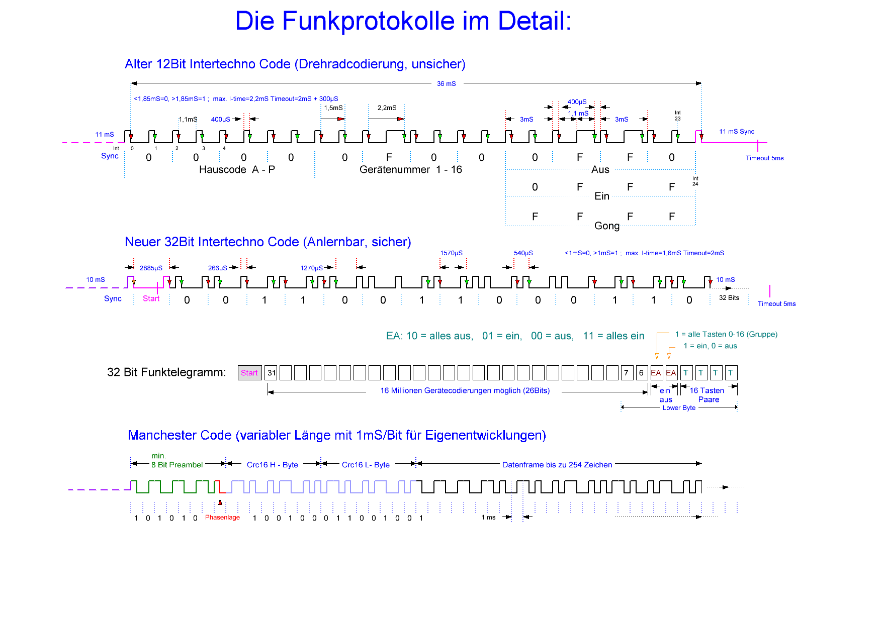

Wens interessiert: Habe die Intertechno-Signale ein bischen
analysiert.(Bild)

Gast #5565105
Eigentlich sehe ich das auch so, aber Tatsache ist, das es einfach
funktioniert. Ich habe den "Chinesenschrott" schon X-mal verflucht. Habe
verschiedene Module untersucht und konnte nur bei diesem Modell eine
signifikante Verbesserung erreichen. Habe das Ganze ausführlich mit
einem Digitalen Speicheroszi überprüft. das Modul hängt an einem ATitny
45, Empfang per Interrupt, das verringerte digitale Rauschen ist nur ein
(angenehmer) Nebeneffekt da der Chip in seiner Arbeit nicht so oft
unterbrochen wird. Es gibt bald Details (Oszilogrammen, Schaltung etc.
Vielleicht findet sich zwischendurch wer der diesen Empf. modifiziert
und meine Erkentnisse bestätigen kann.

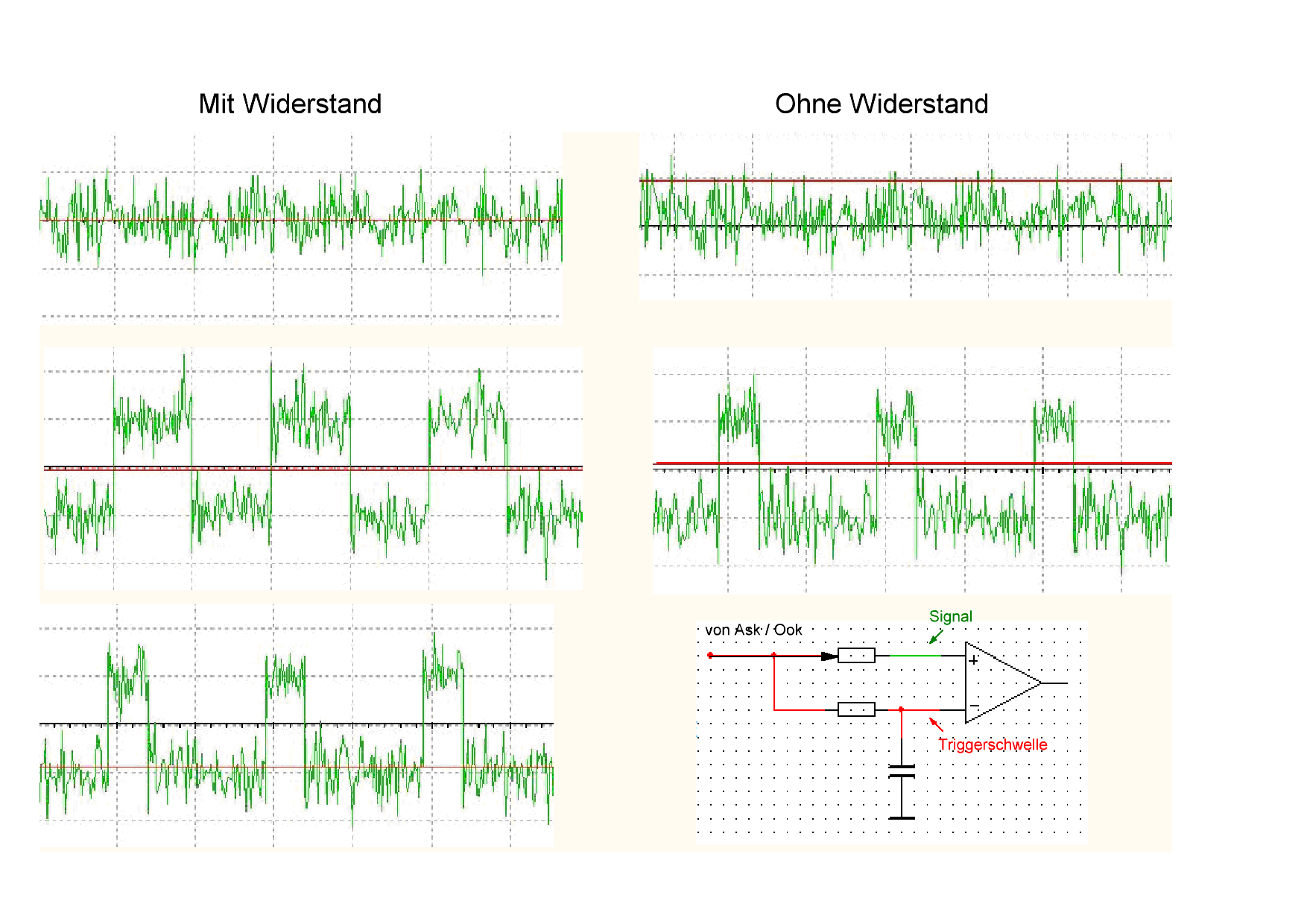

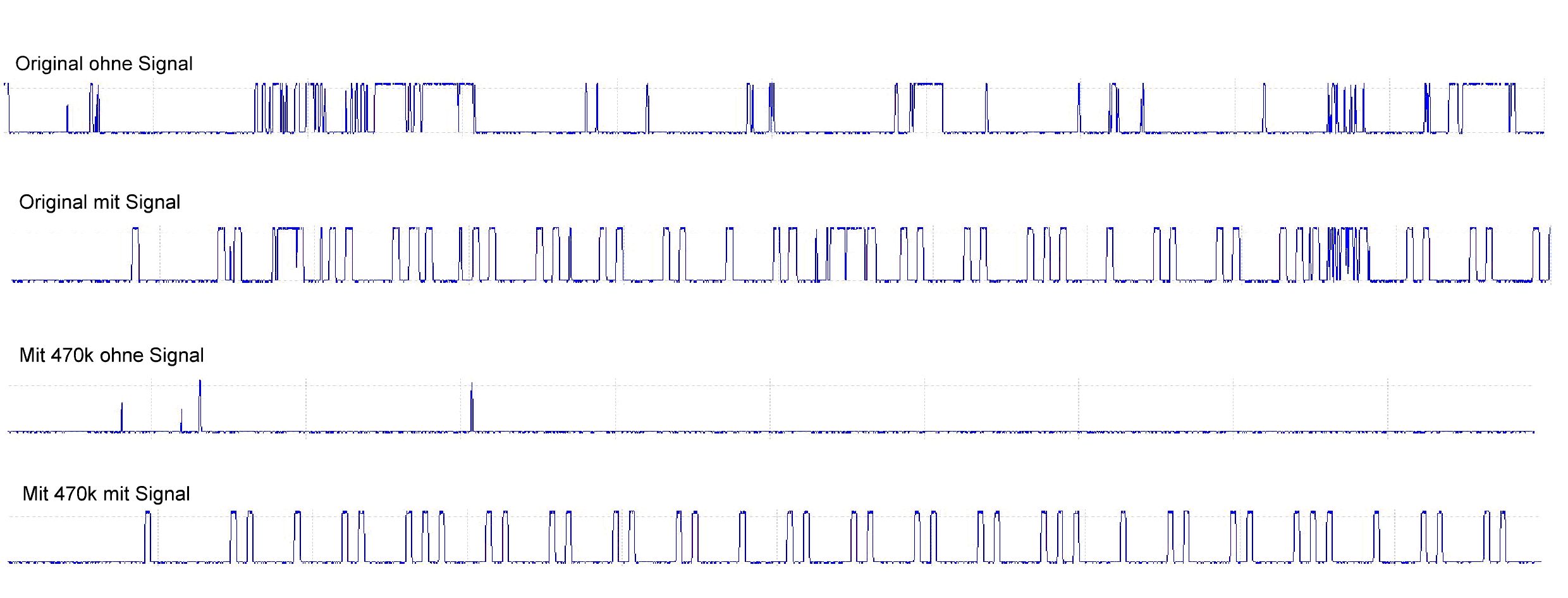

Gast #5565229
Hier die versprochenen Oszillogramme, wurden alle unter gleichen
Bedingungen (Testsender, 1 Meter, ohne Antennen) aufgenommen.
Interessant  ist daß beim orig. Empfänger auch eine Annäherung des
Senders bis zu 20cm
fast keine Verbesserung der Bitfehler bringt. das scheint auch zu
erklären warum beim Orig. eine Antenne kaum was bringt. Mit der
Modifikation ist es so, daß bis zu einer bestimmten Entfernung ein
sauberes Signal erscheint, wenig weiter gar nichts mehr.
Natürlich gibt es viel bessere Funksysteme zum Spottpreis, aber mein
ganzes Home-System sollte auch die (preiswerten)Intertechno Komponenten
bedienen können. Habe in diesem Zusammenhang viel selbst entbickelt
(SMS-Modem, Motorsteuerung, Alarmsender, auch der billig Rauchmelder aus
dem Bauhaus alarmiert inzwischen per SMS. Das einzige Problem der
geringen Reichweite wurde mit dem Umbau definitiv behoben!

Gast #5565311
Noch ein paar Überlegungen. Die Intertechno Schaltsteckdosen verwenden
einen simplen Pendelempfänger der neben den bekannten Nachteilen
(Störstrahlung, Bandbreite,)eine sehr gute Empfindlichkeit aufweist. Den
China Pendler kann´st vergessen - unbrauchbar warum? Die Empfindlichkeit
der Superhet´s ist gut aber ich habe schon den Verdacht daß diese mit
der Modulationsart nicht richtig zurecht kommen. (Impulse,nicht DC
neutral) so etwas kann man auch über kondensatorgetrennten Leitungen
nicht übertragen da hier der Pegel je nach Puls/Pause Verhältnis
wegdriftet. Ein ähnliches Problem vermute ich hier beim Datenkomperator
des PT4303. Daß ein Emfänger rauscht(analog) und eine Schwundregelung
verwendet ist schon klar. Aber der Datenkomparator muß durch geeignete
Ansprechschwellen ein brauchbares Digitalsignal generieren. Darum geht
es beim Einsatz des Widerstandes.
Gast #5590800
Habe mir die Verhältnisse mal mit einer Simulation angesehen. Das
Problem tritt wie Eingangs vermutet nur bei den Intertechno Sendern
infolge der impulsförmigen Modulation auf. Bei Manchestercodierung gibt
es kein Problem. Da die Referenzspannung für den Datenkomparator am
Kondensator gewonnen wird driftet sie bei unsymmetrischen Signalen weg
und muß daher logischerweise etwas positiv korrigiert werden. Genau das
bewirkt der Widerstand. Ich denke damit ist alles klar!
