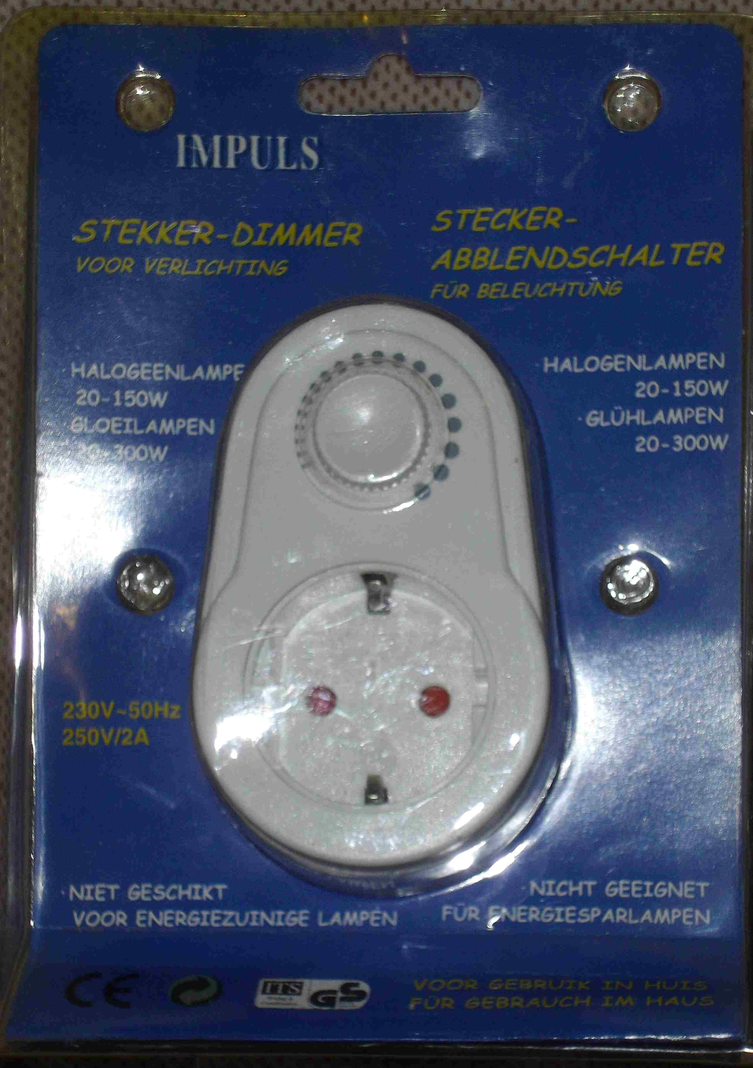

Gast #5559543
Von einer nackten Elektronik, ohne jeglichen Berührungsschutz, würde ich
abraten.
Diese Dimmer habe ich vor Jahren bei einem Textildiscounter aus Holland
für vielleicht 3 Euro gefunden.
Sie werden einfach als Zwischenstecker in die Steckdose gesteckt und
können mit 2A belastet werden.
Du wirst aber sicherheitshalber noch einen Temperaturbegrenzer einbauen
müssen, denn die Triacs von Dimmern haben die unangenehme Eigenschaft
bei einem Defekt dauerleitend zu werden.
Der Ofen würde dann volle Pulle heizen.
