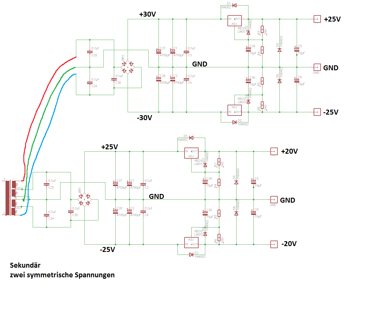

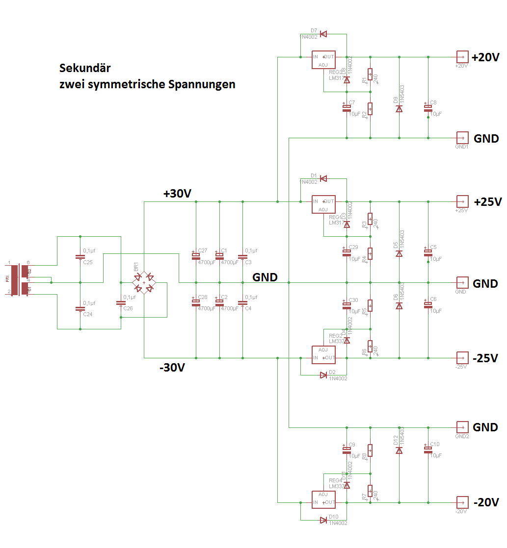

Hallo Fachleute, ich benötige drei symmetrische Versorgungsspannungen (+-25V, +-20V, +-14V). Mit einem jeweiligen konstant Strombedarf zwischen 300-500mA. Umsetzung: Nach meiner Vorstellung würde ich das wie in "Variante 1" dargestellt umsetzen. - Am Trafo EINE sekundärseitige symmetrische Ausgangsspannung, - EINEN Brückengleichrichter, - Gemeinsame genutzte Kondensatoren, - und ab hier die Aufteilung für drei symmetrische Spannungen. Umgesetzt mit Spannungsreglern. Gibt es dazu Einwände? Ist das ne saubere Lösung? Alternativ ist mir die "Variante 2" eingefallen: - Am Trafo DREI sekundärseitige symmetrische Ausgangsspannungen, - DREI Brückengleichrichter, - DREI voneinander unabhängige Kondensatoren, - DREI symmetrische Spannungen. Umgesetzt mit Spannungsreglern. Die Variante 2 wäre deutlich umfangreicher und teurer. Was spricht gegen Variante 1?

Juergen R. schrieb: > Nach meiner Vorstellung würde ich das wie in "Variante 1" dargestellt > umsetzen. ... > Gibt es dazu Einwände? Ist das ne saubere Lösung? Es ist eine saubere Lösung mit dem einzigen Nachteil, dass eben die 20V-Seite mehr verheizen muss und Gleichrichter und Elkos größer dimensioniert werden müssen. Spannungen in Reihe schalten geht damit aber nicht. Juergen R. schrieb: > Alternativ ist mir die "Variante 2" eingefallen: > - Am Trafo DREI sekundärseitige symmetrische Ausgangsspannungen, > - DREI Brückengleichrichter, > - DREI voneinander unabhängige Kondensatoren, > - DREI symmetrische Spannungen. Umgesetzt mit Spannungsreglern. > > Die Variante 2 wäre deutlich umfangreicher und teurer. Wie ist die dritte Spannung angeschlossen? Aber unabhängig davon geht das auch, nur die 20V-Seite verheizt weniger. Ansonsten gilt das selbe wie oben.
Juergen R. schrieb: > Gibt es dazu Einwände? Ist das ne saubere Lösung? > > Alternativ ist mir die "Variante 2" eingefallen: > - Am Trafo DREI sekundärseitige symmetrische Ausgangsspannungen, > - DREI Brückengleichrichter, > - SECHS voneinander unabhängige Kondensatoren, <=== > - DREI symmetrische Spannungen. Umgesetzt mit Spannungsreglern. > > Die Variante 2 wäre deutlich umfangreicher und teurer. Schau Dir bitte mal die Netzteilschaltung vom HP 8112A / 8116A an, da siehst Du exakt diese Lösung am Transformator. Ist wirklich sinnvoll gelöst. https://www.keysight.com/de/pd-8116A%3Aepsg%3Apro-pn-8116A/50-mhz-pulse-function-generator?pm=PL&nid=-536900193.536900597&cc=DE&lc=ger
Antwort für HildeK: Bei den Schaltbildern war ich zu faul die dritte symmetrische Spannung einzuzeichnen. In Variante 1 müsste eine weitere geregelte Spannungsversorgung an den Kondensatoren hängen. In Variante 2 hätte der Trafo sekundär drei symmetrische Ausgangsspannungen. Danke für Deine Antwort. Werde vermutlich Variante 1 wählen.

Juergen R. schrieb: > ich benötige drei symmetrische Versorgungsspannungen (+-25V, +-20V, > +-14V). Mit einem jeweiligen konstant Strombedarf zwischen 300-500mA. Juergen R. schrieb: > Gibt es dazu Einwände? Ist das ne saubere Lösung? Ohne zu wissen welche Art Verbraucher du dran betreiben willst, kann man keine vernünftige Aussage treffen was eine saubere Lösung wäre. Je nach dem was für einen "Müll" die Verbraucher produzieren, wie empfindlich die Verbraucher gegenüber den Müll der anderen Verbraucher sind, macht eine aufwändigere/teurere Variante vielleicht mehr Sinn.

Nimm bei Variante-1 C3 und C4 jeweils pro Spannungsregler. Die Kondensatoren möglichst dicht an die Regler plazieren.
Das sind guenstige Kleinteile. Alles nochmals machen zu muessen ist
teurer.
Ich wuerde nur Variante 1, mit einem Trafo, einer Wicklung, einem
Gleichrichter verwenden, wenn ich mit einen gemeinsamen GND leisten
kann.
Bei keiner der Varianten vergessen, dass die Leerlaufspannung am
Kondenser je nach Leistung hoeher wie Wurzel 2 der Wicklungsspannung
sein wird.
Bei kleinen Trafos kann das Faktor zwei sein. Das merkt man spaetestens
daran, dass die Elkos abblasen, und der Spannungsregler explodiert.
OK. Jetzt was zu den Verbrauchern: Die Verbraucher sind in Class-A geführte Audio Verstärkerstufen (LTP und VAS). Bislang werden diese zusammen mit der Ausgangsstufe unreguliert mit Spannung versorgt. Antwort für "Der Andere": Danke für den C3 & C4 Tipp. Das werde ich so umsetzen!
Juergen R. schrieb: > Ist das ne saubere Lösung? Ja, achte aber auf ausreichende Trafospannung, schliesslich schwankt die Netzspannung um +/-10% und die Ladeeelkos verlieren auch etwas Spannung pro Halbwelle (Ripple). http://www.dse-faq.elektronik-kompendium.de/dse-faq.htm#F.9 Juergen R. schrieb: > Was spricht gegen Variante 1? Leicht höhere Verluste.

Bei allem fehlen die Widerstände für die Mindestlast der LM317. Siehe Datenblatt. Sonst können diese das fröhliche Schwingen anfangen.
Danke für die Info mit der Mindestlast. In der späteren Anwendung sind LEDs nach den Spannungsreglern vorgesehen, zudem sind die Verbraucher fest mit der Spannungsversorgung verbunden. Euch allen vielen Dank für Eure Ratschläge!!
#5560254
Codix schrieb: > Bei allem fehlen die Widerstände für die Mindestlast der LM317. Siehe > Datenblatt. Die 240R zwischen Ausgang und Adj. am LM317 sind bereits die Mindestlast! Deshalb darf dieser Teiler auch nicht hochohmiger gemacht werden. Bei manchen Ausführungen muss der Widerstand 120R haben wegen erhöhter Forderung nach Mindestlast.

Codix schrieb: > Bei allem fehlen die Widerstände für die Mindestlast der LM317. Und nicht vergessen: ein dicker Kühlkörper. Bei 16V Spannungsabfall und 500mA sind das immerhin 8W. Es gibt welche, die damit löten. Aber wer mit Class-A Verstärkern rummacht, hat eh' keine Angst vor Wärme... ;-)

Es geht auch Variante 3 mit Spg-Verdopplung. Spart auch Verlustleistung wie in Variante 2. Der Trafo wird einfacher, ansonsten ähnlicher Aufwand.
Hermann W. schrieb: > Es geht auch Variante 3 mit Spg-Verdopplung. Spart auch Verlustleistung > wie in Variante 2. Der Trafo wird einfacher, ansonsten ähnlicher > Aufwand. Nur reichen auf meinem Taschenrechner die Tasten nicht, aus U und 2U die geforderten Spannungen zzgl. der Reserven herzustellen. Aus 15V vor Gleichrichtung werden keine 14V nach Gleichrichtung, aber wohl 30V um daraus die 25V zu bekommen. Es braucht wohl einen anderen Transformator als einen mit 2x30V nach Gleichrichtung.
