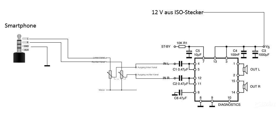

ich würde gerne mein Autoradio ausbauen und nur durch einen Aux-Port und
Verstärker (TDA7375A) ersetzen.
In der angehängten Schaltplan-Skizze habe ich versucht die Schaltung
aufzuzeichnen.
Jetzt kommt meine Frage:
Im Datenblatt wird etwas von einem Standby-Modus geschrieben, ich
verstehe aber leider nicht, wie ich diesen umsetzte. Würde es auch
reichen wenn ich einen Kippschalter an die Versorgung anbringe?
Ansonsten weiß jemand wie viel Ohm ich für den Stereo Poti brauche?
Datenblatt TDA7375A:
http://jegoroff.narod.ru/tda/tda7375a.pdf
Danke schönmal im vorraus für alle Antworten.
David

Also den RC-Filter solltest Du schon drin lassen, wenn es so im
Datenblatt steht:
"The stand-by can be easily activated by means of a CMOS level applied
to pin 7 through a RC filter."

überlege dir evtl. nochmal ein anderes Konzept.
Einen Eigenbauverstärker im KFZ störfrei zu bekommen, ist nicht ganz
trivial. Aber dein Radio hat ja schon einen Verstärker und dazu alles,
was sonst noch zweckmäßig ist (z.B. Gehäuse, Filter, Schalter,
Laustärkeregler, Balance usw.).
In der Regel findet man auch den Punkt in der Schaltung, wo das
NF-Signal vom Tuner an den Verstärker übergeben wird. An der Stelle kann
man auch ein externes Signal rel. einfach einkoppeln. Man braucht dann
nur vorn eine Klinkenbuchse, die man nachrüsten muß.
Viele radios habe auch schon einen irgendwo einen Fremdeingang, der
evtl. nur brach liegt.
Gruß Öletronika

Für die Funktion Stand-by wohl nicht, da sich der Kondensator nur sehr
langsam entladen würde. Wenn die Funktionalität gewünscht wird "st-by"
als Wechsler vcc/gnd anschließen, ansonsten einfach an vcc.
der Wert ist (ziemlich) egal: mp3-Player
u.ä.(Kopfhörer/line-Ausgang)kommen mit <<1kOhm zurecht, falls du evtl.
ein Bluetooth-Modul o.ä. anschließen möchtest eher 50kOhm (vom Prinzip
sind niedrigere Werte etwas störunempfindlicher)
Sinnvoll: "logarithmische" Poti verwenden,um eine halbwegs
'gehörrichtige' Lautstärkeeinstellung zu bekommen.
U.U. auch sinnvoll: wie beim von Neverever verlinkten Schaltplan 100Ohm
vor das Poti und 10nF parallel, um Hochfrequenz vom Eingang zu dämpfen
(viele Mp3-Player haben heutzutage zusätzlich Funk für Updates u.ä.
eingebaut)
