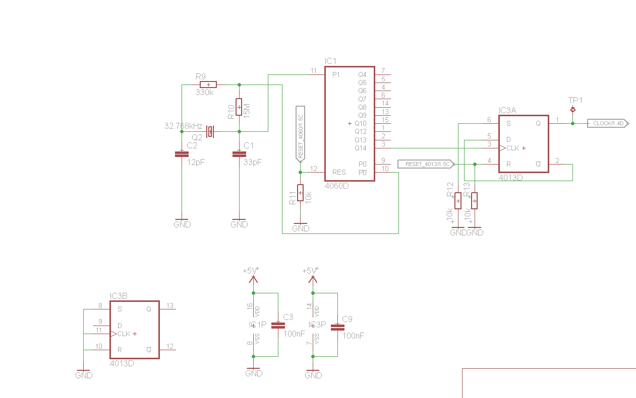

Hallo Zusammen
Ich habe ein Problem mit der Schaltung für ein 1Hz Takt. Ich habe die
Schaltung so aufgebaut wie im Bild und an TP1 gemessen, jedoch habe ich
dort eine Frequenz von 5.833Hz und am Ausgang vom IC 4060 (Pin3) 11.66Hz
das heisst für mich, dass der IC 4013 funktioniert.
Wo liegt mein Fehler? Ich komme einfach nicht drauf.
Vielen Dank schon mal für eure Hilfe.
Gruss Simon
Vermutlich schwingt er Oszillator auf einer falschen Frequenz
(RC-Zeitkonstante oder Quarz-Oberwelle)
Miss mal die Frequenz an Pin 9 oder 10, da hast Du vermutlich etwa 191
kHz statt 32 kHz
Ein Fehler sind sicherlich die zwei offenen Eingänge an der unbenutzten
Hälfte des 4013.
Allerdings kann dieser Fehler nicht die Ursache für das beobachtete
Verhalten sein. Die Ursache dafür kann nur sein, dass der Quarz nicht
auf der gewünschten Frequenz schwingt, oder auch (wesentlich
wahrscheinlicher): garnicht schwingt.
Warum ist letzteres wahrscheinlicher? Ganz einfach: Es wäre zwar
denkbar, dass der Quarz ungewollt auf einer Oberwelle schwingt, aber
dann würde sich immerhin noch recht genau ein ganzzahliges Vielfaches
der erwarteten Frequenz ergeben. Tut es aber offensichtlich nicht.
Also ist sehr wahrscheinlich, dass der Quarz garnicht schwingt und du
eigentlich nur irgendwelche EMV-Störungen zählst. ~180kHz passt recht
gut für den heutzutage üblichen Störkram aus billigen Schaltwandlern.
Wenn sicher ist, dass der Quarz funktioniert, kann es eigentlich nur an
falsch gewählten Bürdekapzitäten liegen. Hat man kein Datenblatt zum
Quarz, kann man schlicht und einfach durch Probieren die Korrekten
ermitteln. Ich würde es mal ca. 33..39pF probieren...
Nimm mal C2 mit 12pF und C1 mit einem einstellbaren 5..30pF.
Außerdem habe ich 330k am R9 und 15M am R10.
Damit funktioniert es bei mir, saubere 2Hz am Q14.

Entschuldige, ja ist meine Schaltung.
Habe die Schaltung nun auch mit diesen Werten aufgebaut, siehe da jetzt
habe ich ein schönes 1Hz Signal.
Vielen Dank euch allen.

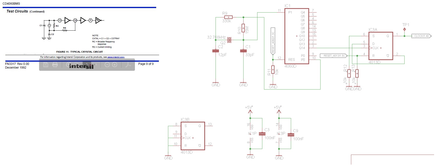

Hallo Simon,
ich habe einmal einen Auszug der Testschaltung mit Deiner Schaltung
zusammenkopiert. Wenn ich die Netzliste im Kopf für die Testschaltung
erstelle, ist an Pin 10 nur ein Widerstand angeschlossen.
Erstelle ich eine Netzliste für Deine Schaltung, finde ich zwei
Widerstände an Pin 10 angeschlossen. Oder irre ich mich hier?
Bernd

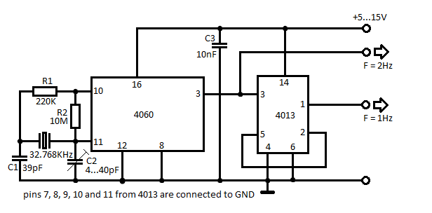

Ja hast recht. R10 sollte nur an R9 anliegen, dieser liegt aber bei mir
an Pin 10 und R9, dann ist es evt. doch nicht genau meine Schaltung.
Bei mir funktioniert es nun ja. Im Anhang ist ein Bild mit der gleichen
Schaltung, die habe ich auch im Internet gefunden.
Uhrenquarze vertragen nur wenig Leistung. VCC sollte daher nur max 3..5V
betragen.
Der 10M sollte besser parallel zum Quarz sein, also wie im Datenblatt
angegeben (RC).
Mit einem CD4536 kann man sich den 4013 sparen. Die Quarzschaltung kommt
an Pin 14 (Eingang) und 4 (Ausgang). Pin 3 kommt an VCC.

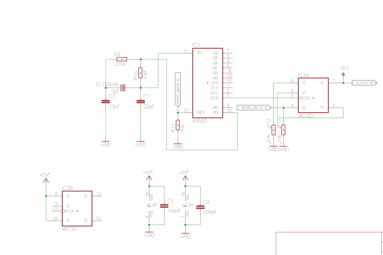

> Simon schrieb:
> Hier ist noch das abgeänderte Schema. So habe ich es nun aufgebaut und
> 2Hz am Ausgang vom 4060 und 1Hz am Ausgang vom 4013.
die Schaltung mit 32kHz Uhrenquarz am 4060 ist offenbar etwas
empfindlich gegen Parmeteränderungen. Da habe ich auch schon etwas
Lehrgeld bezahlt. Bei den meisten Oszillatorschaltungen mit Quarzen hat
man da eher weniger Probleme.
Bei einer ersten Schaltungsdimensinierung hat alles gut geklappt, dann
aber mit nachgekauften 4060 von einem anderen Hersteller ging plötzlich
nichts mehr.
Die Schaltung hatte Probleme anzuschwingen und der Quarz lief dann auf
einer undef. höheren Frequenz.
Man muß offenbar die optimalen Werte für C1, C2 und R9,R10 zumindest für
IC von verschiednen Herstellern erst ermitteln.
Ich habe auch bemerkt, dass die Schaltung nicht bei jeder Spannnung
gleich gut läuft, zumindest ist da so, wenn die Werte nicht optimal
sind.
Wenn sie aber mit annähernd optimalen Bauelementwerten stabil ist, kann
man die Spannung auch von ca. 3V bis über 6V variieren, ohne dass die
Frequenz sich ändert.
Leider habe ich hier die Unterlagen nicht zur Hand, sonst würde ich die
Werte publizieren, welche ich ermittelt hatte.
Gruß Öletronika
