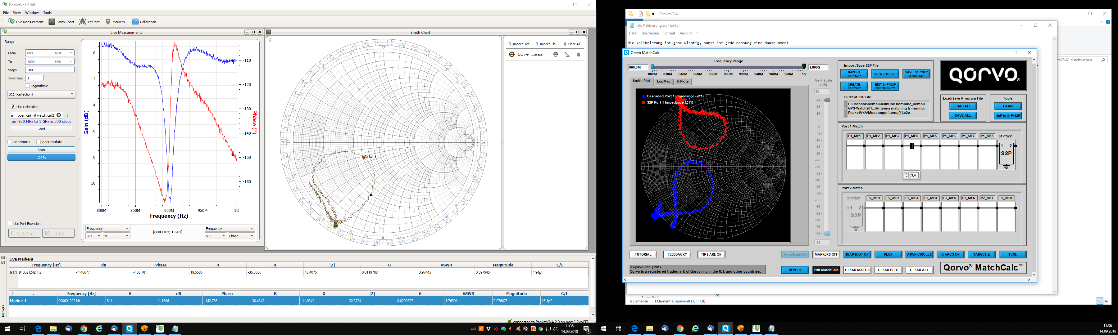

von Daniel (Gast)
Hab hier mal eine Messung angehängt wie ich vorgehe.
Rechts die Simulation (rot Ausgangsbasis, blau mit Matching).
Links dann nochmal mit realen Bauteilen nachgemessen.
Die Übereinstimmung finde ich ganz OK, damit kann man arbeiten.
(Das Bild war nur mal Quick & Dirty, mir ist klar, dass nicht perfekt
auf 50Ohm ist.)
von Bernd B. (microwave-designer)
Hallo Daniel,
eine gute Anpassung (relativ gesehen, z.B. besser als 10dB) umschlingt
den Anpasspunkt mit einem gleichmäßigen Radius.
Einfach berühren bringt "nur" Anpassung bei einer Frequenz und ist
schnell futsch.
Bernd

von Daniel R. (anut_peach)
Bernd B. schrieb:
> Hallo Daniel,
> schnell futsch.
> Gruß
> Bernd
Hallo Bernd,
ja, das ist mir auch schon aufgefallen.
Fast überall sieht man dieses Umschlingen, aber bei mir ist das leider
nicht der Fall.
Diese Schlinge ist aber mit oder ohne Matching nicht vorhanden.
Da es eine zugekaufte Keramik-Antenne ist, wäre ich davon ausgegangen,
dass diese das richtige Verhalten schon zum größten Teil mitbringt!?
Ich kann diese Schlinge ja nicht mit meinen Bauteilen herbeiführen,
oder?
Diese Schlinge ist weder mit noch ohne Gehäuse vorhanden.
Einzig bei der Messung in den Sim868 konnte ich diese Schlinge messen,
aber nicht Antennenseitig.
Kann mir noch jemand mehr Infos zu dem Thema geben, dass sowohl
antennenseitig angepasst werden soll, und auch in den Chip rein.
Wie vertragen sich diese beiden Matching-Bauteile miteinander? Die einen
Bauteile beeinflussen doch das Matching des anderen und umgekehrt....
Oder reicht es aus nur die Antenne zu matchen?

Die "Schlinge" ist doch ein Maß für die Breitbandigkeit und S11-Qualität
deiner Antenne. Je länger das S11 der Antenne bei 50R liegt (über den
Frequenzbereich gesehen) desto länger ist die Schlinge in der Nähe vom
50R-Punkt. Je weniger breitbandig deine Antenne ist, desto schneller
entfernt sich der Graph wieder vom 50R Punkt. Die perfekt breitbandige
theoretische Antenne wäre eine (unendlich) enge Schlinge um den 50R
Punkt. Also alle Frequenzen auf dem 50R Punkt. Deine Antenne trifft
relativ schmalbanding und geht dann schnell wieder weg. Siehst du ja
auch in den Gain-Plots.

Wie kann ich denn die Antenne breitbandiger machen? Wie kann ich diese
Schlinge erzwingen? Bisher hab ich immer nur die Kurve bzw. Punkte der
Kurve verschoben. Im Simulator hätte ich mich schon gespielt, aber ich
krieg keine Schlinge hin.

ok, also kurz gesagt, du denkst, dass die Antenne mist ist.
d.h. die Schmalbandigkeit kommt von der Antenne selbst!?
Blöd ist, dass ich a) eigentlich mit der Platine fertig wäre, es fehlt
nur noch die Antennenanpassung b) ich kaum platz habe für alles was
größer ist.
ich werde mal schauen ob ich was alternatives finde was ich da drauf
packen kann.
trotzden, danke für deine Unterstützung!

Kann es sein, dass die Antenne selbst sogar die typische Breitbandigkeit
bieten würde, aber diese auf meiner Platine verloren geht? z.B. weil die
Massefläche zu klein ist?
Oder trifft hier doch eher die Tatsache zu "die Antenne ist Mist"?
Die angegebene Bandbreite von 20MHz im Datenblatt würde sogar halbwegs
zu meinen Messungen passen. (eher schmalbandig)
