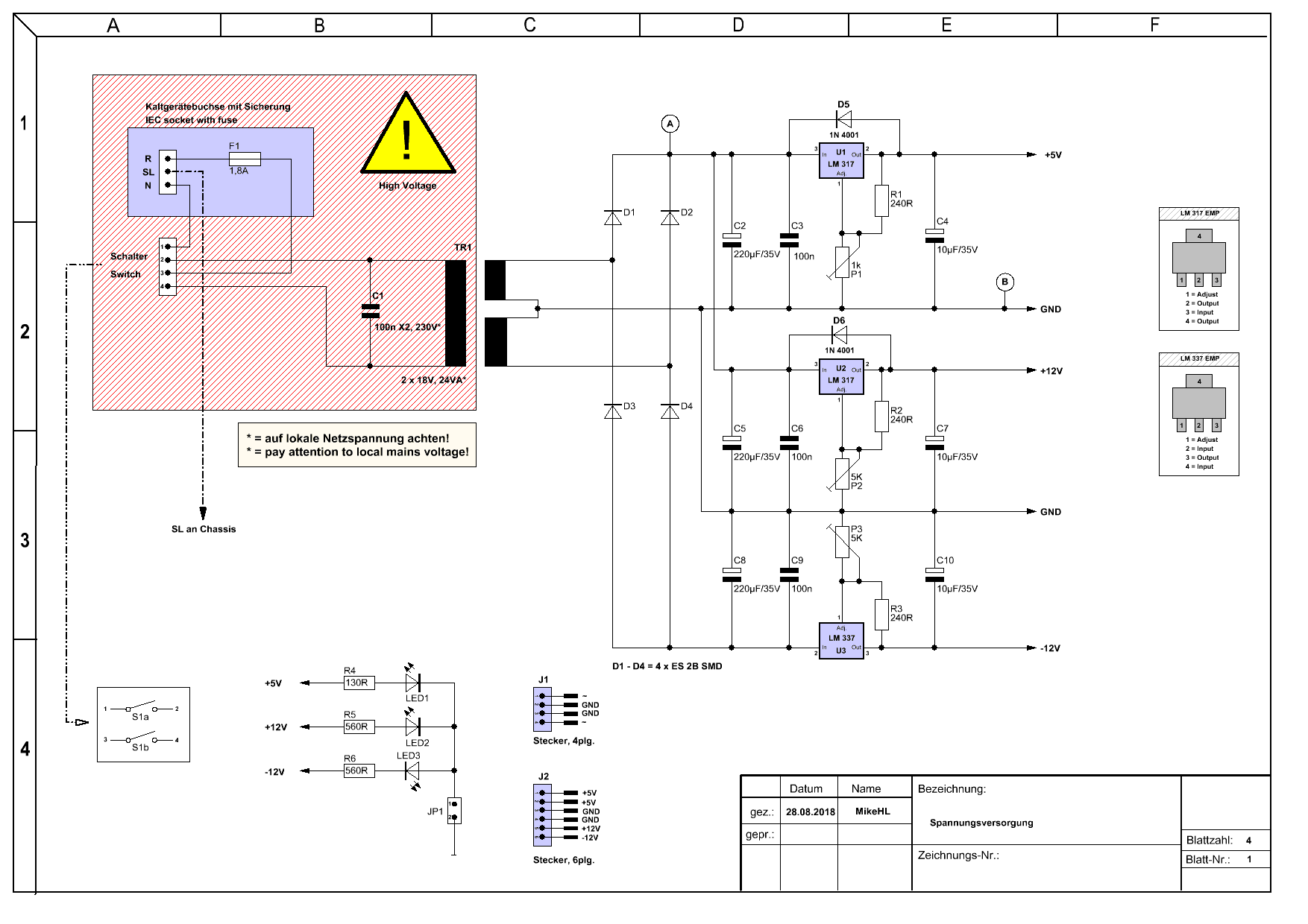

ich grüße alle Forumsmitglieder.
Hier mein Problem, bei dem ich Hilfe benötige (bin relativ neu bei der
Sache).
Ich habe ein Netzteil entworfen (siehe Schaltplan) und aufgebaut, dass
folgende Spannungen liefern soll (und es auch tut):
1) +5V, 400 mA
2) +5V, 220 mA (Logik)
3) +12V, 200 mA
4) -12V, 40 mA
Trafo: 2 x 15V, 2 x 0,8A
Ohne Belastung funktioniert das Netzteil einwandfrei. Alle Spannungen
korrekt eingestellt.
Wenn ich die 5V-Spannung (1) belaste (360 mA), bricht diese nach kurzer
Zeit auf 3,3V ein. Alle anderen Spannungen bleiben stabil.
Die angeschlossene Schaltung funktioniert einwandfrei, wenn ich diese an
mein Labornetzgerät anschließe, das übrigens 360 mA anzeigt.
Für einen Tipp wäre ich dankbar.

Bedenke, daß die LM317 intern eine thermische Schutzschaltung besitzen,
so daß sie bei der von Dir angegebenen Belastung mit Sicherheit auslöst.
Nimm LM317 mit TO-220 Gehäuse und gib ihnen einer der umzusetzenden
Leistung angemessenen Kühlkörper.

Nun Du hast,
eine hohe Eingangsspannung, die nur mit einer Halbbrücke gleichgerichtet
wird.
Aus 15V~ sollen dann 5V- werden, das bedeutet
15V~ * 0,7 (Halbbrücke) -0,7V = ~9,8V
Das sind ca. 3 Watt Verlustleistung.
Wenn die Leerlaufspannung höher liegt, dann mehr und dann könnten auch
die +-12V- geregelt sein!
Wenn es dann doch ein 18V~ Trafo ist, verhält es sich etwas anders:
18V~ * 0,7 (Halbbrücke) -0,7V = ~11,9V
Hier kann ein LM3xy Regler noch nicht arbeiten!
Der Kram wird halt heiss. Bei 8V am Eingang des LM317 hast du schon 1W
Verlustleistung. Bei 11V sind es 2Watt, bei 14V 3Watt. Das macht der
kleine
nicht mit.
Gast #5560420
Die 220µF Kondensatoren sind viel zu klein. Ich würde hier mindestens
2200µF verwenden. Mit so kleinen Kondensatoren wird die Eingangsspannung
unter Last zu weit absacken.
18V Trafos wie im Schaltplan gezeigt wären hier auf jeden Fall besser
gewesen, dann hätten vermutlich schon 1000µF genügt.
Das thermische Problem wird sich danach leider sicher noch verschärfen.
#5560489
> Das ist aber ein ganz schöner Denkfehler.
Ja, aber im Grunde gibt es da mehr als nur einen Denkfehler.
Aber warum begründest du das nicht? So ein Einwand, ohne Erklärung nutzt
doch vor allem den Anfängern und interessierten Laien nichts.
1) Die obige Schaltung ist keine Einweggleichrichtung, weil jeder Zweig
anwechselnd mal von der einen Trafospule Strom bekommt, und dann in der
nächsten Halbwelle wieder von der anderen.
Das ist also schon eine Zweiweggleichrichtung
-> siehe hier, etwas runter scrollen:
http://elektronik-kurs.net/elektronik/schaltungen-mit-dioden-grundschaltungen/
Man hat also gleiche Verhältnisse wie bei einer Graetz-Brücke. Die
Spannung hinter Gleichrichter hat 100Hz (10ms Peridendauer).
https://www.elektronik-kompendium.de/sites/slt/1807181.htm
2) Selbst wenn man eine Einweggleichrichtung hätte, wäre zunächst die
Leerlaufspannung am Kondensator = Spitzenspannung - U_dio
(U_dio = Diodenflussspannung). Eine solche Schaltung macht nämlich auch
nix anders als eine Spitzenwertgleichrichtung.
http://www.joretronik.de/Web_NT_Buch/Kap2/Kapitel2.html
Mit einem 18V-Trafo hätte man also unter Nennlast
max. ca. 18V x 1,4 = 25V am Ladeelko.
Je nach Größe des Trafo (abhängig vom Innenwiderstand) bekommt man aber
im Leerlauf noch eine deutlich höhere Spannung.
3) Freilich sind die kleinen Elkos ein Problem, entschärfen aber die
Sache auch wieder etwas. Wenn die Elkos sich in den Pausen zwischen den
gleichgerichteten Halbwellen schnell tief entladen, schwächen sie das
Problem der thermischen Überlastung des Reglers etwas ab. Aber wenn die
Elkospannung unter ca. 7V fällt, kann der Regler nix mehr regeln.
Welches Problem im konkreten Fall eher in die Katastrophe führt, ist
hier nicht genau vorherzusagen. Der Elko entlädt sich bei ca. 360mA in
ca. 10ms um gut 15V. Wenn dabei auch noch die Trafospannung in den
Halbwellen deutlich zusammenbricht, dann ist der Elko evtl. kurz vor
Eintreffen der nächsten Halbwelle leer. Ich meine aber, dass es gerade
so noch gehen müßte.
Was sicher nicht geht, ist die Belastung eines kleinen SMD-Gehäuses mit
über 3...5W.
Fazit: Das ganze Konzept ist etwas fragwürdig.
Gruß Öletronika
#5560703
Natürlich, Überlastung.
18V~ nach Gleichrichtung 25V mit 5V Regle bleiben 20V/0.36A=7.2 Watt im
kleinen SMD Regler.
Zudem 360mA bei 220uF: Die Spannung fällt jede Halbwelle um 16V, die
andere Spannung ist auch nicht mehr stabil.
Zudem 24VA sind 2x18V a 660mA, nach Gleichrichtung 400mA, deine 360mA
sind schon knapp an der Trafomaximalgrenze (Überhitzung des Trafos) wenn
sie auch aus dem negativen gezogen würden (was wohl nie der Fall sein
wird).
Warum rechnet niemand vorher, sondern bastelt lieber wild rum, Platine
natürlich schon entworfen ?
http://www.dse-faq.elektronik-kompendium.de/dse-faq.htm#F.9
OP #5560732
Ich möchte allen für Ihre überwiegend konstruktiven und wohlgemeinten
Ratschläge danken, die ich zu beherzigen versuche.
Das Konzept, wie ich es mir vorgestellt habe, ist in dieser Form wohl
doch nicht so ohne weiteres zu realisieren (jedenfalls nicht mit meinem
derzeitigen "Halbwissen").
Nach den Antworten und Kommentaren auf meine Anfrage muss ich Dir leider
zustimmen. Mir ist bewusst geworden, dass ich mich intensiver mit der
Planung und den Vorarbeiten befassen muss, sofern etwas sinnvolles
herauskommen soll.
Das Thema hat sich damit erst einmal erledigt.
Michael
Gast #5560753
Wenn du vor deinem 5V Zweig einen kleinen Schaltwandler(Step Down
Converter) auf ca 8V setzt, sollte sich die Schaltung retten lassen.
Hat das einen Grund, dass ich über/unter dem -12V Regler keine Diode
sehe?
