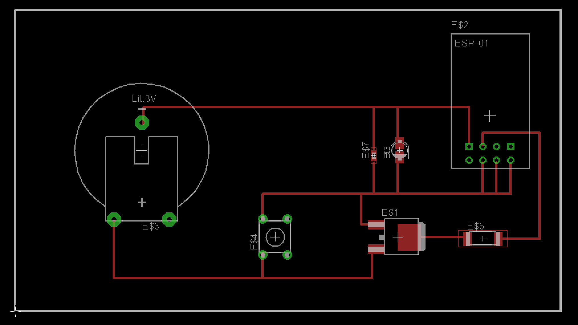

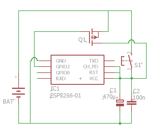

Ich möchte meinen ESP mit einer Knopfzelle betreiben.
Wenn ich auf den Taster drücke er sich hochfährt und selbst hält und
dann abschaltet nach seiner Arbeit.
Hierzu habe ich mal folgendes Layout erstellt.
Leider fehlen mir die nötigen Schemetic Libs, so konnte ich keinen
Schaltplan erstellen :(
Elko: 470µ
Kondensator: 100n
Widerstand: 1k
Taster
ESP01
Knopfzelle
pMosfet ???
Durch den Kondensator möchte ich auch eine "Tastenentprellung"
realisieren, damit der ESP nicht anfängt loszulaufen und dann wieder
gestopt wird.
Macht das alles soweit Sinn?
Welchen Mosfet könnt ihr mir empfehlen?
Kennt ihr bessere Libs für Mosfet und ESP?
Mit freundlichen grüßen euer
Bernd

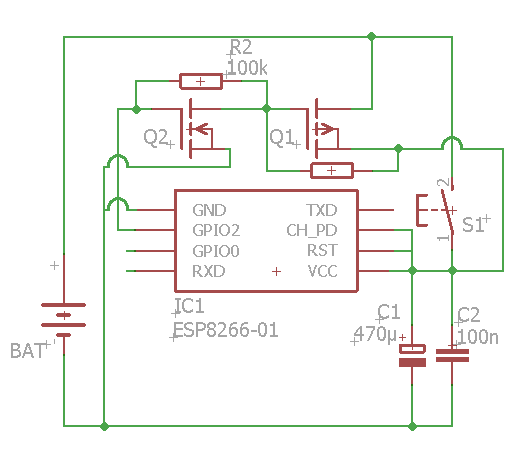

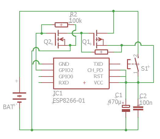

b.ernd schrieb:> So hier mal der Schaltplan.
Funktioniert nicht. Die Schutzdioden des µC ziehen das Gate runter. Und
der Serienwiderstand ist ehr überflüssig, dafür fehlt ein Widerstand von
Gate zu Source.
Gegen den Einfluss der Schutzdioden hilft ein zweiter, ganz kleiner,
n-MOSFET zwischen µC und p-MOSFET.
Der n Mosfet enhancement deplection?
So flach komm ich aber nur mit der LIR2450, und diese hat auch "nur"
einen durchmesser von 24mm.
Für was benötige ich den Parallelwiderstand zum p mosfet?
Alle IOs des ESP haben einen PullUP sollte dieser nicht das ziehen gegen
Masse verhintern, wenn der ESP ohne VCC ist?
Welchen p & n Mosfet sollte ich dann verwenden?
b.ernd schrieb:> Der n Mosfet enhancement deplection?
Natürlich ersteres, und wieder mit Widerstand vom Gate zu Source.
> So flach komm ich aber nur mit der LIR2450, und diese hat auch "nur"> einen durchmesser von 24mm.
Die ist 5mm dick!
Damit er auch sperrt.
> Alle IOs des ESP haben einen PullUP sollte dieser nicht das ziehen gegen> Masse verhintern, wenn der ESP ohne VCC ist?
Die kannst du erst einschalten wenn der Prozessor läuft, und auch sonst
wären sie nur kontraproduktiv.
Welche die für (niedrige) Logikpegel spezifiziert sind, der p-MOSFET für
2,5V Vgs, und beim n-MOSFET reichen auch 2,7V, möglicherweise soger
4,5V.
hinz schrieb:> Funktioniert nicht.
Funktioniert wunderbar mit einem IRLML6402> Die Schutzdioden des µC ziehen das Gate runter.
Wo sind am Gate Schutzdioden? Da zieht gar nichts.
> Und> der Serienwiderstand ist ehr überflüssig,
Stimmt, stört aber auch nicht.
> dafür fehlt ein Widerstand von> Gate zu Source.
kann man machen, aber braucht es nicht unbedingt. Das Gate wird vom den
internen Schutzdioden des ESP im abgeschalteten Zustand hochgezogen.
> Gegen den Einfluss der Schutzdioden hilft ein zweiter, ganz kleiner,> n-MOSFET zwischen µC und p-MOSFET.
Humbug
Andreas B. schrieb:> Das Gate wird vom den> internen Schutzdioden des ESP im abgeschalteten Zustand hochgezogen.
Kann es nicht, Vdd des ESP hängt in der Luft!

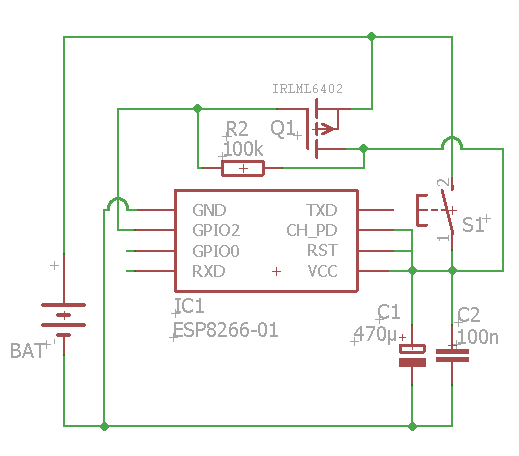

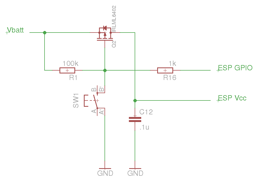

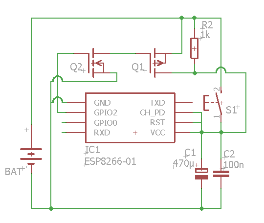

Also wenn ich bitverdreher richtig verstehe dann sollte es mit
Schematic_4 auch funktionieren.
Andreas B. schrieb:>> Die Schutzdioden des µC ziehen das Gate runter.> Wo sind am Gate Schutzdioden? Da zieht gar nichts.Andreas B. schrieb:>> dafür fehlt ein Widerstand von>> Gate zu Source.> kann man machen, aber braucht es nicht unbedingt. Das Gate wird vom den> internen Schutzdioden des ESP im abgeschalteten Zustand hochgezogen.
Versteh es gerade nicht so ganz, sind da nun Schutzdioden?
hinz schrieb:>> Alle IOs des ESP haben einen PullUP sollte dieser nicht das ziehen gegen>> Masse verhintern, wenn der ESP ohne VCC ist?>> Die kannst du erst einschalten wenn der Prozessor läuft, und auch sonst> wären sie nur kontraproduktiv.
Ich dachte die wären default geschalten und man muss sie
"wegprogrammieren" Aber ist klar wenn ich kein VCC anlege dann kanns
auch kein HIGH geben @.@
Sry für Schematic_3 hab nur Paint zur hand und alles auseinander ziehen
würde nun mehr zeit kosten als diese Zeichnung mit dem etwas komischen R
In Schmeatic_4 ist es quasi schematic ohne Serienwiderstand.

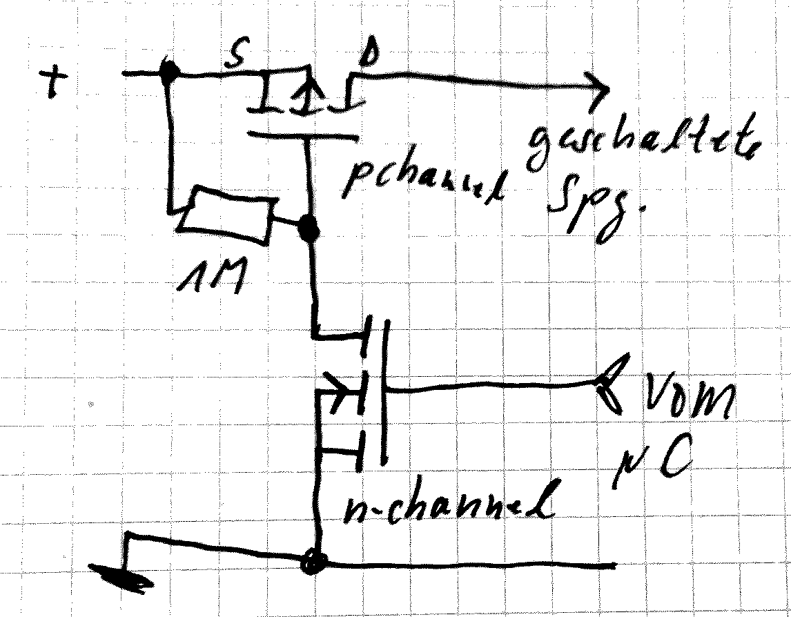

b.ernd schrieb:> Schematic_3
Zwei MOSFETs, zwei Widerstände von Gate noch Source, nicht von Drain
nach Source. Und die Widerstände dürfen viel hochohmiger sein, man
will ja den knappen Batteriestrom nicht verschwenden.
hinz schrieb:> Kann es nicht, Vdd des ESP hängt in der Luft!
Stimmt, da hast Du Recht. Bei mir war die Schaltung etwas anders. Ich
hatte das an einem Tiny, der einen ESP eingeschaltet hatte. (der hat
dann auch noch Vcc überwacht und einiges mehr).
Also einen R vom Gate to Source bei der ersten Schaltung reinmachen,
dann läuft das.
Vom IRLML6402 würde ich mir welche auf Halde legen. Der macht gut 2A und
läßt sich mit 3,3V prima ansteuern.
b.ernd schrieb:> Versteh es gerade nicht so ganz, sind da nun Schutzdioden?
Die sind falsch rum und überdies nicht an Vcc da der ja gerade
abgeschaltet ist. Denkfehler meinerseits.

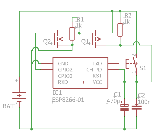

b.ernd schrieb:> Ist vom IRLML6402 VDSS nicht viel zu gering?> Brauch nicht einen um die 1V?
Google "MOSFET Basics"
> Attached Schematic_5
Wieder fälscher.

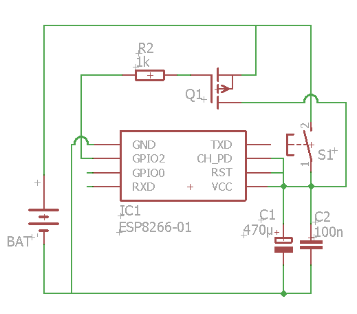

So 6 nun mit p und n mosfet auch online.
Dauert immer etwas nur mit paint
Die Widerstände sollen beide 100k sein, hatte keinen platz für die
zweite Beschriftung.
hinz schrieb:> b.ernd schrieb:>> So 6 nun mit p und n mosfet auch online.>> Und immer noch ist ein Widerstand am falschen Platz...
Und ein MOSFET falschrum drin.

b.ernd schrieb:> So Widerstand nun am richtigen Beinchen aber wie ist der mosfet falsch?
Da kann man langsam nicht mehr zugucken. Mach es so wie hier und fertig.
Der ESP muß innerhalb des Tastendrucks den MosFet einschalten.

hinz schrieb:> Nicht schon wieder. Das klappt ohne zweiten Transistor nicht.
Nochmal: Das Gate wird nicht heruntergezogen. Wenn da Dioden in dieser
Richtung am Eingang des GPIO wären, würde eine 1 am Eingang von diesen
kurzgeschlossen.
Vermutlich verpolst Du jetzt im Gedanken die Diode wie ich davor bei der
Vcc Diode. ;-)
Ich habe das schon öfter mit einem AVR gemacht (wobei der MosFet dann
andere Peripherie einschaltet). Das funktioniert prima.
Was für ein Vokabular..., Hinz hat doch recht mit dem 2. Transistor.

b.ernd schrieb:> Andreas B. schrieb:>> Der ESP muß innerhalb des Tastendrucks den MosFet einschalten.>> Daher ja auch die Idee mit dem Kondensator damit der ESP auch nach dem> Tastendruck vll noch die entscheidenen Millisekunden durchhält bis er> den Pin schalten kann
Überflüssig! Du mußt den Taster sowieso eine Weile halten, bis der ESP
den GPIO runtergezogen hat. Da würde ich in SW eine kleine Verzögerung
einbauen (min. 0.5s) bevor der GPIO gesetzt wird, damit man nicht aus
Versehen einschaltet.
ffje schrieb:> Was für ein Vokabular..., Hinz hat doch recht mit dem 2. Transistor.
Beleg? Beweis? Plan? Argument, warum es mit einem Transistor nicht geht?

Frank E. schrieb:> Das ist aber lang geworden, ich habe jetzt mal schnell aufgemalt,> vielleicht möchte Hinz das noch bestätigen... Und dort ist so ein switch> in bipolar. http://www.f-w-eppers.homepage.t-online.de/OnOffSW...> mfG fE
Lediglich der hochohmige Widerstand nach GND fehlt noch.
