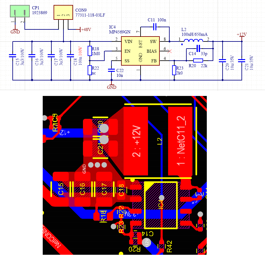

Hallo zusammen
Ich verwende einen MP4569GN, um von 24..48V eine 12V-Spannung zu
generieren https://media.monolithicpower.com/document/MP4569_r1.0.pdf
Im Anhang mein Schema und Layout (unter dem IC hat es ein Wärmepad, das
mit GND verbunden werden sollte, was ich beim Layouten vergass - ich
hab's mit einem Flick (dünner Draht) mit dem GND-Pin verbunden)
Die Spule pfeift und die Ausgangsspannung hat einen hohen Rippel. Das
Datenblatt empfiehlt einen "Feed-Forward Capacitor" von 39pF (Seite 13).
Wenn ich diesen erhöhe, wird die Rippelspannung kleiner und es pfeift
etwas leiser.
Messungen, die ich machte bei Vin = 24V und 2.5mA Last
100pF --> Rippel +/-200mV
1nF --> Rippel +/-100mV
4.7nF --> Rippel +/- 70mV (3.5kHz)
Ich bin ja meilenweit entfernt von den 39pF. Wie weit darf man mit
dieser Kapazität hoch und welchen negativen Einfluss hat dies dann? Habe
ich was falsch gemacht? Spule ist SRR6038-101Y (Mouser:
652-SRR6038-101Y).
Wenn Ihr noch weitere Details braucht, bitte sagen.
Danke für Hilfe!

Ich denke, es ist die schlechte Gnd-Anbindung.
Hier zählt jeder mm Leitungslänge, Vias sind auch suboptimal.
Die Brücke des exposed Pad gehört ja auch nicht auf Pin1, sondern
möglichst direkt auf Gnd,
Es gibt eine gute Beschreibung über Leiterschleifen, such die mal
heraus.
Wurde hier im Forum schon 100 mal besprochen.

Je höher du diese Kapazität machst, desto undynamischer wird deine
Spannungsregelung bzw. die Ausregelung von Lastsprüngen am Ausgang wird
immer schlechter. Dafür bekommst du natürlich mehr Ruhe in den
Feedbackpfad.
Spulen und Kondensatoren pfeiffen wegen hohen Rippleströmen. Je höher
die Kapazität-Spannungsbelastungskombination der Keramikkondensatoren
ist und je kleiner die Baugröße, desto eher leiden sie unter dem
dielektischen Effekt. Der verursacht das Pfeiffen. Sind deine
Kondensatoren gescheit dimensioniert? Gerade Kerkos haben oft eine
starke Abhängigkeit der Kapazität von der Betriebsspannung. Je höher die
angelegte Spannung, desto geringer die Kapazität. Werte stehen bei guten
Kerkos im Datenblatt. Die Spannung die dabei steht ist die maximale
bevor der Kondensator durchschlägt. Oftmals sind bei dieser maximalen
Spannung nur noch weniger als 10% der angegebenen Kapazität übrig.
Die Bourns Spulen: sind halt billig. Probier mal von Würth 744373965101
(LHMI Serie) die sind sehr leise. Meistens pfeifft aber nicht nur die
Spule sondern die Kondensatoren auch. Mit nem Schraubenzieher drauf
halten drücken, wenn sich was am Pfeiffen ändert sinds (auch) die
Kondensatoren. Woher kommen die 100uH? Ausgerechnet oder übersehe ich
was im Datenblatt?
Masseanbindung ist auch nicht unbedingt die geilste bei dir und dann ist
unten auch noch Flickenteppich auf dem Bottomlayer. Schau mal im
Datenblatt den Layoutvorschlag an. Das Signal unter der Spule durch
hätte ich mich nicht getraut bei einer zweilagigen Platine. Sonst die
Anordnung mit der gemeinsamen Masseinsel von Cin, Cout und IC finde ich
ok.

Du machst die Induktivität größer, die Schaltfrequenz damit kleiner,
erhöhst aber nicht die Kapazität am Ausgang.
Wo soll den die in der Induktivität gespeicherte Energie hin?
Probier es mal mit 33µH / 47µF wie in der Applikationsschrift.
Hochkapazitive Kerkos neigen nunmal zum Pfeifen. Piezoeffekt.
Lese die Applikationsschrift vollständig, verstehe das Blockschaltbild
und die Funktionsweise und führe die Berechnungen aus wenn Du was
änderst.

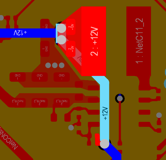

Welchen Umweg nehmen denn die 12V zum Feedback? Dieser Anschluss sollte
schon recht direkt am Ausgangskondensator platziert sein. Das
Beispiellayout im Datenblatt zeigt das hervorragend: dort wird der
Feedback am Ausgangskondensator abgegriffen und führt "aussen herum" zum
Spannungsteiler.
Und natürlich muss auch die Masse des Feedback-Spannungsteilers direkt
und auf kürzestem Weg an die Masse des Schaltreglers. Das Hauptproblem
hier ist mit absoluter Sicherheit, dass unter dem IC keine
durchgehende Masse ist (siehe dazu ebenfalls das erwähnte 2-lagige
Beispiellayout im Datenblatt).

OK, vielen Danke(!) für all die Punkte, die ich nun heute Nachmittag mal
ansehen werde (ggf. ändern).
Infos, die vergessen gingen und erwähnt wurden: Es ist ein 4-Lagenprint
mit GND- und einem 48V-Plane dazwischen), der Feedback- resp. 12V-Pfad
geht wie im Attachment.
Mühsam ist halt, dass der IC die Schaltfrequenz adaptiv anpasst (daher
habe ich lieber eine zu grosse Induktivität mal gewählt um nicht in den
lückenden Betrieb zu geraten).
Wie dem auch sei, danke nochmals für die Inputs und ich werde heute
Nachmittag euren Infos dem mal nachgehen.
edit: jetztige Testlast ist ein 4k7-Widerstand, und ich benötige später
nur 100-250mA.
