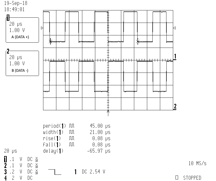

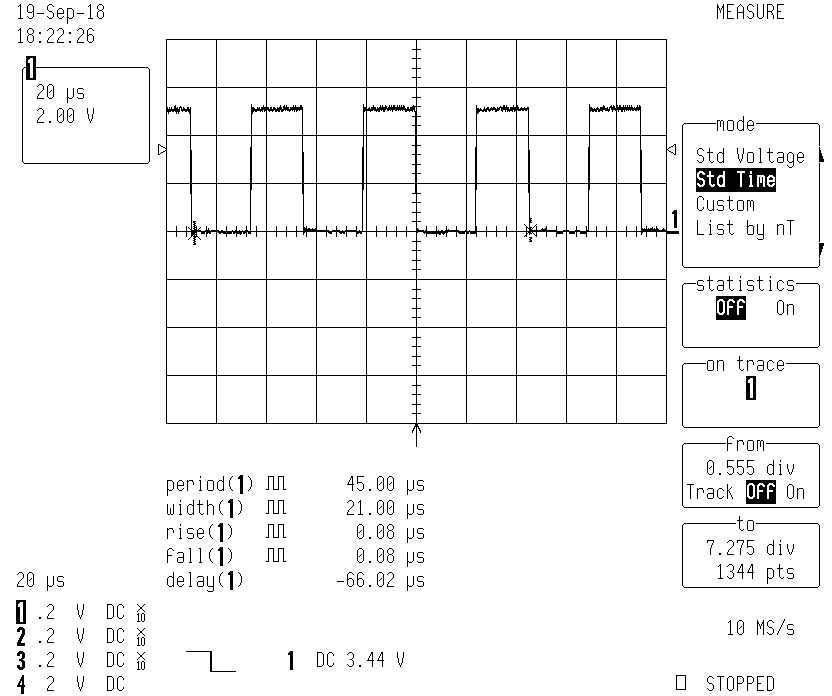

Es kommen nur verwertbare Daten aus dem UART, wenn ich den Wert 255 oder
0 sende. Alle anderen Zwischenwerte sorgen dafür, dass die Lampe
entweder kein DMX Signal erkennt oder flackert.
Auch dieser Atmega läuft mit 16MHz (geprüft). Der MAX485 gibt auch
saubere Signale aus.
Ich kann es mir nicht erklären.
