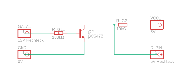

Die Schaltung hab ich mal gezeichnet, das invertierte Signal wär kein
Problem.
#5562694
Ja, im Prinzip ist das so richtig. Natürlich musst Du das linke GND auch
an den GND Deiner Schaltung verbinden, sonst stimmen die Potentiale
nicht.
Dann könntest Du noch, für paranoide, einen 1nF Kondensator von der
Basis des Transistors nach Masse legen. Das so gebildete RC-Glied
(Tiefpassfilter, 1. Ordnung) hat dann eine Grenzfrequenz von ca. 1,6 kHz
und hält somit mögliche Einstrahlstörungen vom uC Port fern.
Und was die Verstärkung des Transistors angeht, der wird hier einfach
als Schalter betrieben, da reicht der zustande kommende Basisstrom von
120uA völlig aus um ihn in die Sättigung zu fahren.
Mehr muss da meiner Meinung nach nicht hin.

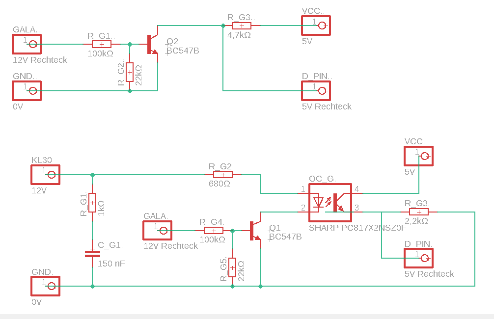

Gast #5566752
ja genau so funktionierts!! Vielen Dank! Und noch zusätzlich einen 22k
von der Basis zur Masse. Dann sperrt der Transistor immer schön.
Funktioniert übrigens auch mit dem eigentlich unnötigen
Optokoppler-anhängsel.
LG

#5568745

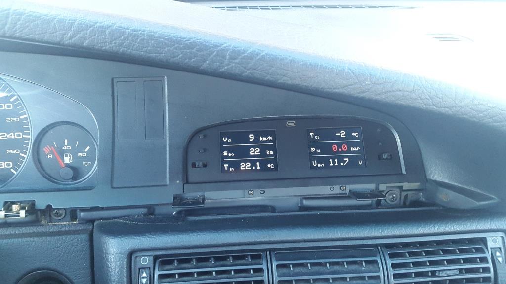

Gast #5572866
Grüß euch,
also im Anhang jetz die beiden funktionierenden Schaltungen und ein Foto
(allerdings im Bordcomputer-Modus und ja die Kennlinie für die
Öltemperatur muss noch angepasst werden). Das ist jetz mal die erste
Version mit nur Textzeichen, das ganze soll dann noch mit Icons
aufgehübscht werden. Aber es funktioniert mal einwandfrei :)
