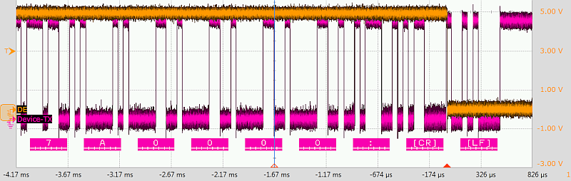

Gast #5562280
Duke Scarring schrieb:
> Richtig.
> So wie im Anhang sollte es nicht aussehen.
Ja das macht Sinn. So sieht es bei mir aber derzeit nicht aus

Ich habe meinen UART-Code in ModelSim bereits simuliert. Dort klappt
alles soweit. Mein TX_Active toogelt aber quasi pro Byte. Die Baudrate
ist 115200 und die Clock des FPGA 50 MHz. Ich würde gerne ein Bild der
Simulation anhängen, allerdings ist es schwer dort alles zu erkennen.
Ich habe es dennoch mal angehangen. Nach dem Senden wird bei mir
testweise ein Byte zum Empfangen geschickt.
Mit meiner aktuellen Baudrate würde ich schätzen, dass das toggle nicht
zu stark ist.
Den DE und RE Pin werde ich dann zusammen schalten
