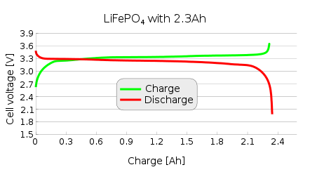

Thomas M. schrieb: > Aber ist es nicht auch zu sehr auf Kante gestrickt den Akku bis knapp > zur Tiefentladeschwelle leer zu lutschen? Insbesondere unter > Berücksichtigung, dass genau dann bei quasi leerem Akku auch noch ein > stromhungriges Relais geschaltet werden soll? Vielleicht ist es da > ohnehin gesünder die Minimalspannung nicht auf Kante auszulegen? Ich hab bisher noch nichts mit LiFePos gemacht, aber in allen Datenblättern sind die 2,5V als Endspannung angegeben. Ich hab mir gerade nochmal die Endladekurven angeguckt. Vermutlich ist es doch besser, nur bis 3,0V zu entladen, da es danach dann doch stark bergab geht und die nutzbare Restkapazität eh gering wäre. Damit wären 5V-Reed-Relais dann wieder im Rennen :-) Ansonsten ist die Lösung von m.n. auch interessant. Irgendwelche Magneten sind wohl eher suboptimal bei MRT-Einsatz ;-)

Hallo, Chris D. schrieb: > Nun läuft die Entladekurve eines LiFePo ja von 3,65V bis 2,5V und alles > lässt sich wohl recht problemlos mit der Einzelzelle betreiben ... die 3,65V Ladeschlußspannung haben meine Zellen ca. für 10min nach Entnahme aus dem Ladegerät, dann sind auch ohne jede Last bei 3,34V. Unter 3V sind sie prraktisch entladen, es geht ab 3,1V steil bergab. Gruß aus Berlin Michael
