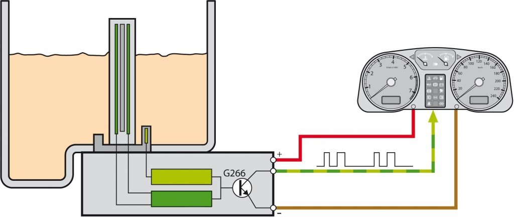

Gast #5561976
Hier wäre noch ein Prinzipbild (Quelle:
https://www.krafthand.de/artikel/aufbau-und-funktion-sowie-tipps-zur-fehlerdiagnose-24369/)
welches 2 unterschiedlich breite Pulse nacheinander als Signalform
zeigt, die eben für die 2 zu übertragenden Größen stehen könnten, aber
vielleicht ist es ja einfach nur bildliche Darstellung und sagt nichts
über die Signalform aus.

Moderator (Firma: Titel) Persönliche Seite #5562102
noips schrieb:
> Also, eine Zeit lang wird PWM mit einem Tastverhältins gesendet, dann
> mit einem anderen Tastverhältnis.
Wenn ich dieses Bild ansehe, dann könnte ein langes Low ein Sync-Impuls
sein. Die Dauer des nächsten Hig-Pegels ist dann der eine Wert, die
Dauer des zweiten High ist dann der zweite Wert.

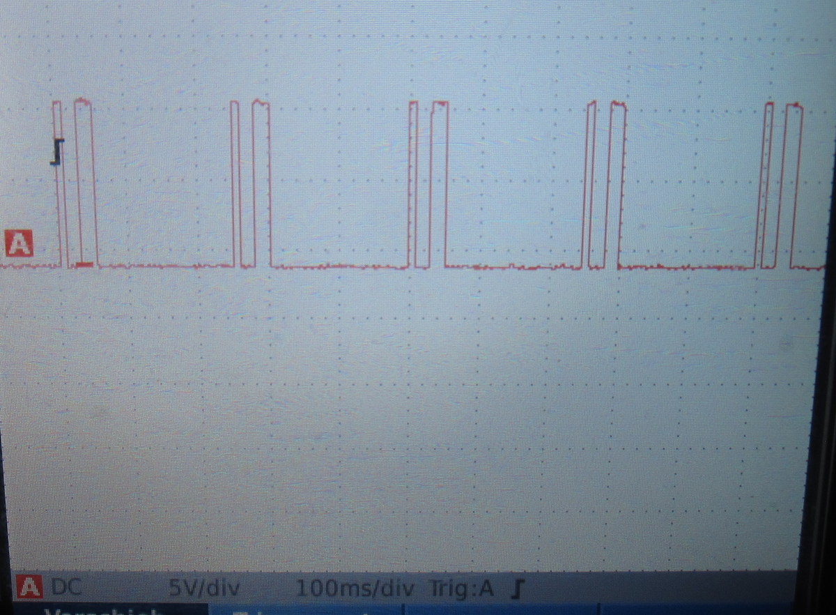

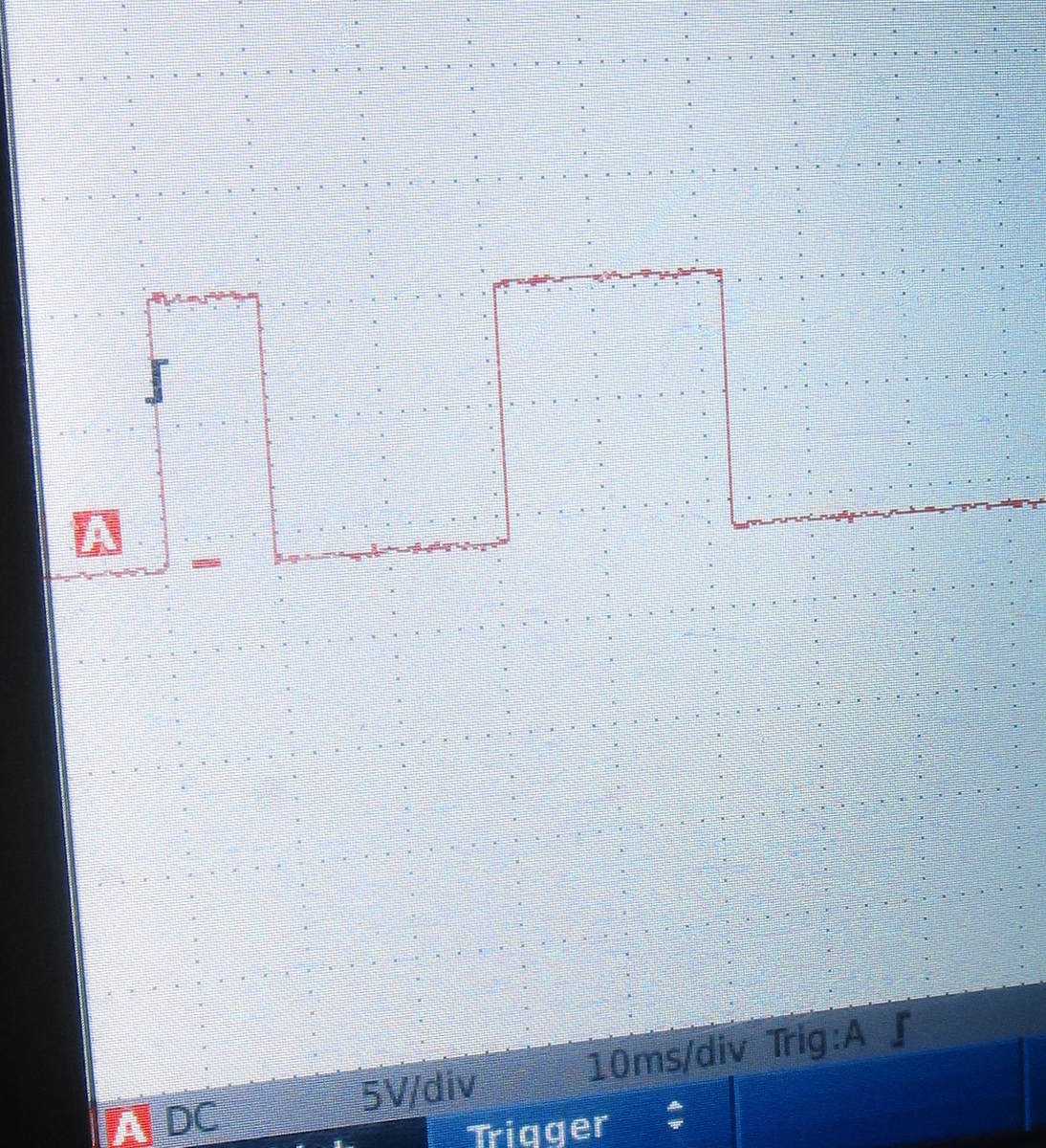

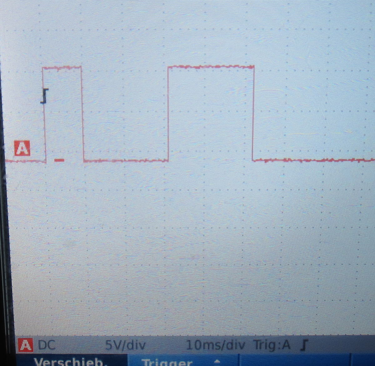

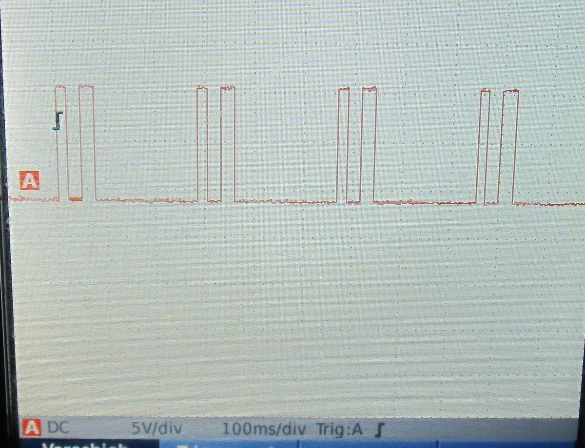

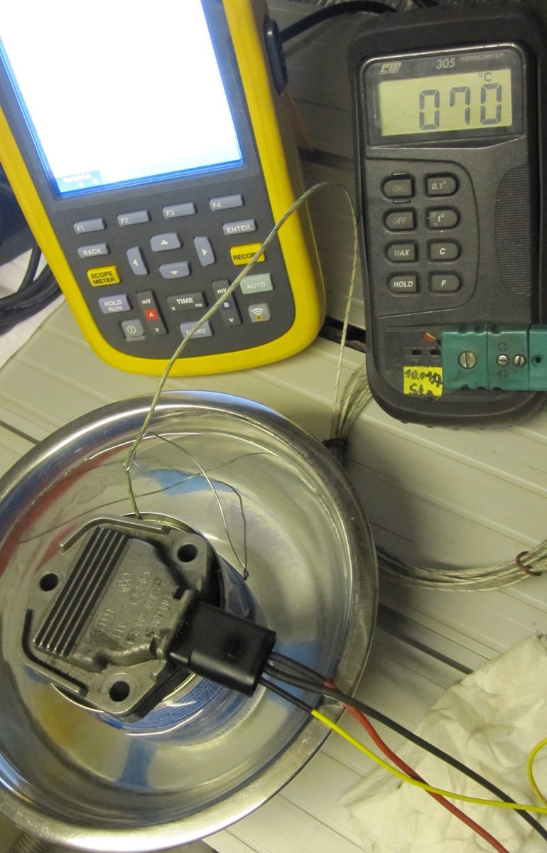

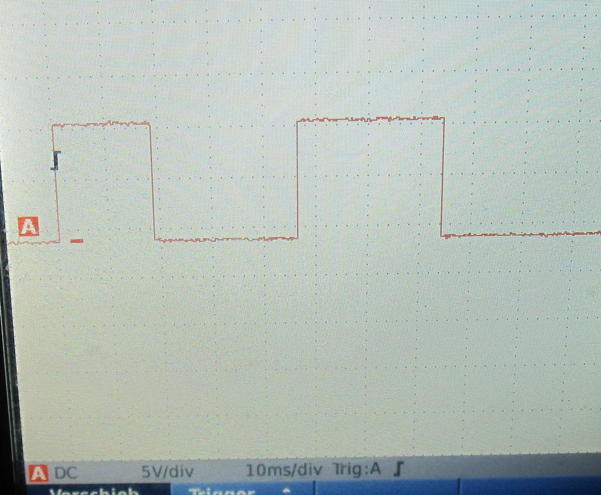

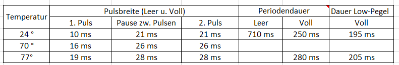

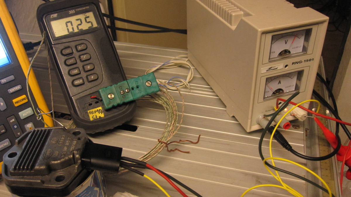

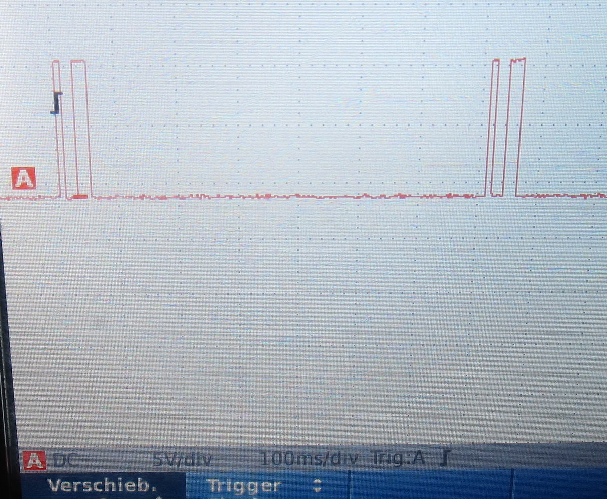

Mittlerweise habe ich das gemessen und es kam was dabei raus, was man
nicht erwarten würde (zumindest ich nicht):
Grundform des Signals sind 2 Pulse wie in der Skizze mit einer Pause die
das mehrfache der Pulsbreite beträgt (2 Pulse, Pause, 2 Pulse, Pause
Temperaturänderung wirkt sich so aus, dass beide Pulse breiter werden.
Füllstandsänderung wirkt sich so aus, dass die Pause zwischen den Pulsen
kleiner wird, d. h. die zwei Pulse kommen öfter (höhere Frequenz). Bei
Füllstand "Null" kommen die Pulse etwas schneller als 1x pro Sekunde.
Bei "Voll" ca. 5x pro Sekunde.
Angaben sind nur grob. Bis jetzt habe ich mit dem analogen Oszi
gemessen. Auf den Signalverlauf konnte ich mehr oder wenig aus der Spur
schließen, die der Elektronenstrahl auf der Schirm hinterlässt. Leihe
mir fürs Wochendende einen Handheld DSO aus, dann sage ich es genauer
(Poste Bilder bei Interesse).

Füllstandsänderung habe ich die "Fahne" des Sensors unterschiedlich tief
in einen mit Motoröl befüllten Joghurt-Bercher eingetaucht.
Moderator (Firma: Titel) Persönliche Seite #5563102
> kleiner wird
Ja, fast so, wie ich schon schrieb:
>>>> Man könte den einen Wert als Low-Zeit und den anderen als High-Zeit
>>>> übertragen.
Tu das mal. Und schreib auch, welcher Sensor in welchem Umfeld/KFZ
das ist. Dazu ein Foto des Sensors wäre auch gut.
Gast #5563110
> kleiner wird
Das macht logisch keinen Sinn, dafür braucht man keine zwei Impulse,
einer reicht. Unlogik ist aber kein Beweis dass es nicht doch jemand so
macht.
Nebenbei widerspricht das auch der Zeichnung, da sind die Impulse nicht
gleich breit.
Aber ich halte mich da wohl besser raus, da ich meine Meinung nicht
beweisen kann.
Georg
Gast #5563151
>>>>> übertragen.
Stimmt, daran habe ich nicht mehr gedacht.
Steht alles im gelinkten Artikel im 1. Posting. Der Sensor den ich messe
ist aber nicht vom VW T4 sondern VW Sharan Baujahr 2002.
Ich poste das Signal bei untersch. Temperaturen, dann könnt ihr
auswerten / interpretieren.
> gleich breit.
Ich hab nicht gesagt, das die Impulse gleich breit sind. Die werden bei
steigender Temperatur beide (sowohl der schmälere aus auch der breitere)
noch breiter, als sie sind. Wie gesagt, mit Analogoszi ist es schwer,
genau auszuwerten. Wenn ich es mit DSO mache, wird es klarer.
Zur VErschiebung in Forumsbereich Fahrzeugelektronik: Ich denke so
falsch war es in µC & Elektronik nicht, der ist ja auch aus Controller /
Elektronik /Signalübertragung. Dort erreicht er einfach mehr User, weil
manche aus fehlendem Interesse ins Fahrzeugelektronik gar nicht
reinschauen.
Moderator (Firma: Titel) Persönliche Seite #5563686
Das trifft auf fast alle Threads aus fast allen anderen Bereichen
irgendwie auch zu. Konkret ist das aber ein Sensor aus einem Kfz und
wenn den jemand kennt,  dann einer aus dem Kfz-Bereich. Da hilft es dann
nichts, wenn sich möglichst viele Andere am Thread beteiligen, wenn
der, der es wüsste, ganz woanders mitmacht...
Tatsächlich, jetzt sehe ich es auch.
noips schrieb:
Und dann bei konstanter Temperatur und geändertem Ölstand.
BTW: was ist denn das Ziel der Aktion?
Gast #5563837
Ich habe die Versuche abgeschlossen und bin gerade beim Auswerten.
Hat eine kleine Vorgeschichte. Die Eletronik in meinem Auto meldete vor
ca. 2 Jahren "Östand prüfen", laut Bedienungsanleitung heißt es: Ölstand
zu niedrig, prüfen und nachfüllen. Gemessen wird mit dem Sensortyp, um
den es hier geht. Der Ölstand war nach meiner Beurteilung OK. Allerdings
habe ich es nicht ganz so genau genommen, dachte alles was zwischen min.
und max. ist, ist in Ordnung. Die Werkstatt schlug vor, den
wahrscheinlich kaputten Ölstandsensor (nennen wir ihn mal Sensor 1) zu
tauschen. Ok, habe tauschen lassen, es wurde also neuer Sensor eingebaut
(Sensor 2) und die gleiche Meldung kam wieder, trotz richtigem Ölstand,
dieses Mal habe ich genau darauf geachtet, das der Stand sehr nahe max.
ist, um auszuschließen, dass dies doch am geringen Ölstand liegt.
Sucht man nach diesem Problem im Netz, so findet man unterschiedliche
Geschichten von "getauscht und es hat nichts gebracht" (wie bei mir) bis
"das Kombiinstrument (Tacho), welches diesen Sensor auswertet, ist nach
Vermutung der Werkstatt kaputt, also für ca. 700 € tauschen".
Verkabelung habe ich geprüft, es ist alles in Ordnung. Per Autodiagnose,
sehe ich, dass die Öltemperaturwert richtig ankommt und plausibel ist.
Also, habe ich mir vorgenommen, die Funktion des Sensor zu verstehen,
habe Infos darüber gesucht, und wie man hier sieht, nichts ganz
konkretes gefunden, nur allgemeine Infos, wie die Links oben.
Ich habe mir einen neuen Sensor bestellt und führe jetzt diese Versuche
durch, um zu wissen, wie der Sensor funktioniert. Ich experimentiere
dabei mit dem neu bestellten und dem Sensor 1 (siehe oben), den ich mir
damals nach dem Tausch habe geben lassen. Dabei habe ich jetzt
festgestellt, dass der neue und der alte sich beide gleich verhalten,
also ist Sensor 1 wohl gar nicht kaputt. Damals wahr der Ölstand wohl
wirklich mal grenzwertig und die Meldung kam vielleicht bei geneigter
Fahrzeuglage. Jetzt muss ich morgen den jetzt eingebauten Sensor (Sensor
2, siehe oben) in situ messen. Dann weiß ich hoffentlich, was Sache ist.
Ein anderer Grund warum ich den Aufwand betreibe: ich bin in einem
Fahrzeugforum unterwegs, wo zahlreiche Reparatur-Anleitungen von
Mitgleidern da sind, von denen ich schon mal gebraucht gemacht habe.
Auch bei konkreten Fragen wurde mir dort geholfen. Mein aktueller
Problemfall (Ölsensor) ist dort auch bekannt, aber dazu gibt es dort
kein klar dokumentiertes Vorgehen zur Fehlersuche mit den Detailinfos
über die Funktion des Sensors. So habe ich mir gedacht, ich nehme mich
des Problems mal ernsthaft an und wenn ich das beherschen sollte, mache
ich dort eine Anleitung für zukünftige "Leidensgenossen" als mein
Beitrag für die Community.

Gast #5563954
Hier wären die Ergebnisse. Zweite 2-stellige Zahl in dem Bildnamen ist
die Temperatur. Luft im Bildnamen heißt, Messung mit Sensor in der Luft,
also Füllstand "Leer". Oel im Bildnamen bedeutet: Messung mit Sensor im
Öl, also Füllstand "Voll", obwohl es nicht ganz der Realität entspricht,
seine Position in der Ölwanne am Fahrzeug lässt sich in so einem
Versuchsaufbau nicht nachbilden.
Excel-Screenshot Auswertung sollte selbsterklärend sein.

Gast #5620114
Hallo, dank furs information 'noips'!
Ich habe ein signal gemacht mit 22.1 ms 'high', 31.1 ms 'low', 31.1 ms
'high', 315.4 ms 'low' und das gab ein oil level 42.4 mm (using ColorMFA
made in Russia) and oil temperature of 108 degrees Celcius.
Mit 22.1 ms 'high', 31 ms 'low', 31.5 ms 'high' and 315.4 ms 'low' level
is 42.4 mm and temperature is 89 degrees Celcius.
So am ersten ein kurzen 'sync' pulse of 22 ms, dan komt 31.1 ms 'low'
and 31.1 ms 'high' gibts 108 degrees Celcius und am letzen 315.4 ms
'low' gibts 42.4 mm oil level.
Ich wollte das G266 sensor (1J0 907 660 B) simulieren fur das Tacho (3B0
920 829 A) testing und das hat geklapt.
Mfg, Worfje
