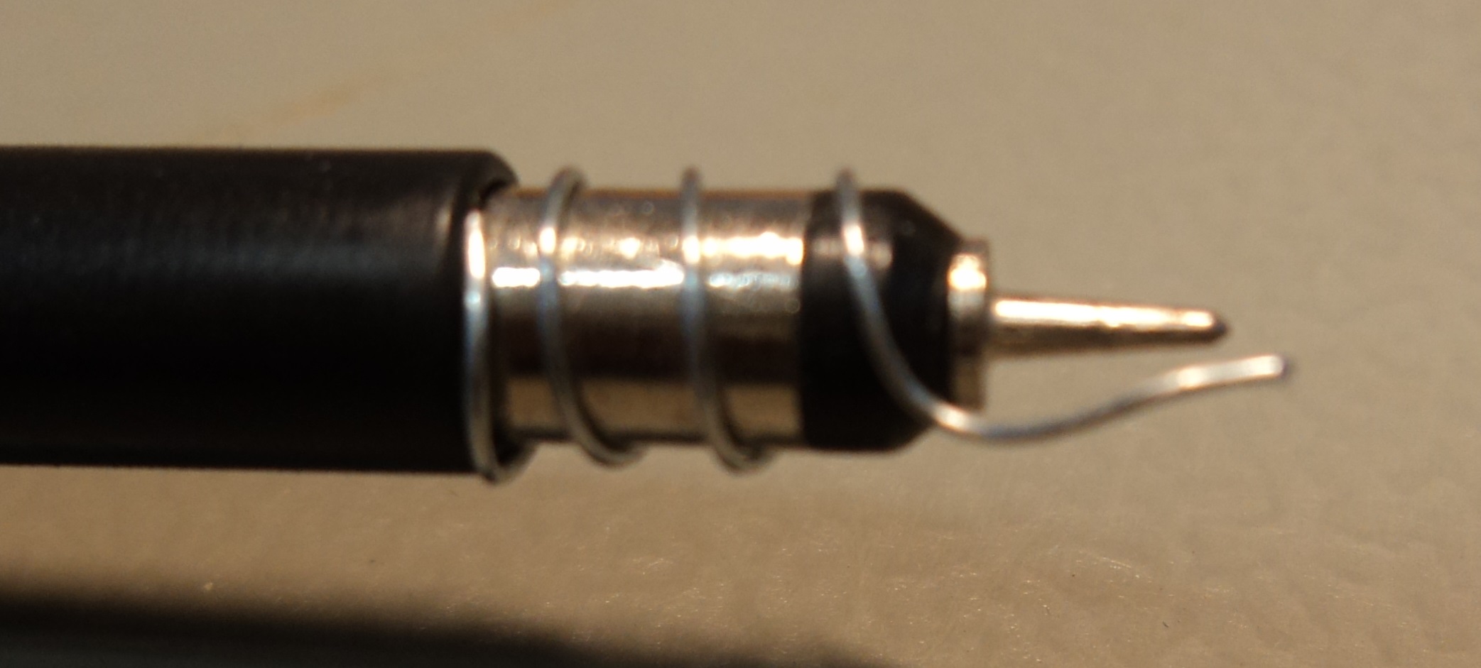

Gast #5562017
--> Sören: Den Ausgangsripple hast Du natürlich mit der kurzen Masse
gemessen??? Also NICHT mit dem Masse-Drähtchen am Tastkopf, sondern mit
der Feder für den Tastkopf, direkt am keramischen Kondensator, oder???
Ach was frage ich überhaupt, das macht doch sowieso jeder richtig,oder?
Gast #5562051
Hallo
Bei einem Schaltregler sind immer Transienten(Spikes) zu beobachten.
Wennst du diese messen möchtest, muss der Tastkopf so kurz wie möglich
angebunden sein. Die bei den Tastköpfen standardmäßig verbaute
GND-Krokoklemmen-Leitung ist viel zu lang. je länger die GND-Anbindung
ist, desto mehr wird in diese Leitung das Störsignal eingekoppelt und
dadurch das Messergebnis verfälscht.
Ich verwende einen Tastkopf mit einer Massefeder wie sie im Bild
ersichtlich ist. Die Massefeder enstammt aus einem Kugelschreiber.
Wenn die Transienten dennoch zu hoch sind könnte man diese mit einem
Ferrit dämpfen.
mfg
Mike

Gast #5562524
Vielen Dank für die hilfreichen Tips, so eine kurze Masseklammer habe
ich mir jetzt auch gebastelt und damit gemessen. Das Ergebnis sieht aber
nicht viel anders aus.
Die Spikes treten regelmäßig alle 7,8us auf, d.h. mit einer Frequenz von
ca. 128kHz. Wenn man dann genauer hin schaut, ist es kein einzelner
Spike sondern eine Schwingung, die mit der Amplitude von ca. 500mV
beginnt und innerhalb von ca. 100ns wieder weg ist.
Wie kann ich diese Schwingungen am besten weg filtern?
