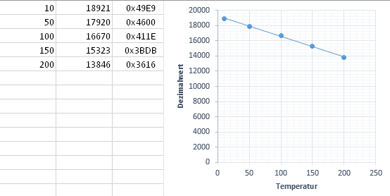

Wenn man diese Werte mal in Excel eingibt, dann sieht man schon, dass da
irgend eine nahezu lineare Funktion dahinter verstecken könnte.
Wird da auf dem PC auch geregelt? Das wäre eine Begründung für die
Abweichungen von der Geraden. Oder werden da bei 100K immer statisch
411E ausgegeben?

Unter der Annahme daß das dritt- und zweitletzte Byte den Wert codieren
komme ich auf 25 bis 27 Schritte je Kelvin, scheint eine leicht
gekrümmte Kurve zu sein.

OP #5562319
also es scheint in der Tat so zu sein, dass der Wert des zweit- und
drittletzten Bytes nach
x = -26.7*Sollwert + 18921
berechnet wird. Das letzte Byte ist die Prüfsumme welche die Summe aller
vorhergehenden Bytes ist, invertiert und 1 addiert, wie mmm bereits
gesagt hat (wie kommt man darauf?).
