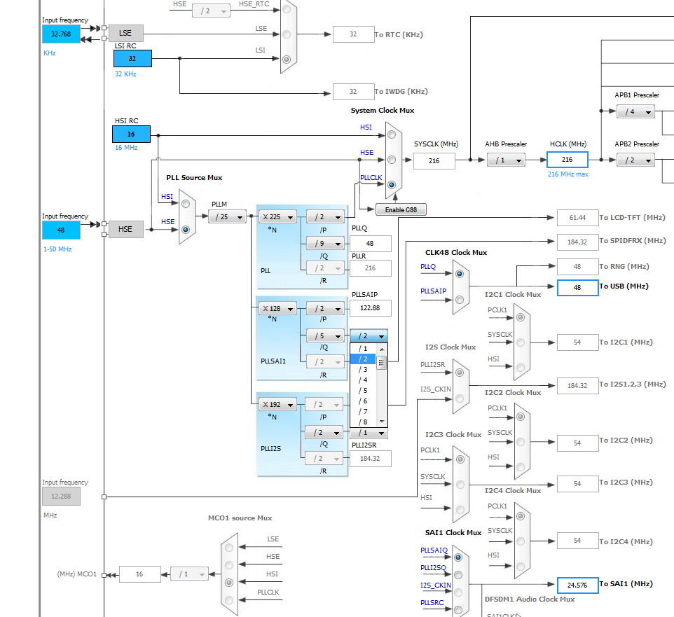

ich möchte ein Audio Codec(PCM3060) betreiben. Datenblatt schreibt vor,
dass der Master (System) clock MCK=128*fs (oder 256, 384, 512, 768)
betragen muss. Der Bit clock BCK hingegen muss BCK=64*fs betragen, wobei
fs Sampling frequency ist, also in dem Fall sagen wir mal 96kHz. (Zudem
gibt's noch ein Left-right CLK aber den stelle ich mal mit einer GPIO
zur Verfügung)
Daraus berechnet sich:
fs=96kHz
MCK=24,576MHz
BCK=6,144MHz
LRCK=192kHz
die STM32(Master) dem Codec(Slave) zur Verfügung stellen muss.

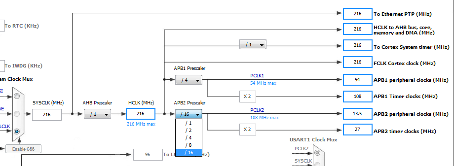

Der Kern ist getaktet auf 216MHz. D.h. ich kann obengenannte Peripherie
Clocks nicht durch Divider erreichen. Da bin ich doch etwas verwirrt.
Ich kann theoretisch MCK und BCK an die nächstmöglichen Werte einstellen
aber dann kann ich nicht mein fs=96kHz (oder von mir aus 48 etc. ) nicht
exakt einhalten.
Wie gehe ich jetzt am Besten vor? Wie stelle ich solche blöden
Frequenzen zur Verfügung?
(Anbei paar Bilder)
Vielen Dank und Grüße

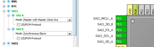

(Firma: fritzler-avr.de) #5562310
Du machst da ganix per GPIO.
Das macht dir alles der SPI im I2S Modus oder der SAI.
Guck dazu in das passende Referencemanual zu deinem spezifischen STM32.
Für den MCK gibts meistens sogar noch ne extra Audio PLL und einen Takt
Eingang für ein "Audiofrequenzquarz"
OP #5562332
Ich kämpf gerade mit dem 2000Seiten HAL manual. Ich bin noch nicht
fündig geworden wie ich diese "Audiofrequenzquarz" rummultiplizieren
kann...
Es gibt im Abschnitt SAI schon die Audio-Frequenzen-Clock. Wie stelle
ich die Potenzen davon zur Verfügung? Eben das finde ich noch nicht.

OP #5567182
Vielen Dank für zahlreiche Inputs.
Nun bin ich -zumindest in der Theorie und Verständnis- weitergekommen.
Die Clocks, die ich generieren will, scheinen doch mit den internen
Uhren und PLLs machbar zu sein. Meine Lösung hänge ich an. Mit dem
letzten Teiler kann man sogar problemlos zwischen 49152kHz, 24576kHz und
12288 kHz etc. wählen.
Ein sehr hilfreiches und ausführlich geschriebenes Dokument dafür ist:
https://www.st.com/content/ccc/resource/training/technical/product_training/group0/35/bb/c4/23/6a/74/4a/2b/STM32F7_Peripheral_SAI/files/STM32F7_Peripheral_SAI.pdf/_jcr_content/translations/en.STM32F7_Peripheral_SAI.pdf
Alternativ könnte ich auch einen externen Quarzoszillator mit
Audiofrequenz nehmen. Scheint auch problemlos zu funktionieren mit
STM32. Ich glaube, ich werde so einen als alternative Clock in meine
Platte reindesignen.
Viele Grüße und vielen Dank noch mal
