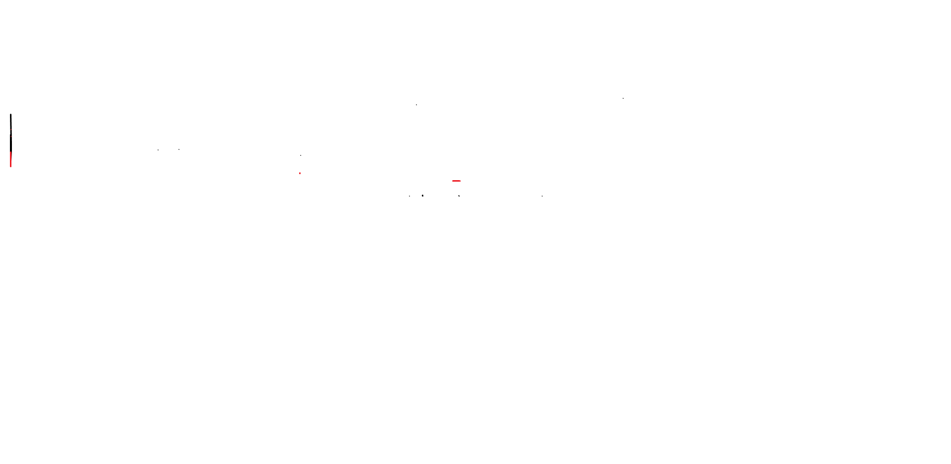

Hi, mein Medion-Notebook hat einen kapazitiven Touchscreen. Ich habe Windows so eingestellt, dass das Notebook beim Zuklappen des Deckels noch aktiv bleibt, sich lediglich der Bildschirm ausschaltet. Wenn ich den Deckel nun schließe und nach ein paar Minuten wieder öffne dann gab es offenbar während der Deckel geschlossen war ein paar Klicks am linken Bildschirmrand auf halber Höhe. Dadurch werden dann auf einmal auf dem Desktop an dieser Stelle befindliche Symbole angeklickt woraufhin sich etliche Male ein Programm startet. Das hat schon ein paar Mal zum Absturz des Notebooks geführt wenn hundert Mal die Arduino IDE gestartet wird. Auch in geöffneter Software wird munter rumgeklickt. Das ist schon sehr nervig. Also habe ich das Problem dem Medion-Support beschrieben. Dieser meint jedoch, ich soll die antistatische Folie, die bei Auslieferung des Notebooks dabei war, zwischen Tastatur und Bildschirm legen. Ob das das Problem löst kann ich nicht testen, da ich die Folie relativ bald nach der ersten Benutzung des Notebooks entsorgt habe. Es stand zwar da draufgedruckt, dass man diese immer beim Zuklappen zum Schutz einlegen sollte aber das wäre mein erstes Notebook gewesen, das durch Weglassen dieser Matte Schaden genommen hätte. Jedoch frage ich mich erstens, woran liegt das überhaupt, dass der Touchscreen geklickt wird, v.a. immer an der gleichen Stelle. Handelt es sich hier um schlampiges Hardwaredesign oder ist es tatsächlich zu viel verlangt, dass ein kapazitiver Touchscreen auch eingeklappt ohne diese lästige Antistatikfolie nicht rumspinnt? So etwas kenne ich von keinem anderen Touchscreen-Notebook. Wäre das nicht doch ein Reklamationsgrund? lg Paul

Fuer jeden Touchscreen gibt es eine Kalibrierroutine. Die muesstest du dann im "geschlossenen" Zustand mal laufen lassen. Ich musste mein Schlaufon auch schon neu kalibrieren da es spontan "Klicks" generiert hat.
Paul H. schrieb: > Jedoch frage ich mich erstens, woran liegt das überhaupt, dass der > Touchscreen geklickt wird, Abstand Tastatur-Touchscreen im zusammengeklappten Zustand zu gering? Probier' mal aus, was passiert, wenn Du das Ding nicht komplett zuklappst, sondern z.B. ein Streichholz zwischen Bildschirm und Handballenauflage einklemmst. Ja, sowas ist schlampiges Hardwaredesign. Ich hatte mal ein Dell-Notebook (lange vor der Touch-Zeit), bei dem die Tastatur das sündhaft teure TFT-Display berührte, wenn der Deckel zugeklappt war. Kann also auch vermeintlichen "Edelherstellern" passieren.
Thomas schrieb: > Versuch Mal ob du das auslösen auch durch leichtes Verdrehen des Deckels > hinbekommst. Kann ich nicht bestätigen, der Deckel schließt wirklich perfekt und gleichmäßig. Ich kann den Fehler auch nicht durch mechanischen Druck auf bestimmte Stellen des geschlossenen Notebookdeckels provozieren. Er kommt einfach zufällig irgendwann nach ca. einigen Minuten. Habe noch keine Messreihen gemacht. Kalibrator schrieb: > Fuer jeden Touchscreen gibt es eine Kalibrierroutine. Hm aber ich kenne nur die Kalibrierung in Windows 10. Die ist aber nur für die korrekte Positionserkennung des Touchs zuständig, oder? Und auch sonst könnte ich die ja bei geschlossenem Deckel auch gar nicht bedienen. Rufus Τ. F. schrieb: > Abstand Tastatur-Touchscreen im zusammengeklappten Zustand zu gering? Ich habe mal gerade einen Versuch gemacht und Paint geöffnet, so dass der Touchscreen hier ein bisschen rummalen kann. Das meiste an Touches wird nahe des linken Bildschirmrands erkannt, hier ist schon gar keine Tastatur mehr. Aber auch in der Mitte gibt es selten mal ein bisschen Action. > Probier' mal aus, was passiert, wenn Du das Ding nicht komplett > zuklappst, sondern z.B. ein Streichholz zwischen Bildschirm und > Handballenauflage einklemmst. Also ich hab jetzt mal Zahnstocher dazwischengeklemmt und den Deckel dadurch an der Stirnseite um ca. 1,5mm angehoben. Trotzdem werden random Touches erkannt. Das hilft also nicht. Die Frage, die ich mir Stelle ist jetzt, ob das ein allgemeines Hardwareproblem dieser Modelle ist oder ob ich mir nur ein Montagsmodell eingefangen habe. D.h. ob die Mediontechniker da, selbst wenn ich sie davon überzeugen könnte, dass das Mist ist, dagegen überhaupt etwas machen könnten. Warum bleibt der Touchscreen überhaupt bei geschlossenem Deckel aktiv? Das ergibt ja schon überhaupt keinen Sinn.
Hier ist die Aufzeichnung von Paint. Man sieht nicht nur am linken Bildschirmrand die intensiven Striche sondern auch kleine Punkte über den ganzen mittleren Bildbereich verstreut. Hier wird also auch einzeln geklickt, während die Maus am linken Bildschirmrand hin und herzuwandern scheint, was sich auch in verschobenen Desktopsymbolen äußert.
Seltsam. Die Displaybeleuchtung geht beim Zuklappen aber aus, d.h. das Gerät erkennt das Zuklappen? Dann würde ich erwarten, daß bei zugeklapptem Deckel das Touchpanel deaktiviert wird.

Wenn die Klicks auch bei einem nicht ganz zugeklappte Book auftreten, dürften das Interferenzen vom Mainboard sein. Die Medion Hotline hat ja auch vorgeschlagen die Antistatikfolie dazwischen zu legen. Das wäre dann aber ein Designfehler. Eine Reklamation kannst du dann probieren, vermutlich ist das dann aber bei allen Laptops dieser Baureihe ähnlich und es würde ev auf eine Wandlung rauslaufen. Vielleicht kannst du ja die Empfindlichkeit des Touchscreens irgendwo in Einstellungen ändern. Windows hat vermutlich keine Option um den Touch beim Zuklappen auszuschalten oder? Thomas
Rufus Τ. F. schrieb: > Die Displaybeleuchtung geht beim Zuklappen aber aus, d.h. das Gerät > erkennt das Zuklappen? Dann würde ich erwarten, daß bei zugeklapptem > Deckel das Touchpanel deaktiviert wird. Ja so ist es. :-/ Thomas schrieb: > Vielleicht kannst du ja die Empfindlichkeit des Touchscreens irgendwo in > Einstellungen ändern. Windows hat vermutlich keine Option um den Touch > beim Zuklappen auszuschalten oder? Leider nicht. Das ist alles ein geschlossenes System und die Hersteller haben auch wenig Interesse den Usern so viel Einstellungsmacht zu geben, die sie gar nicht benötigen. Am Ende spielt da nur jemand dran rum und nervt dann die Hotline, weils nicht funktioniert weil er's falsch eingestellt hat. Da müsste Medion jetzt hergehen und in den Treiber etwas einbauen, das erkennt, dass der Notebookdeckel geschlossen ist und den Touchscreen entsprechend abschaltet. Ich schätze ich werde noch mal eine Reklamation versuchen und damit argumentieren, dass ich durchaus erwarten kann, dass das Notebook auch ohne diese Folie keinen Unfug macht. Andere Notebooks schaffen das ja auch. In der Gebrauchsanleitung steht glücklicherweise auch nicht, dass das von Nöten wäre. Hier wird diese Antistatikfolie nicht mal erwähnt. Punkt für mich.

Paul H. schrieb: > Ich habe Windows > so eingestellt, dass das Notebook beim Zuklappen des Deckels noch aktiv > bleibt, sich lediglich der Bildschirm ausschaltet. Natürlich sollte beim Zuklappen auch immer der Touch mit abgeschaltet werden. Vermutlich haben die Entwickler aber diese Betriebsart nicht zu Ende gedacht und dann hast Du Pech. Ich würde beim Zuklappen das Notebook immer in den Ruhezustand schicken, sonst könnte es zu einem Hitzestau kommen, der dem Gerät nicht gut tut.

Solche Strich können ja auch woanders herkommen. Tasten stehen zu weit hoch oder Joystick. Hast du so einen Knubbel in der Mitte der Tastatur? Mich hat mal so einer an einem DELL geärgert. Da wanderte der Zeiger wie von Geisterhand über den BS. Mal hierhin, mal dahin.
michael_ schrieb: > Solche Strich können ja auch woanders herkommen. > Tasten stehen zu weit hoch oder Joystick. Möglich aber zweifelhaft. Die Tasten sind aus Kunststoff und darauf reagiert der Touchscreen nicht. Einen Trackpoint gibt es nicht. Die tatsächliche Ursache ist aber auch nicht ausschlaggebend sondern, dass das Notebook mit der Ursache nicht zurecht kommt.
michael_ schrieb: > Tasten stehen zu weit hoch oder Joystick. Unwahrscheinlich, denn, wie geschildert, tritt das Phänomen auch auf, wenn der Deckel nicht vollständig zugeklappt wird: Beitrag "Re: Touchscreen am Notebook klickt von alleine."
